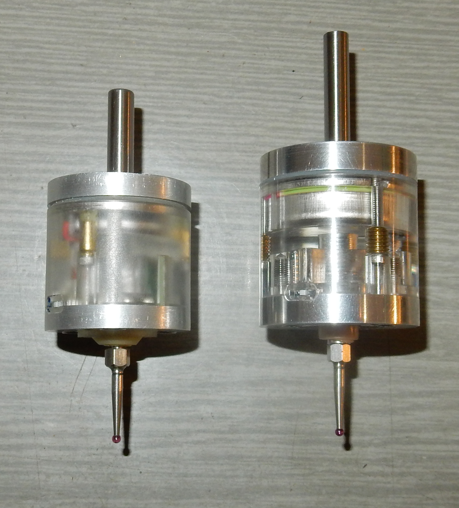

Итак, вот он - на фото справа, рядом со своим предшественником VersWL
WL и WLR.jpg (3879 просмотров) <a class='original' href='./download/file.php?id=174184&sid=ece498a476067e0d3c113bb82a89d5b8&mode=view' target=_blank>Загрузить оригинал (1.51 МБ)</a>
По сравнению с VersWL версии 3.2, WLR заметно выше и толще — диаметр 36мм (было 32), а рабочая высота от кончика щупа до торца цанги (при вставлении до упора) — примерно 64 (58). Плюс хвостовик 30 мм (22) и диаметром 6мм. Более длинный хвостовик позволяет устанавливать ЦИ в цанги ER16 на полную глубину, а в ER20 – почти на полную, что есть безусловный плюс. Больший, чем у предыдущих моделей, диаметр корпуса ЦИ вряд ли кому помешает, а вот высота может создавать проблемы на станках с малым ходом по оси Z.
Внешний вид устройства производит самое благоприятное впечатление. Сделано очень аккуратно. Хотя для меня лично главное — функциональность, но красивую вещь и в руки взять приятно :)
Корпус выполнен из оргстекла и отполирован, так что внутренности датчика хорошо просматриваются. Верхняя и нижняя крышки — из алюминиевого сплава. Хвостовик, зажимаемый в цангу — стальной. Щуп — стандартный, с рубиновым сферическим наконечником диаметром 2мм. Резьба щупа — М3.

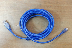

Увеличенные габариты корпуса вызваны необходимостью установки литий-ионного аккумулятора, который при соизмеримой емкости значительно крупнее одноразового элемента CR2032, а также компонентов, необходимых для зарядки. Зарядка производится через стандартное гнездо microUSB, расположенное на боковой поверхности корпуса. Кабель USB(A) – microUSB хорошего качества, экранированный, длиной аж 3 метра, входит в комплект.
Кабель.jpg (3879 просмотров) <a class='original' href='./download/file.php?id=174186&sid=ece498a476067e0d3c113bb82a89d5b8&mode=view' target=_blank>Загрузить оригинал (4.24 МБ)</a>
Кстати, подходящую зарядку можно не искать, на приемнике предусмотрено гнездо USB.

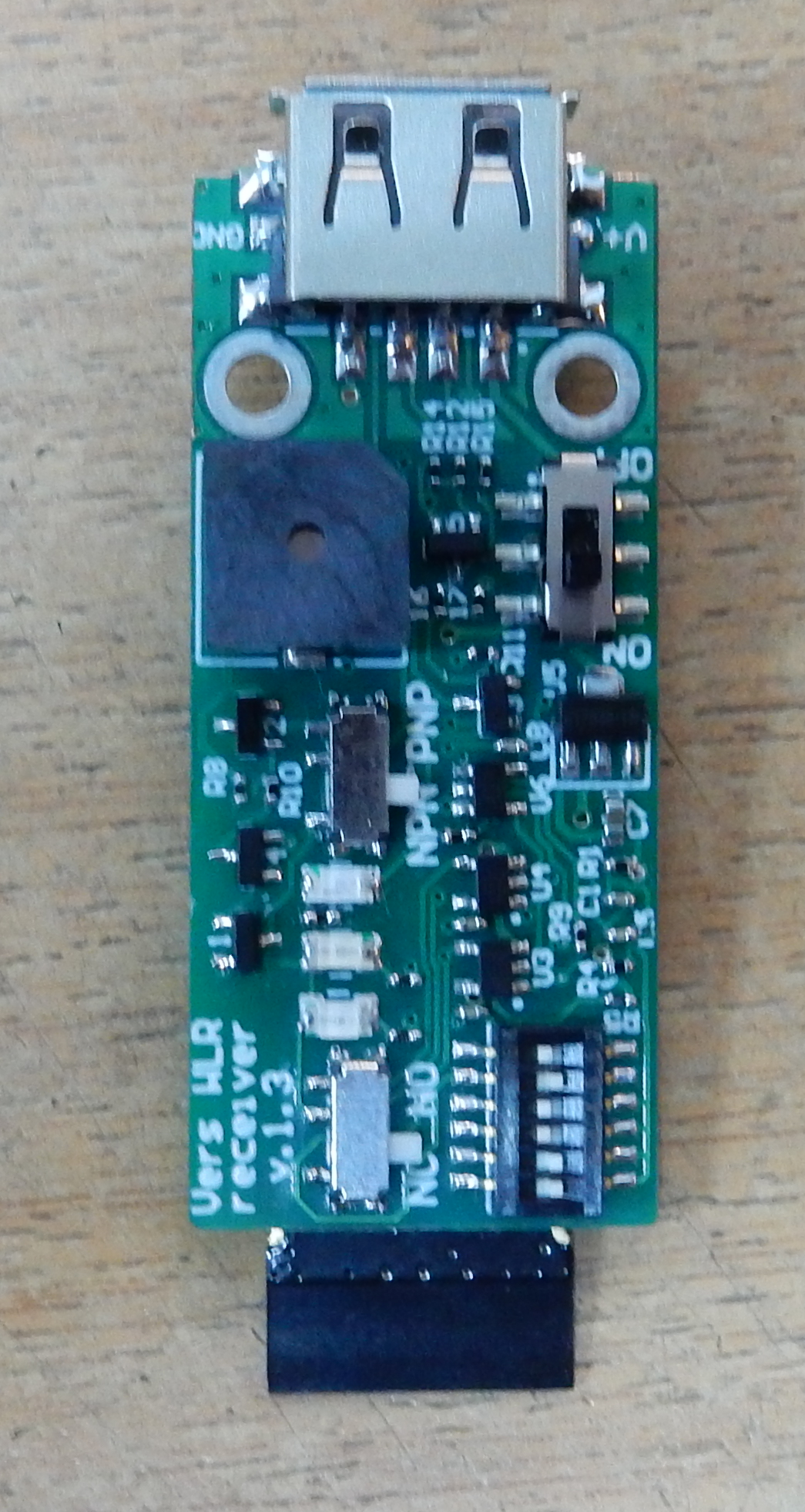

По приемнику (точнее, приемопередатчику). С версии 3.2 произошли существенные изменения. Вместо аналогового стабилизатора поставлен импульсный, что позволило расширить диапазон напряжения питания до 24В, снизить потребление и нагрев, а также обеспечить возможность зарядки центроискателя.
Трансивер.jpg (3879 просмотров) <a class='original' href='./download/file.php?id=174189&sid=ece498a476067e0d3c113bb82a89d5b8&mode=view' target=_blank>Загрузить оригинал (1.07 МБ)</a>
Кстати, интересная особенность. Центроискатель «двоякодышащий». Во время зарядки он из беспроводного превращается в проводной и работает не по эфиру, а через кабель. Это может быть полезно при большом уровне внешних помех.

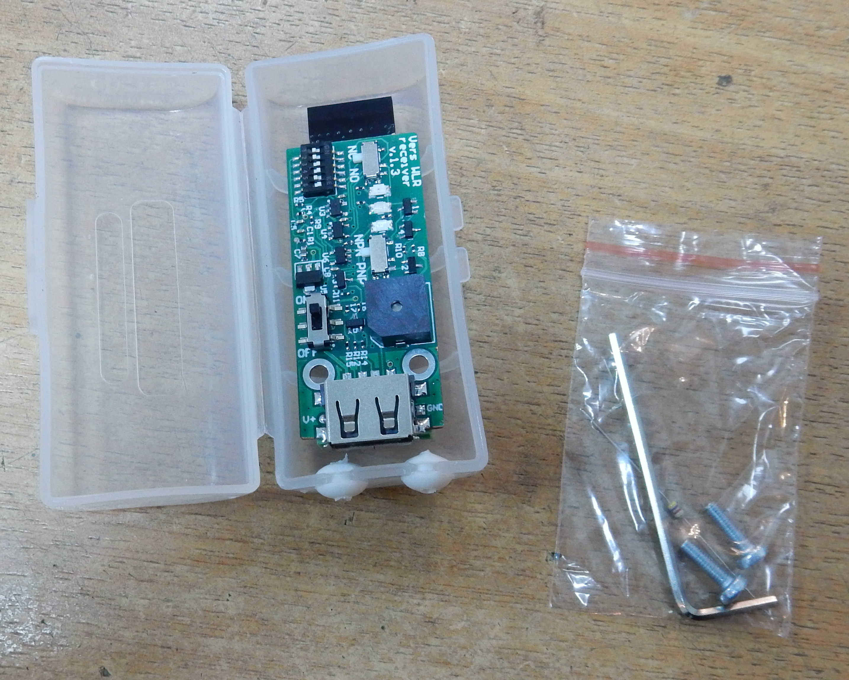

Кроме того, в комплект входят:
- ключ для регулировки
- нагрузочный резистор (нужен в некоторых вариантах подключения)
- пара винтов М3 для крепления приемника
- небольшая пластмассовая коробочка с двумя эластичными проходными втулками, которую можно использовать как корпус для приемника.
Комплектация-2.jpg (3879 просмотров) <a class='original' href='./download/file.php?id=174187&sid=ece498a476067e0d3c113bb82a89d5b8&mode=view' target=_blank>Загрузить оригинал (2.59 МБ)</a>

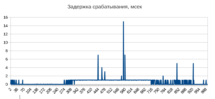

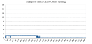

Тестирование: Проверялась стабильность срабатывания при касании стола станка по оси Z, а также при нахождении центра отверстия. Скорость при касании по Z — 200 мм/мин, при поиске центра — 600 мм/мин при начальном поиске и 60 — при уточнении. Оборудование — оЧПУшенный станок BF-20 под управлением LinuxCNC.
На графике показан разброс значений при «нахождении» поверхности стола. Разброс характеризует величину задержек передачи при отработке 1000 попыток поиска.
График задержки срабатывания.png (3879 просмотров) <a class='original' href='./download/file.php?id=174185&sid=ece498a476067e0d3c113bb82a89d5b8&mode=view' target=_blank>Загрузить оригинал (11.97 КБ)</a>
В основном, разброс задержки срабатывания находится в пределах 1 мс (1 период сервоцикла LinuxCNC) . Но есть отдельные выбросы, видимо, из-за помех, достигающие 4-7 мс, и одна задержка на 15 мс.
Для сравнения - задержка срабатывания в "проводном" режиме.
Задержка срабатывания (провод).gif (3703 просмотра) <a class='original' href='./download/file.php?id=174371&sid=ece498a476067e0d3c113bb82a89d5b8&mode=view' target=_blank>Загрузить оригинал (12.3 КБ)</a>

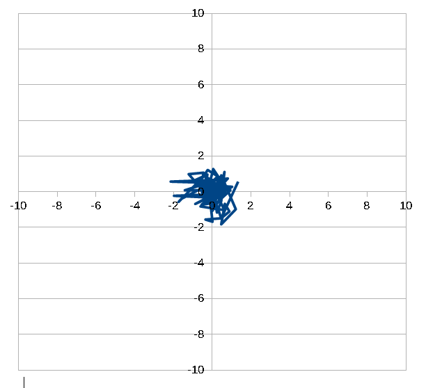

Разброс центра.png (6.3 КБ) 3879 просмотров
Это диаграмма разброса замеренных координат центра отверстия диаметром 10мм относительно среднего значения. (Значения по осям в микронах). Как видно по результатам 100 замеров, максимальная погрешность около 2мкм.
Как видно, повторяемость результата достаточно высокая, особенно учитывая, что для тестирования было применено далеко не прецизионное оборудование. Мягко говоря :)

Забыл добавить: Большая квадратная деталь с отверстием посередине на плате приемника - это зуммер (пищалка). Может издавать звуковой сигнал при срабатывании ЦИ. Возможность, в принципе, полезная. Правда, этот писк на фоне обычного шума мастерской/цеха едва ли будет слышен.

Меня очень впечатлил график с задержками. Я сам только догадывался о таком поведении на большом числе измерений, но подобного теста с 1000 измерениями подряд не проводил. Отличная идея. Это станет хорошим методом в отладке стабильности радиоканала. Как в своё время тест Сергея Саныча на 200 подряд измерений повторяемости позволил отыскать и устранить массу недочетов.
Сейчас сбои в радиоканале приемник уже умеет обнаруживать и предоставляет возможность пользователю нивелировать их программно. Возможно, если минимизировать радио-сбои до определенного уровня, то можно будет по желанию пренебречь сигналом ошибки.

Сергей Саныч писал(а):Это диаграмма разброса замеренных координат центра отверстия диаметром 10мм относительно среднего значения. (Значения по осям в микронах). Как видно по результатам 100 замеров, максимальная погрешность около 2мкм.
Спасибо за обзор.
Но возник такой вопрос: механика и электроника станка позволяет работать в микронном диапазоне? Это без придирок, просто интересно.
Re: Vers WLR - обзор нового центроискателя
ukr-sasha писал(а):механика и электроника станка позволяет работать в микронном диапазоне?
Формально - нет, конечно. Не того калибра аппарат :) Так что все мои тесты - это не более чем "оценка сверху". В смысле, показатели ЦИ не хуже, чем результаты тестов. Лучше - вполне возможно.
Насчет "выбросов" задержек - я делал контрольные замеры с ЦИ Контакт-3 (проводное подключение), там выбросов не наблюдалось.
Что до дискретности по осям (к вопросу об электронике), она 1600 шагов/мм по X и Y, и 2094.54... по Z.
PS: добавил график задержек срабатывания при подключении VersWLR по проводу.
