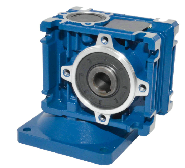

Сообщения: 3310
Re: Как сделать поворот шпинделя (4-ю ось)?
abrist писал(а):а какая у червячного погрешность по сравнению с волновым?
Есть довольно ощутимый люфт порядка 1.2 градуса.
abrist писал(а):может мне хватит и его...
Смотря что вы планируете обрабатывать. Если только фурнируру (петли\замки), то вполне. Для чего-то другого - про чистую обработку и работу с мелким инструментом можете сразу забыть.
abrist писал(а):и как можно червячный, точнее, на ось присабачить перпендикулярно оси пластину пшинделя, не пойму. Хотелось бы, чтобы была уже пластина такая... есть такие редуктора?
Готовых таких нет. У редуктора выходной вал со шпонкой (с люфтами и осевым и радиальным). Пластину если только приварить к валу. Но шпиндель на таком редукторе будет болтаться как сопля. У кого поворотная ось на таком редукторе, даже с задней бабкой и то не рады, а тут целиком весь шпиндель на валу с люфтами...

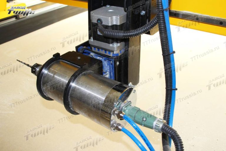

3. вариант же с видяшки тоже колхозится, на базе автомобильного ступичного подшипника, люфты у него убираются преднатягом - вдоль оси вращения болтом, шаговик провернет, а люфтить не будет. Если не бороться за произвольный угол фиксации, а лишь за 0 и 90 градусов, то шаговику следует крутить от механического упора до механического упора, т.е. заведомо больше нужного и пусть завершает ход на упоре и пропуском шагов - это полностью устраняет вопрос "выставления соток" (если грани упоров чистые :)). И, в отличие от видяшечного примера, чрезвычайно аварийного, надо обвязку шпинделя делать иначе дабы сам себе провода не оторвал зацепившись за что-то. ОДно дело демо-видяшка, а другое - работа в цеху с ... нейтральным оператором.
