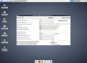

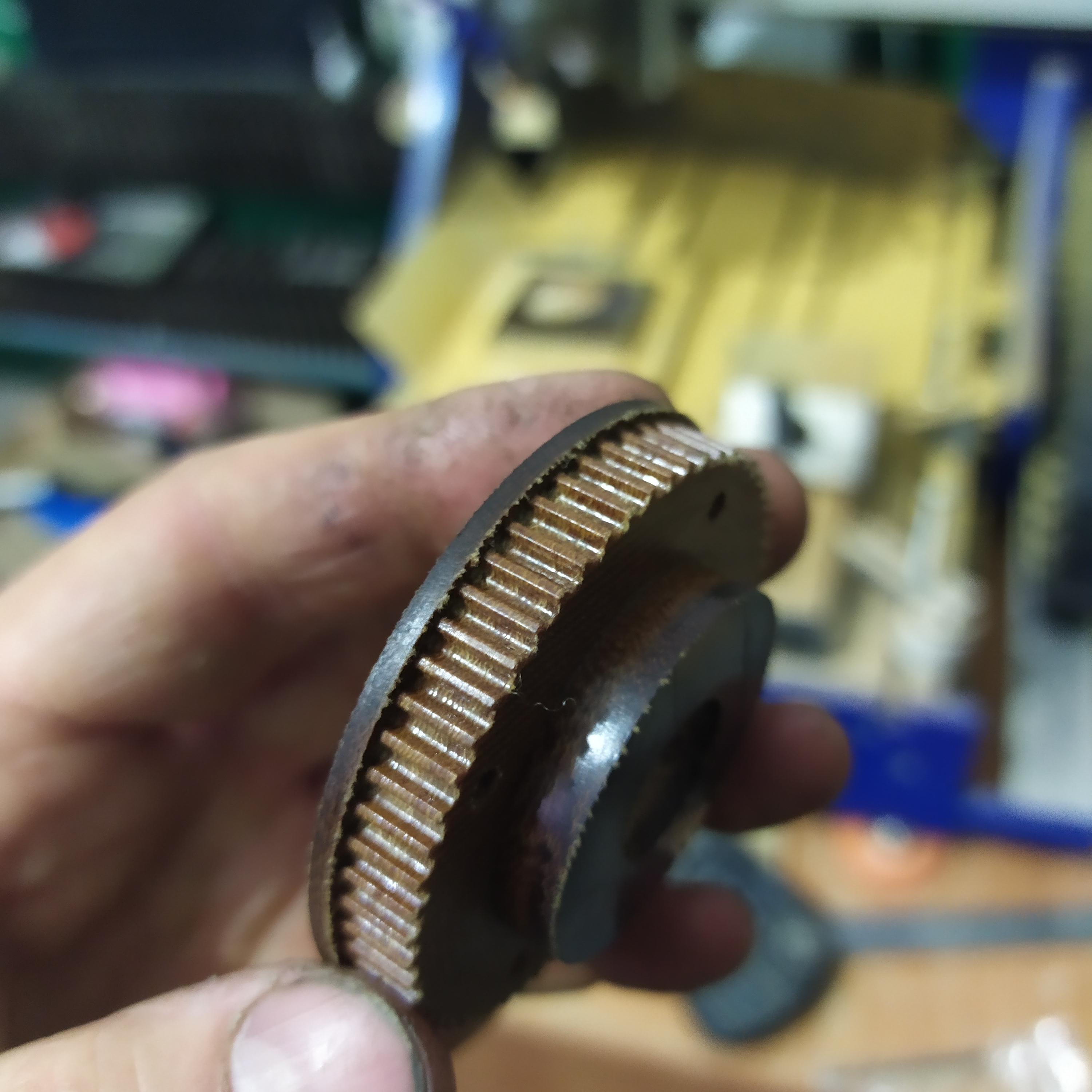

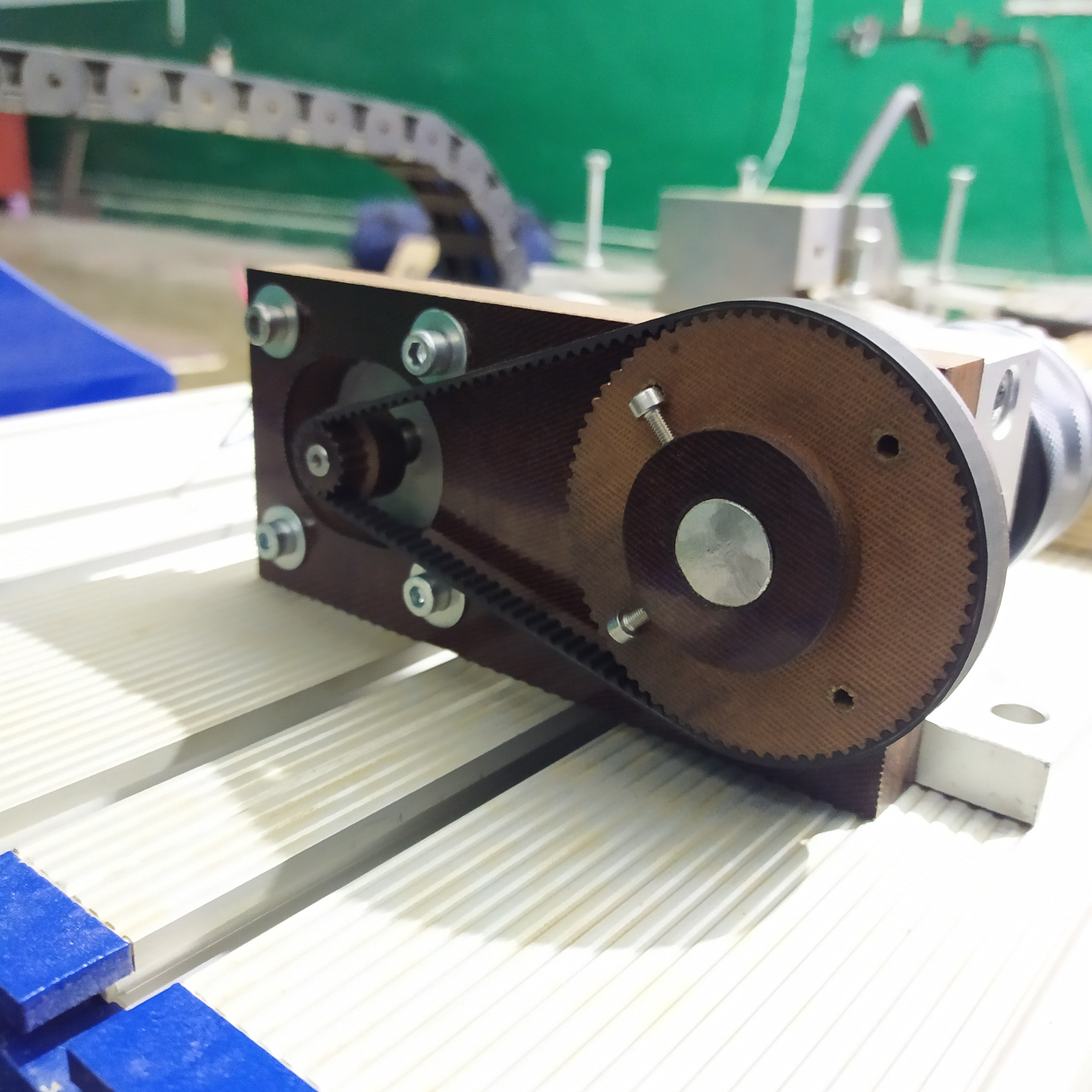

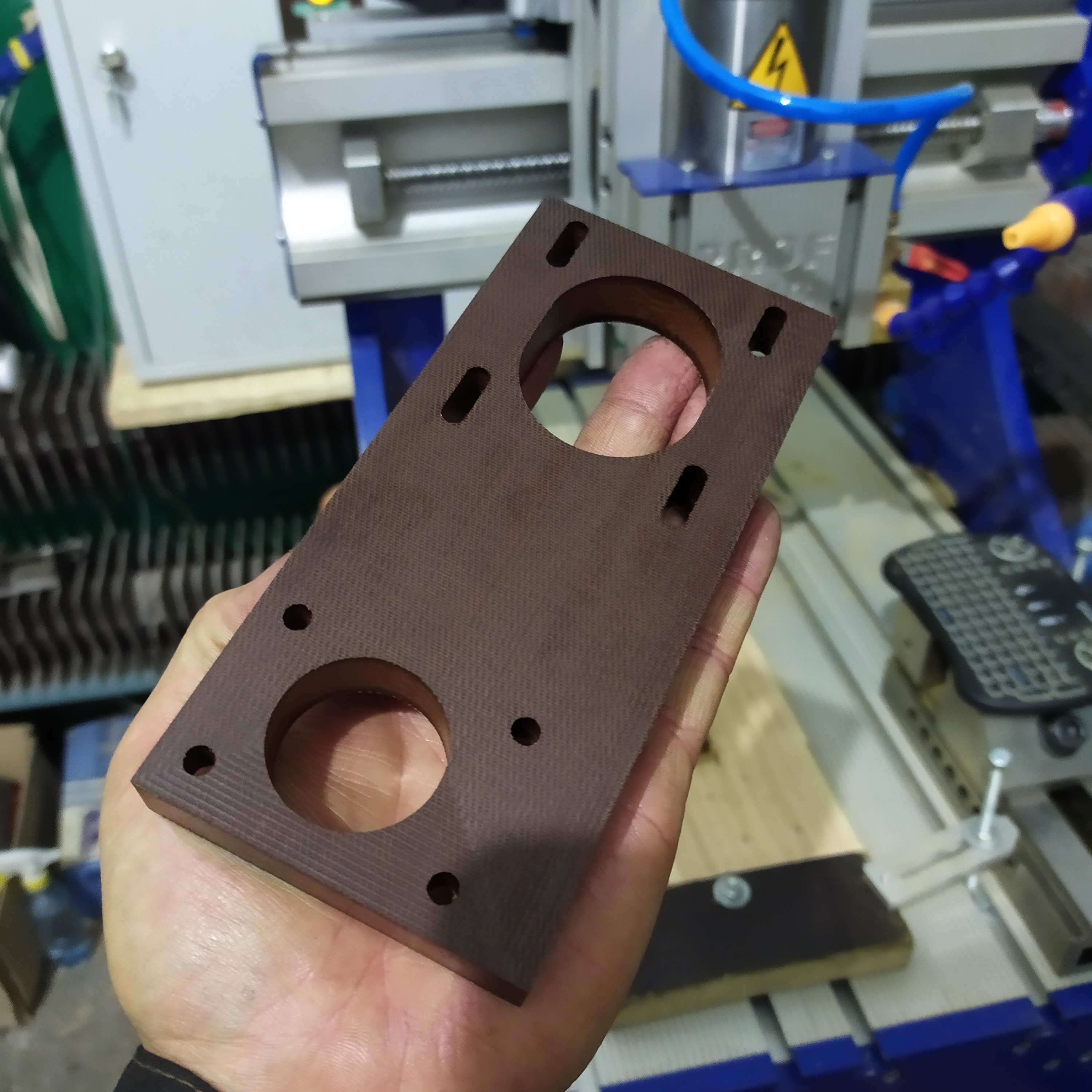

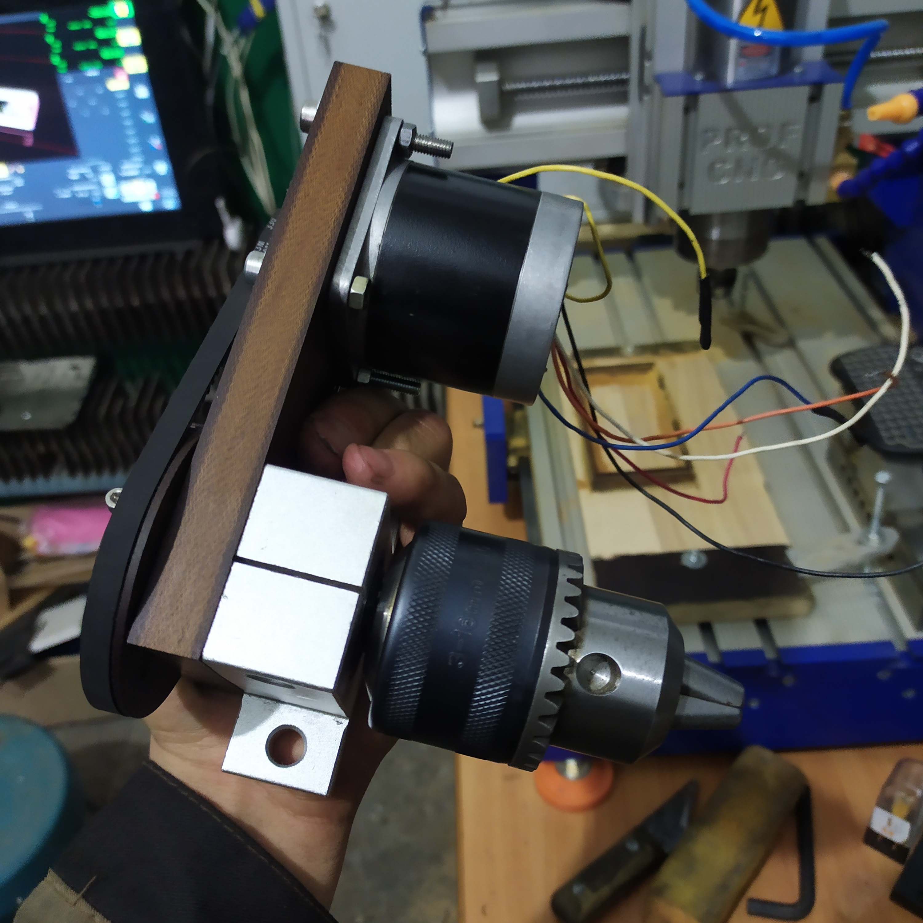

Речь пойдет о постройке очень бюджетной поворотной оси на ременном редукторе для желающих попробовать свои силы в 4-х осевой обработке. Вопросы жесткости точности и т.д не уместны. Бревна обрабатывать не планируется :hehehe: Данная конструкция сделана как оснастка для одной небольшой детали из пластика или текстолита.
Опыт общения с китайской повороткой уже был и зная все недостатки китайской конструкции я понял что хуже уже не будет точно. Бюджет меньше 1000р. Драйвер TB6600 500р. Патрон для дрели рублей 200 и ремень за 100. У опытных ЧПУ-строителей должно быть в наличии. В основе конструкции подшипник помпы ВАЗ 2101,2108. Внешний диаметр 30мм, в качестве крепления можно использовать опоры для 30мм валов SK30. Судя по фото в сети попадаются экземпляры на шарико-роликовых подшипниках. Цена нового подшипника около 200р. Свой я взял на металлоломе и поэтому у него есть незначительный люфт. Знакомый токарь проточил конус для посадки сверлильного патрона, но можно изготовить план шайбу на 3-х осевом для крепления небольшого токарного патрона. И так, всё что нам нужно для старта - подшипник помпы и ремень :) Ремень проще всего (и дешевле) приобрести в магазине эл. инструмента. Его стоимость от 50 до 200р я взял подходящий для себя ремень 3М 330 шириной 6мм за 100р. На сайте https://www.bbman.com/belt-length-calculator/ можно рассчитать параметры ременной передачи. Нам нужно получить максимальное передаточное число и это будет компромисс между размерами шестерен, высотой центров, профилем зуба, а так же для меня было важно получить целое значение STEP на оборот. Вбиваем все данные и получаем расстояние между центрами шкивов. Для построения профиля зубчатого колеса я использовал скрипт для программы OpenSCAD (версия для WindowsXP оказалась чувствительна к кириллице, путь не должен содержать русских символов). Получившиеся шкивы имеют идеальную геометрию в отличии от китайских алюминиевых, с которыми я имел дело ранее.

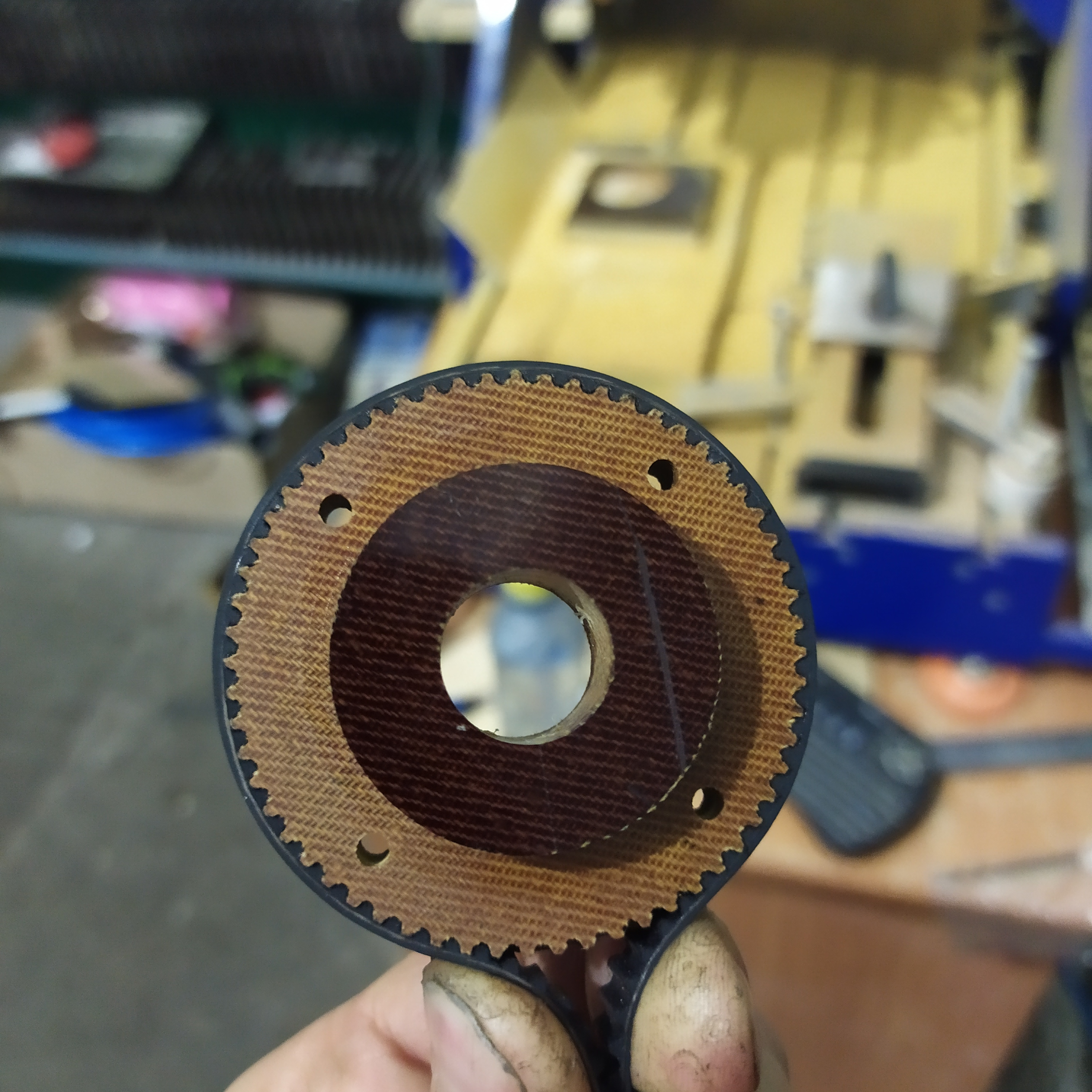

Материал для изготовления 15мм текстолит или что-то на него похожее. Первоначально сделал плиту крепления двигателя из 13мм винипласта, но она оказалась гибкой и при натяжке ремня изгибалась, что приводило к сползанию ремня с шкивов. Планирую установить всё на фрезерованную на станке площадку и изготовить заднюю бабку под получившуюся высоту центра. Для задней бабки сделаю опору подобную SK30 и запрессую в неё удлиненную гайку М8 или М10, а из болта сделаю задний упорный центр.
В некоторых подшипниках помпы сделано отверстие и теоретически можно сделать отверстие с резьбой в корпусе SK30 что-бы стопорить вал при индексной обработке винтом для увеличения жесткости :thinking:

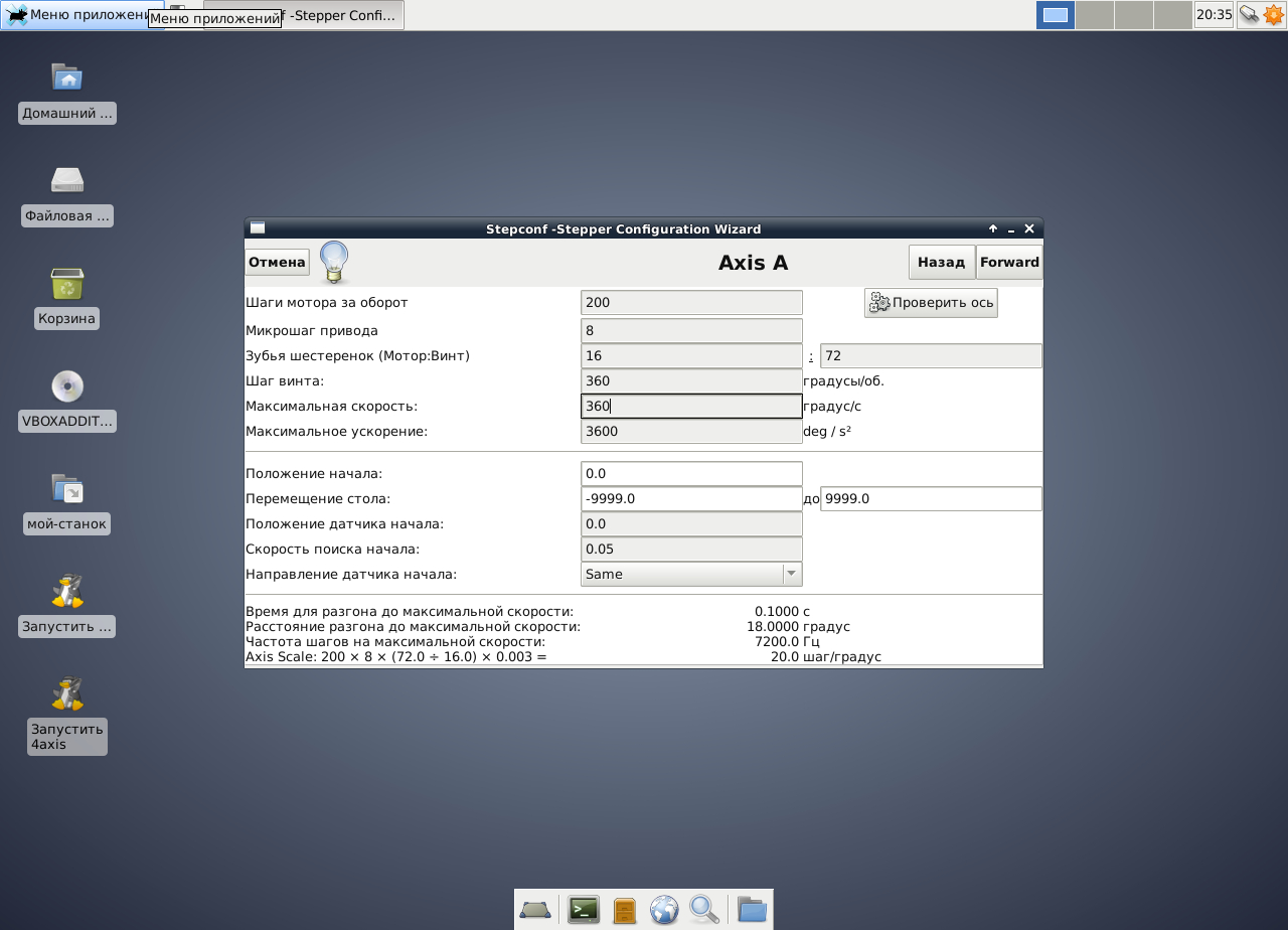

VirtualBox_Linuxcnc_26_12_2019_20_35_15.jpg (5137 просмотров) <a class='original' href='./download/file.php?id=174009&mode=view' target=_blank>Загрузить оригинал (297.63 КБ)</a>
calculator.jpg (5137 просмотров) <a class='original' href='./download/file.php?id=174010&mode=view' target=_blank>Загрузить оригинал (538.06 КБ)</a>

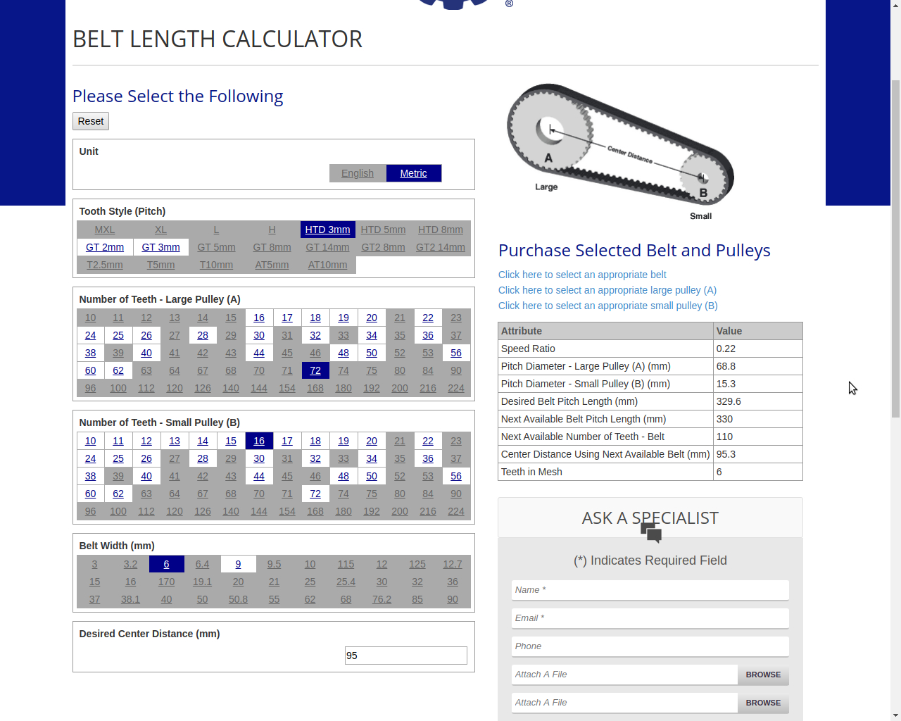

Скрипт для расчета шкивов
PulleyGenerator.zip
(5.97 КБ) 335 скачиваний

почему текстолит?

evgenymcp писал(а): но она оказалась гибкой и при натяжке ремня изгибалась, что приводило к сползанию ремня с шкивов.
Делов- то , а что мешало сделать пару пластин и штук 6-8 промежуточных стоек ?

Lafayette писал(а):почему текстолит?
Есть в наличии большой лист. Легко обработать. Наличие подходящей фрезы.
Для меня проще вырезать из цельного куска. Если делать из нескольких пластин есть ограничение на толщину набора. Зачем делать сложно, когда можно сделать просто?

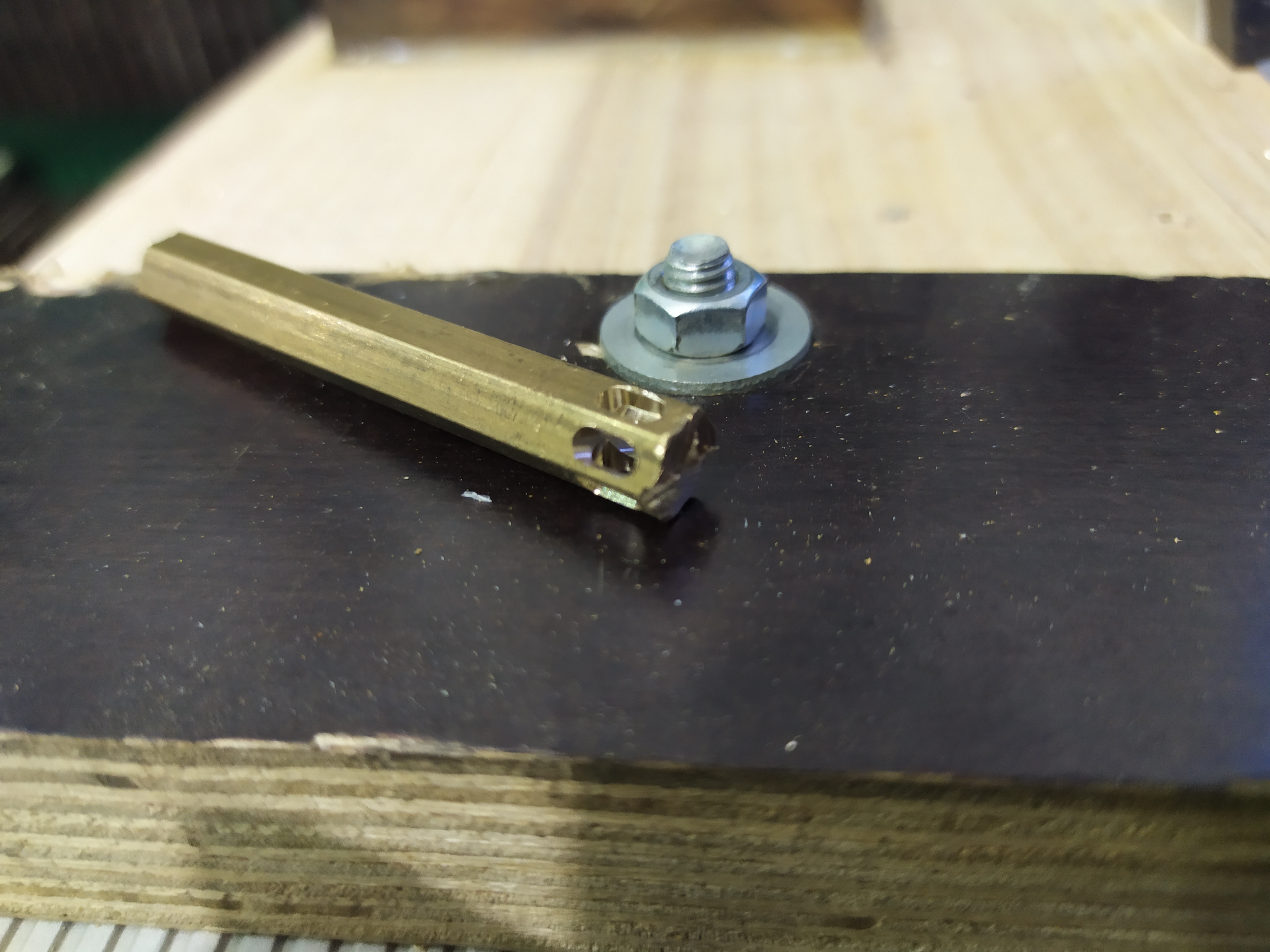

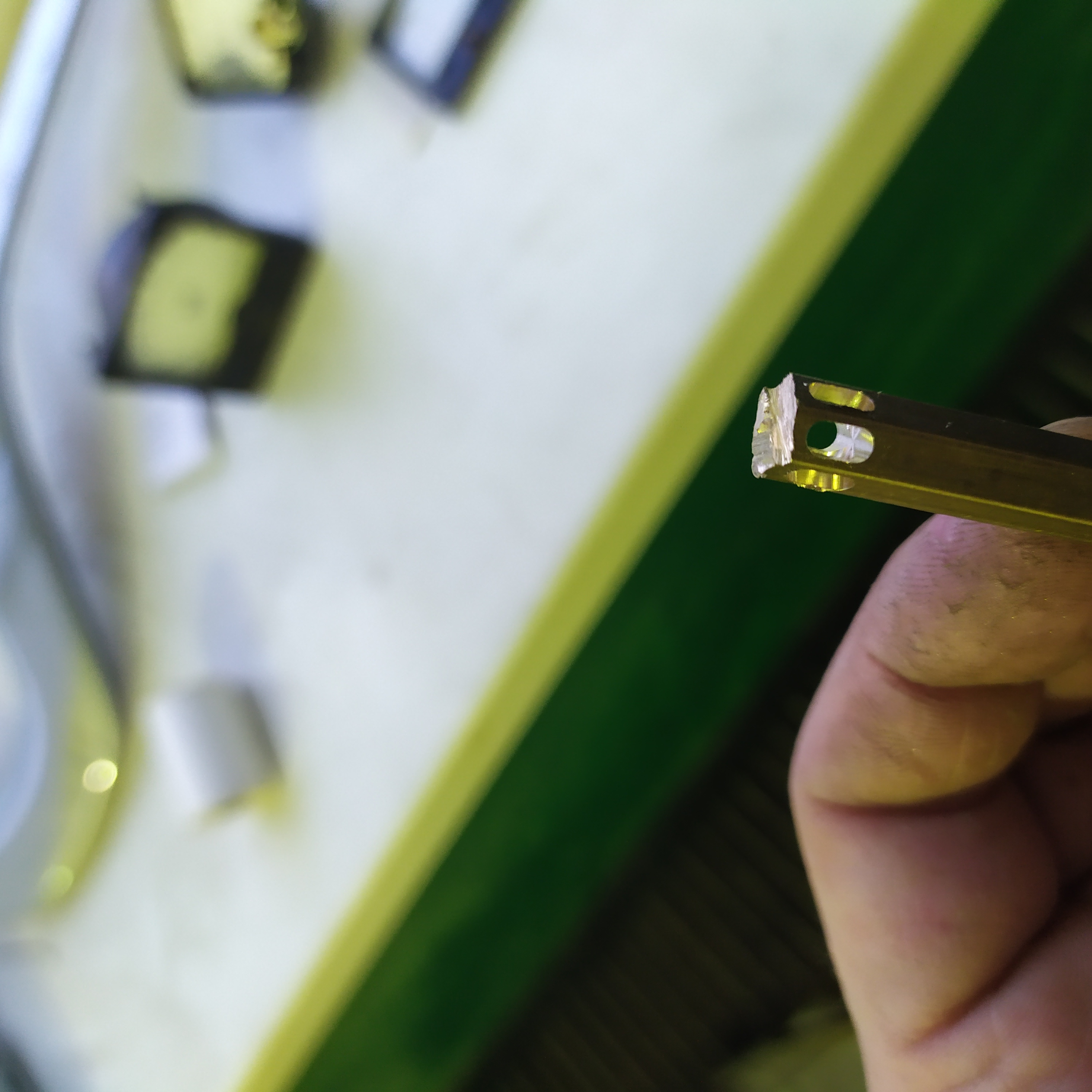

Сегодня пустил первую стружку. Очень доволен результатом :good: один из плюсов сверлильного патрона для меня это возможность крепить мелкую деталь с небольшим вылетом. При использовании токарного патрона нужно было отступать около 20мм от края кулачка из-за габаритов гайки ER20.
Жесткость конечно небольшая, но и цена копейки. А если учесть что точно такая же какашка стоит около 10000р. так вообще на всё можно закрыть глаза :D
https://youtu.be/aP03FIetTJw
Латунь. Фреза концевая 2мм съем 0.2мм.
Жалею только что сделал из б/у подшипника. Нужно найти новый и опять проточить под конус. Осталось сделать заднюю бабку. Габаритные деревяшки можно крепить сверлом форстнера.
IMG_20191227_163904.jpg (4911 просмотров) <a class='original' href='./download/file.php?id=174058&mode=view' target=_blank>Загрузить оригинал (1.71 МБ)</a>
IMG_20191227_164134.jpg (4911 просмотров) <a class='original' href='./download/file.php?id=174059&mode=view' target=_blank>Загрузить оригинал (3.5 МБ)</a>
Похож больше на гетинакс. А какая фреза?

plotik писал(а):
Материал похож на волокнит. Очень тяжело обрабатывается. На срезе тонкий зигзагообразные слои армирующего материала. Фреза кукуруза 3.175 для контуров и 1.5мм для нарезки зубов.

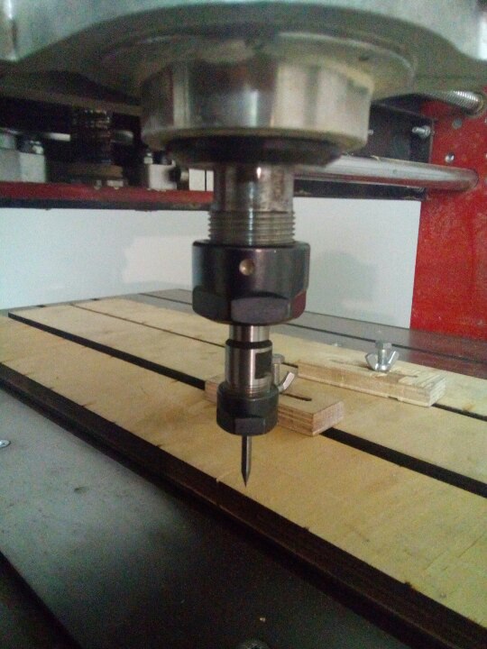

evgenymcp писал(а):При использовании токарного патрона нужно было отступать около 20мм от края кулачка из-за габаритов гайки ER20.
если есть поворотка с токарным патроном, то в него можно зажать цанговый или сверлильный)
еще "удлинители" с мелкими цангами помогают, если с большой гайкой прям совсем не подлезть

Не проще ли было насадить сверлильный патрон прямо на вал двигателя 86 габарита?
Должно быть у других людей слишком длинная жизнь, если они могут себе позволить фрезеровать на скорости меньше 10 м/мин...

Леонид Владимирович писал(а):Не проще ли было насадить сверлильный патрон прямо на вал двигателя 86 габарита?
Возможно проще, только что мы получили бы в итоге?
Диаметр вала для нормального патрона около 16мм и выше. Nema 34 не дотягивает по этому показателю. За счет редуктора имеем хоть небольшое но увеличение крутящего момента в моем случае в 4.5 раза, а так же, что немаловажно, увеличиваем угловое разрешения поворотной оси ;)
Далее крепление мотора - потребует создания кронштейна, который ничем не проще моего. Ну и самые главные минусы - подшипники ШД не рассчитаны на нагрузки и к тому же вал ШД обычно имеет осевой люфт. Вот если бы Вы предложили использовать прямой привод на какой-нибудь серьезной серве :beer_blow: , но это выходит за рамки разумного. Речь ведь идет о поворотке за копейки ;)

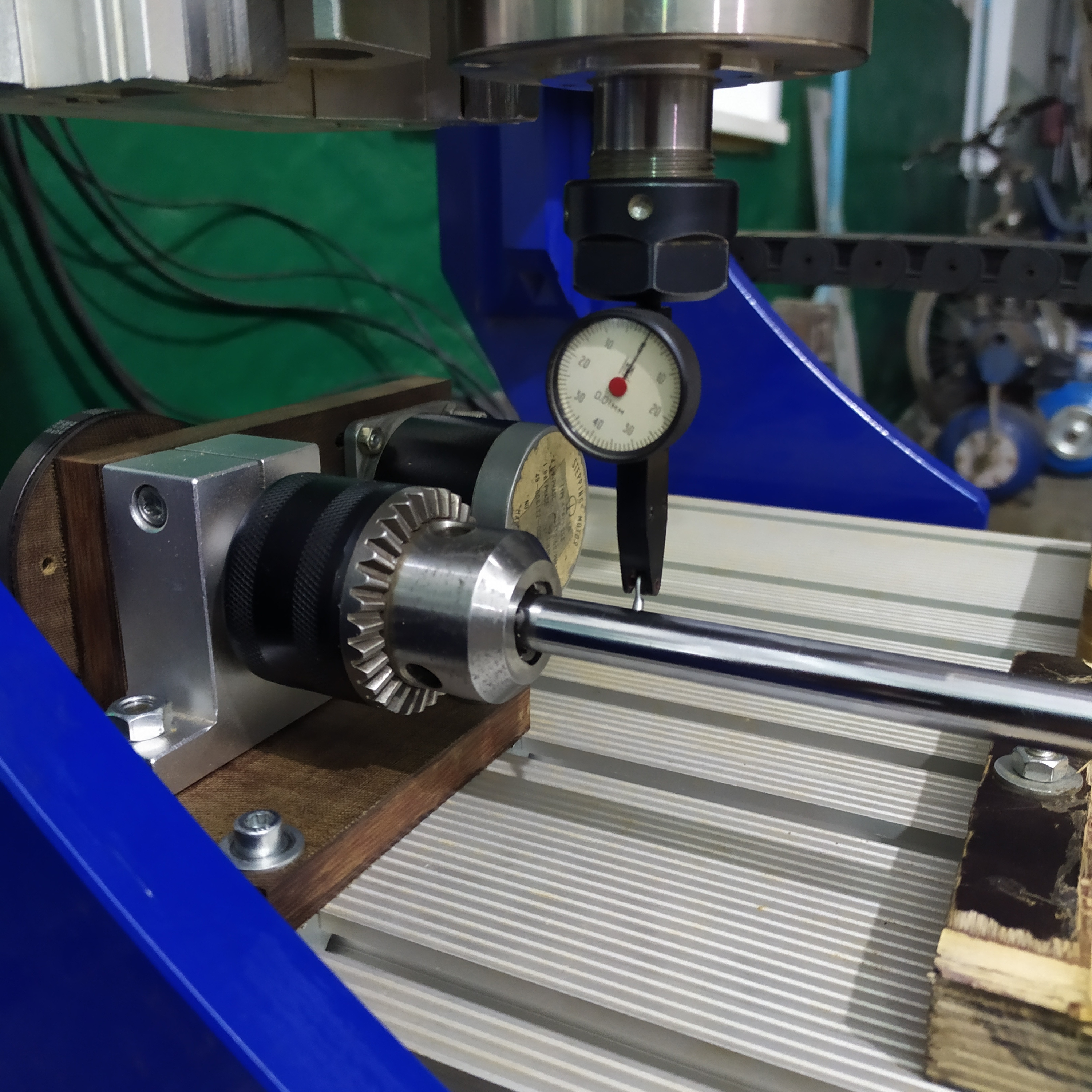

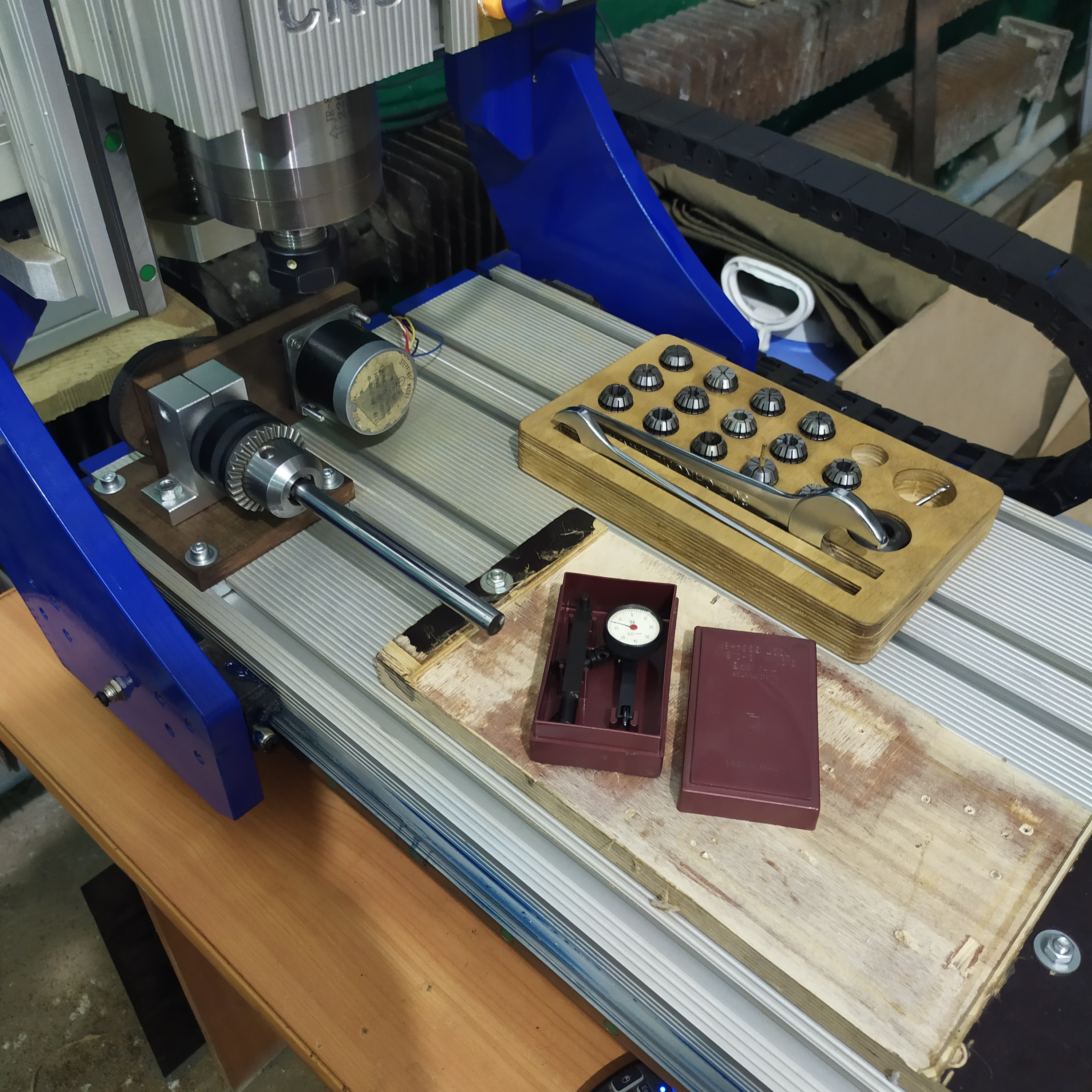

Сегодня сделал крепление передней бабки :hehehe: А так же произвел предварительную юстировку. На очереди задняя бабка :eat:
IMG_20191228_192050.jpg (4719 просмотров) <a class='original' href='./download/file.php?id=174110&mode=view' target=_blank>Загрузить оригинал (4.37 МБ)</a>
IMG_20191228_192930.jpg (4719 просмотров) <a class='original' href='./download/file.php?id=174111&mode=view' target=_blank>Загрузить оригинал (5.31 МБ)</a>
