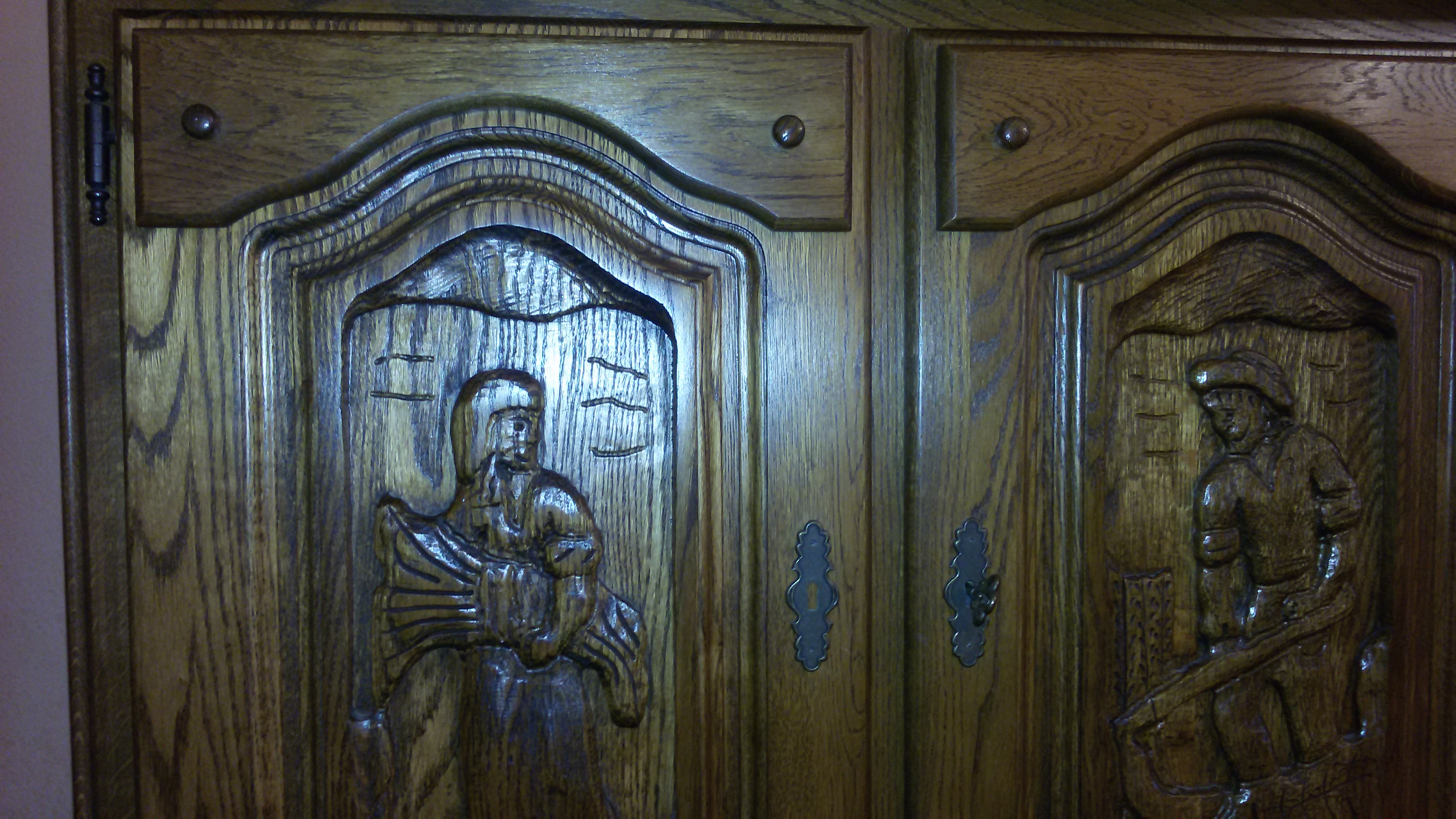

Стиль мебели предполагает рисунок, резьбу, которая имитирует примитивное творчество. Возможно, это снижает требования к точности станка. Ниже прикреплен этачмент с фото образца резьбы, на который ориентирован станок.

Образец резьбы (3729 просмотров) <a class='original' href='./download/file.php?id=174090&mode=view' target=_blank>Загрузить оригинал (2 МБ)</a>
Образец резьбы
