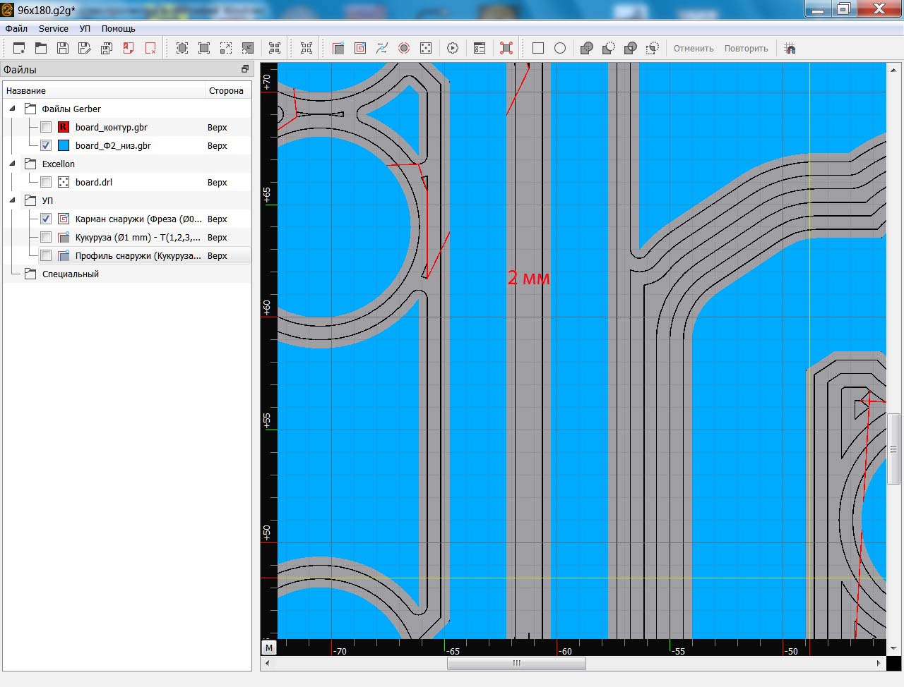

Делал вчера большую плату и столкнулся с непонятной ситуацией. Выборку (Карман) делал одной торцевой фрезой 0.8 мм с отступом 75% (0.6 мм). Зазоры между дорожками от 1.4 до 6 мм. В основном все выбралось хорошо, но в нескольких местах остались невыбранные места. Причем в Вашей программе это не отобразилось. Можно было уменьшить отступ, но при этом увеличивается время обработка, да и в других местах выбралось все полностью.
Что я не так сделал?
Попробовал тоже самое сделать в ArtCam. Та же проблема. Т.е. дело не в программе. Нужно уменьшать отступ.
Плата 1.jpg (3686 просмотров) <a class='original' href='./download/file.php?id=173727&mode=view' target=_blank>Загрузить оригинал (175.5 КБ)</a>
Плата 2.jpg (3686 просмотров) <a class='original' href='./download/file.php?id=173728&mode=view' target=_blank>Загрузить оригинал (80.18 КБ)</a>
