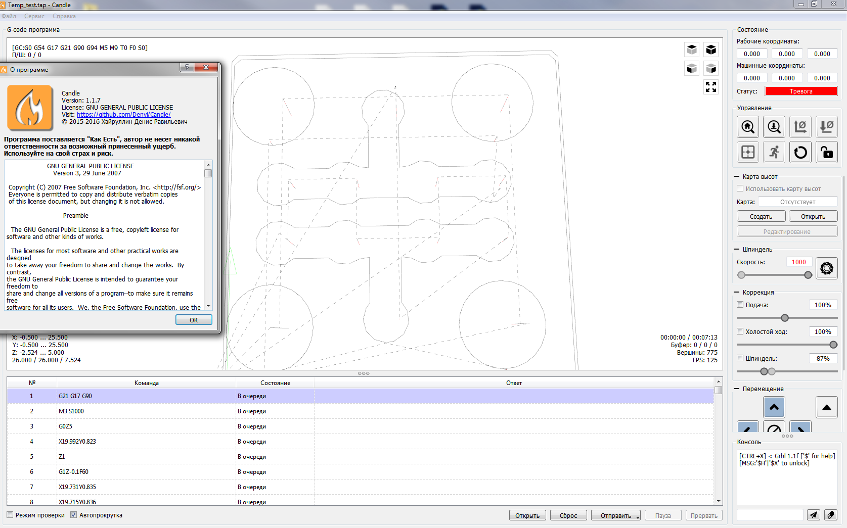

Есть баг неприятный, все УП сверловки уезжают на 1мм вправо от ноля, на скринах всё видно..

aLDime писал(а):Есть баг неприятный, все УП сверловки уезжают на 1мм вправо от ноля, на скринах всё видно..
Пришлите файлы в ЛС. Гляну, на моих такой проблемы не замечено.

X-Ray писал(а):Пришлите файлы в ЛС. Гляну, на моих такой проблемы не замечено.
У меня нет прав для ЛС, поэтому пишу сюда, если что потом удалю.. В аттаче исходники "проблемного" проектика, в StepCam например все координаты на месте...

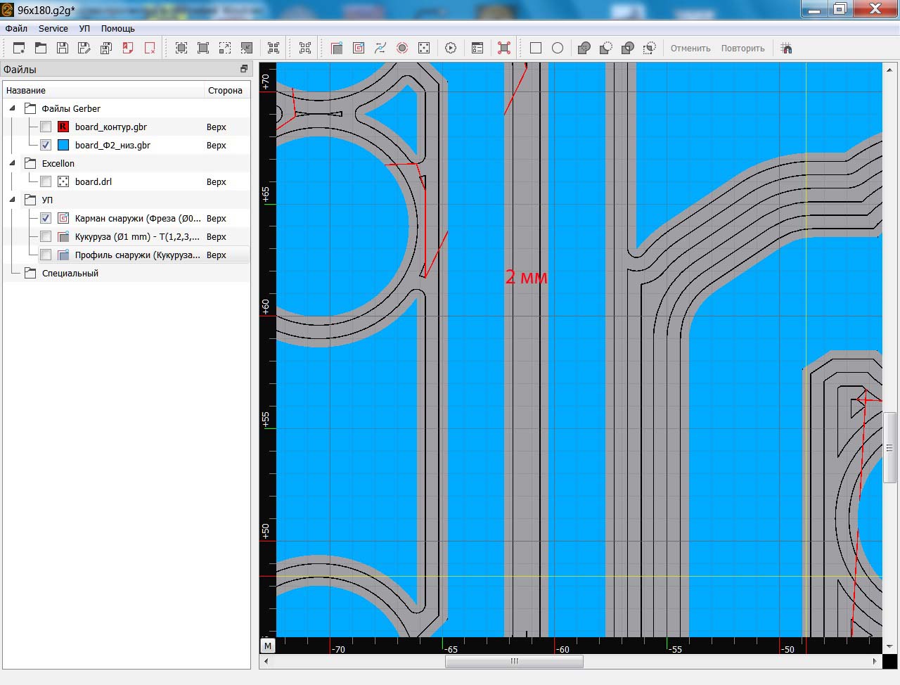

Поиском по ветке не нашёл..., есть возможность как-то настроить "качество" по внешнему контуру?
G2G_out.png (3656 просмотров) <a class='original' href='./download/file.php?id=173747&mode=view' target=_blank>Загрузить оригинал (149.21 КБ)</a>
Candle_out.png (3656 просмотров) <a class='original' href='./download/file.php?id=173748&mode=view' target=_blank>Загрузить оригинал (172.87 КБ)</a>
УПД: "Карман" по контуру снаружи таже беда, всё кривое... В аттаче исходники...

aLDime писал(а):УПД: "Карман" по контуру снаружи таже беда, всё кривое... В аттаче исходники...
В архиве всё чётко, это какая то беда со свечкой вашей.

X-Ray писал(а):В архиве всё чётко, это какая то беда со свечкой вашей.
Ох да... вот это да моя вина! Сорри... Была включена упрощённая геометрия в Кендле:thinking:
aLDime писал(а):есть возможность как-то настроить "качество" по внешнему контуру?
Этот вопрос снят, я бы даже удалил, да нет возможности..
