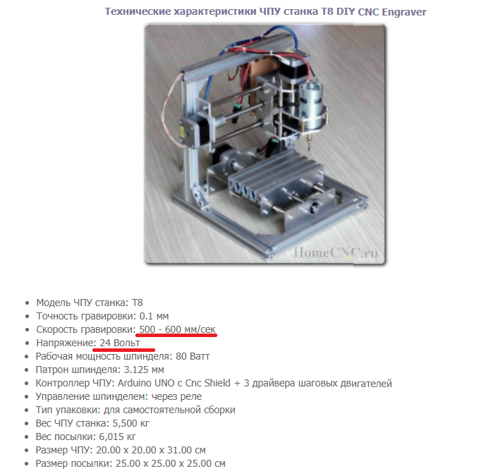

Приветствую уважаемое сообщество! Помогите найти параметры на ШД Nema 17. Стоит в станке-игрушке "T8 DIY CNC Engraver" http://homecnc.ru/raznoe/123-obzor-t8-diy-cnc.
Пропуск шагов на скорости более 500. Драйвера заменил на TB6560, питание 12 вольт. Очень просили запустить "станок"...
step2.jpg (1956 просмотров) <a class='original' href='./download/file.php?id=173670&mode=view' target=_blank>Загрузить оригинал (3.54 МБ)</a>
Step.jpg (1956 просмотров) <a class='original' href='./download/file.php?id=173669&mode=view' target=_blank>Загрузить оригинал (2.86 МБ)</a>
p.s. Подобрал моторы побыстрее/мощнее, но в этот "станок" как то не хочется вкладываться... https://ru.aliexpress.com/item/32923708 ... bf09b7a0c6

Rom327 писал(а):Пропуск шагов на скорости более 500.
Единицы измерения укажите, пожалуйста. Это 500 саженей в минуту или оборотов в час?
Причину определили? Какие симптомы указывают на то, что пропуск шагов связан именно с недостатками двигателей.
Сообщения: 3310
Rom327 писал(а):Пропуск шагов на скорости более 500. Драйвера заменил на TB6560, питание 12 вольт.
lkbyysq писал(а):Какие симптомы указывают на то, что пропуск шагов связан именно с недостатками двигателей
+100500
Удивляюсь, что при 12В они вообще до 500 разогнались
1.png (1907 просмотров) <a class='original' href='./download/file.php?id=173680&mode=view' target=_blank>Загрузить оригинал (182.88 КБ)</a>
Сообщения: 2098
Ничего себе скоростной станочек. На минутку 500-600 мм/сек = 30-36 м/мин.
Сарказм если что. Понятное дело что переводчики/оформители ошиблись.
Подозреваю что движки стоят которые "на 12В", т.е. с сопротивлением обмоток порядка 30 Ом. От 12В они работать могут, но медленно и печально - проверено лично.

500-600 мм/сек - не для такого станка.
500-600мм/мин - вполне. По крайней мере его конкурент, немецкий Roland EGX-20 (187'000руб.) имеет близкую к этому скорость.

Rom327 писал(а):Пропуск шагов на скорости более 500. Драйвера заменил на TB6560, питание 12 вольт. Очень просили запустить "станок"...
А есть возможность напряжения поднять? Типа выкрутить крутилку на максимум в БП.
Ну или допустим на 24-36в БП поставить, если есть возможность.
Как бы номинал, который на драйвере указан, но не превышая максимального напряжения драйвера.

китайские TB6560 питал от 32В, моторы nema17 40мм. Полет нормальный.
С этими моторами у меня первый фрезер и на 1200 мм/мин гонял, но там ШВП 1204 с ней КПД повыше чем с трапецией, ну и ускорения помнится занижал.
24В можно подавать, сгореть не должны если нормально сделаны.
Сообщения: 3310
molchec писал(а):сгореть не должны если нормально сделаны.
Моторчики не сгорят в любом случае, хоть 70В напругу используйте. Главное использовать драйвера на эту напругу и выставить на драйверах правильный ток, а драйвер уже все сделает сам, чтоб моторчик жужжал.

lkbyysq писал(а):Какие симптомы указывают на то, что пропуск шагов связан именно с недостатками двигателей.
Мой прошлый лазерный гравер собран с использованием Nema 17 4401 17HS8401, TB6560, правда на ремнях. Так в Candle выставлял скорость ($110-$112) максимального перемещения 25000 мм/мин и пропусков не было. И, замечу, это все при питании +12 вольт.
Завтра попробую от 24 вольт запитать...
