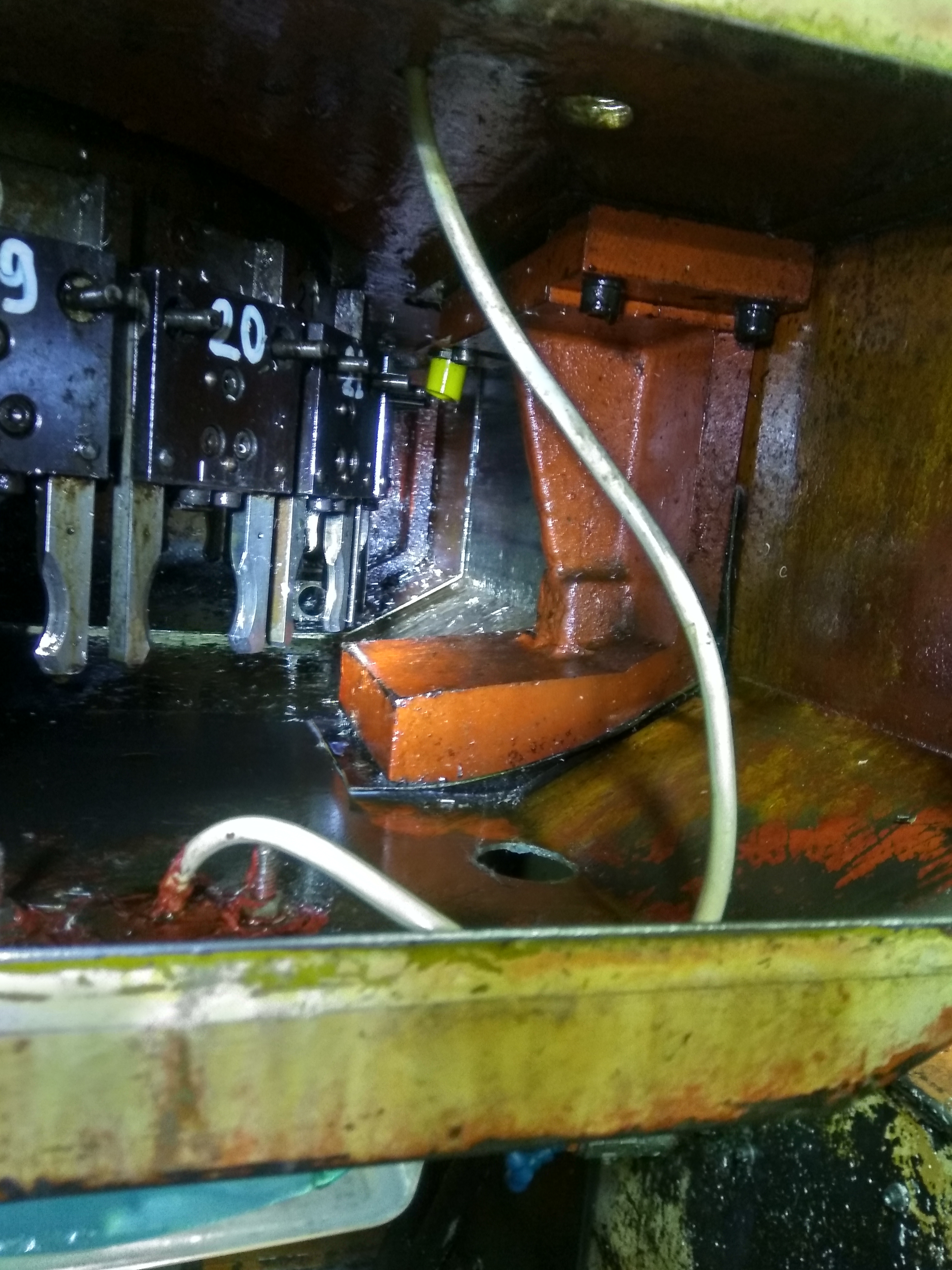

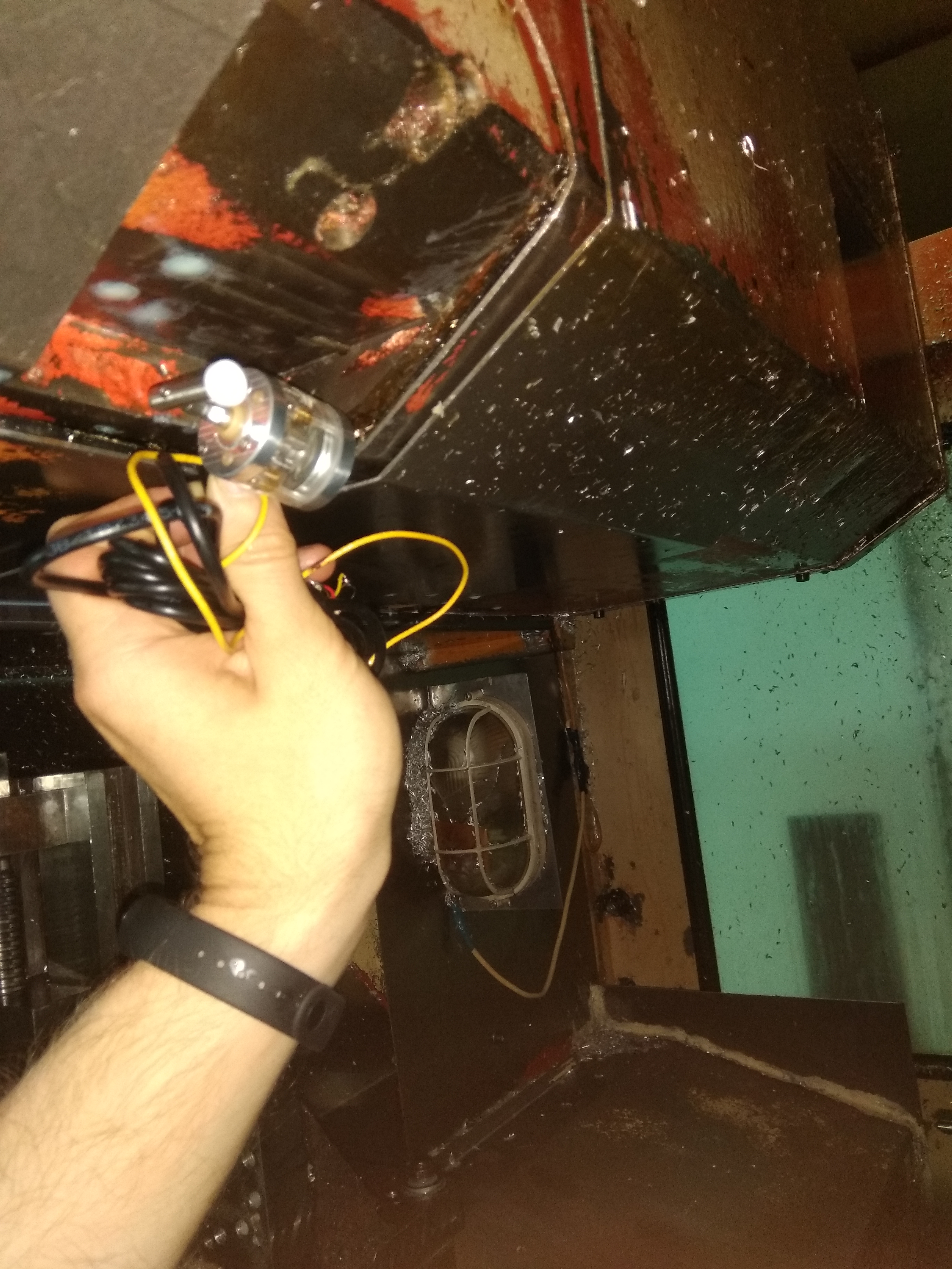

Господа. Купил верс ТС. Кто как спрятал прибор в станке? Или вопрос по другому - как сделать герметичную коробочку для датчика в зоне станка?
Приложил с Солидворкса 2018 сборку кронштейна с датчиком и шпинделем с некоторыми связями. Кронштейн реально в станке есть, но несколько изменен, для создания коробочки для прибора.
макет станка версия 2.rar
(1.15 МБ) 502 скачивания
место, куда хочу поставить верс тс (6689 просмотров) <a class='original' href='./download/file.php?id=171275&mode=view' target=_blank>Загрузить оригинал (4.22 МБ)</a>
кронштейн, который хочу видоизменить, чтобы приделать к нему коробочку с датчиком (6689 просмотров) <a class='original' href='./download/file.php?id=171276&mode=view' target=_blank>Загрузить оригинал (4.37 МБ)</a>
место вблизи (6689 просмотров) <a class='original' href='./download/file.php?id=171277&mode=view' target=_blank>Загрузить оригинал (4.48 МБ)</a>
место вблизи
примерка по расположению (6689 просмотров) <a class='original' href='./download/file.php?id=171278&mode=view' target=_blank>Загрузить оригинал (5 МБ)</a>
Сообщения: 3310
Re: Vers - Центроискатели, датчики инструмента
А как вы планируете замерять через герметичную коробочку? Или хотите сделать, чтоб дверка коробочки открывалась?
zhitov_vm
Сообщения: 10
Зарегистрирован: 31 июл 2019, 12:15
Настоящее имя: Вячеслав
Сообщение zhitov_vm »
Хотелось бы чтобы с одной стороны она открывалась. Кто как крепит данные приборы?
