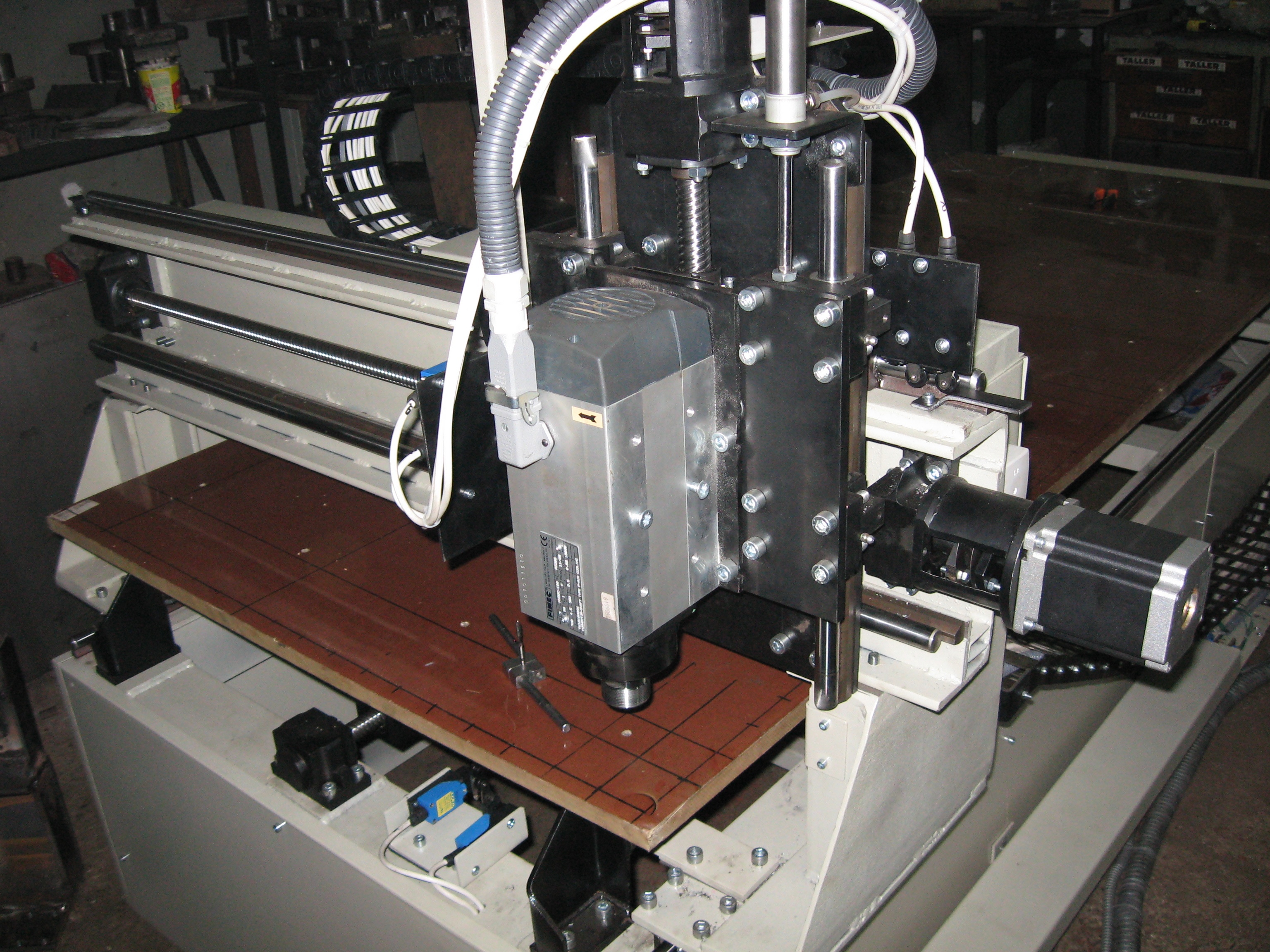

Фрезерные станки это отдельная тема.
Они пока работают и вопросов не вызывают.
Отдельный вопрос это станок плазменной резки.
Обычный станок плазменной резки.
Просто хочу использовать ЕМС2 тк мне удобно с ней (системой ЧПУ) работать.
Плазморез (пока) не работает.
Включить плазму я могу.
Проблема определить: режет она или нет.
фрезерный станок 13/02/2009 (6388 просмотров) <a class='original' href='./download/file.php?id=11267&mode=view' target=_blank>Загрузить оригинал (2.2 МБ)</a>
