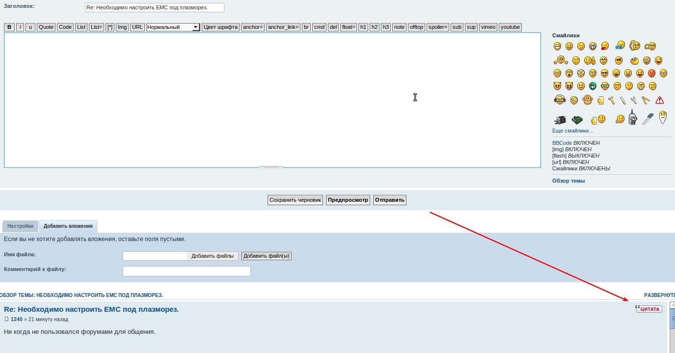

1240 писал(а):Попытаюсь почитать как правильно цитировать выступавших.
цитировать можно тремя способами
1. после выделения появляется кнопочка :
Меню(004).jpg (6430 просмотров) <a class='original' href='./download/file.php?id=11259&sid=4566dc2b68196d0305dce5f84a55dd3e&mode=view' target=_blank>Загрузить оригинал (110.58 КБ)</a>
внизу страницы в окне ответа появиться выделенная цитата
2. кнопка :
Выделение(016).jpg (6430 просмотров) <a class='original' href='./download/file.php?id=11261&sid=4566dc2b68196d0305dce5f84a55dd3e&mode=view' target=_blank>Загрузить оригинал (150.18 КБ)</a>
цитирует весь текст
3. если мы в этом окне отвечаем - то цитировать можно внизу :
Выделение(017).jpg (6430 просмотров) <a class='original' href='./download/file.php?id=11262&sid=4566dc2b68196d0305dce5f84a55dd3e&mode=view' target=_blank>Загрузить оригинал (244.77 КБ)</a>
