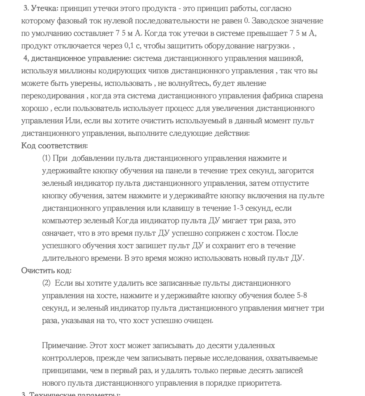

Решил автоматизировать систему стружка и пылеотвода.

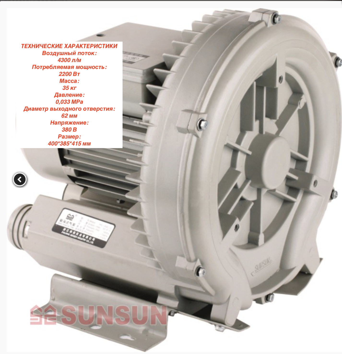

Приобрел компрессор SUNSUN HG-2200C, 4300 Л/М на 380 Вольт.
Имеется большое желание сделать запуск \ остановка через пульт дистанционно, так как планирую несколько точек отбора стружки и пыли. Но основная задача ЧПУ.
Так вот насколько мне хватает мох знаний в эдектротехнике для осуществления данной задачи в схеме необходимо иметь%
- Автомат защиты 16 А
- Пускатель
- Блок кнопок
- Радиоблок для подачи сигнала га пускатель
Вот мне на глаза попалась китайская штука - Интеллектуальная система дистанционного управления двигателем AK JDKZ 32II ; три в одном автомат, пускатель и радио управление
Технические параметры
Модель продукта: AK-DJKZ / 32II
Наименование продукта: 380 Вольт Smart Motor Protection Дистанционный Переключатель
Номинальное напряжение: AC380V 50 Гц
Номинальная мощность: <12 кВт
Номинальный ток утечки: 75 мА
Расчетное время действия утечки <0,1S (утечка сработает через 0,1 секунды)
Номинальное время потери фазы: <3 с (с 岀 защитой от прерывания через три секунды) Номинальное время перегрузки: <3 с
Метод работы: блокировка
Открытое расстояние: 3000 м
Стоит доверять или китайская разводка?

Kazak писал(а):Приобрел компрессор SUNSUN HG-2200C,
На сколько видно - этот аппарат никакого отношения к аспирации совершенно не имеет. Это ̶В̶а̶к̶у̶у̶м̶н̶ы̶й̶ ̶н̶а̶с̶о̶с̶ ̶ компрессор , вихревой.

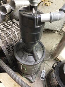

IMG_20201212_233653216.jpg (4379 просмотров) <a class='original' href='./download/file.php?id=189748&mode=view' target=_blank>Загрузить оригинал (5.39 МБ)</a>
IMG_20201212_233637149.jpg (4379 просмотров) <a class='original' href='./download/file.php?id=189749&mode=view' target=_blank>Загрузить оригинал (1.36 МБ)</a>

Alex_kh писал(а): ↑13 дек 2020, 00:49 Истинно Вам говорю, сие чудо инженерной мысли работает без единого ватта энергии - проводов нет, я проверял. :thinking: Вот фото.
Пылесос тот да. Жрет 2кВт как не в себя.
Если найдёте циклон с киловаттами - дайте ссылку
А что у Вас циклон и без 2 КВт-ного пылесоса работать умеет, Святым духом питается, нет? Тогда, может, согласитесь, что двигатель (источник энергии) - составная часть машины? Когда говорят, что лифт потребляет 7 КВт, разумеется, это не кабина с направляющими и противовес потребляют электроэнергию, а двигатель его лебёдки. Поэтому, первая ссылка на киловаттный циклон, по Вашей просьбе, извините, это Ваше сообщение выше. Неплохая ссылка, согласитесь, с фото, с авторским текстом, посмотрите, рекомендую. Вот, ниже, ещё циклончик с фильтром..... Наверное тоже от бытового пылесоса работает...Ну, может от двух, самое большее.

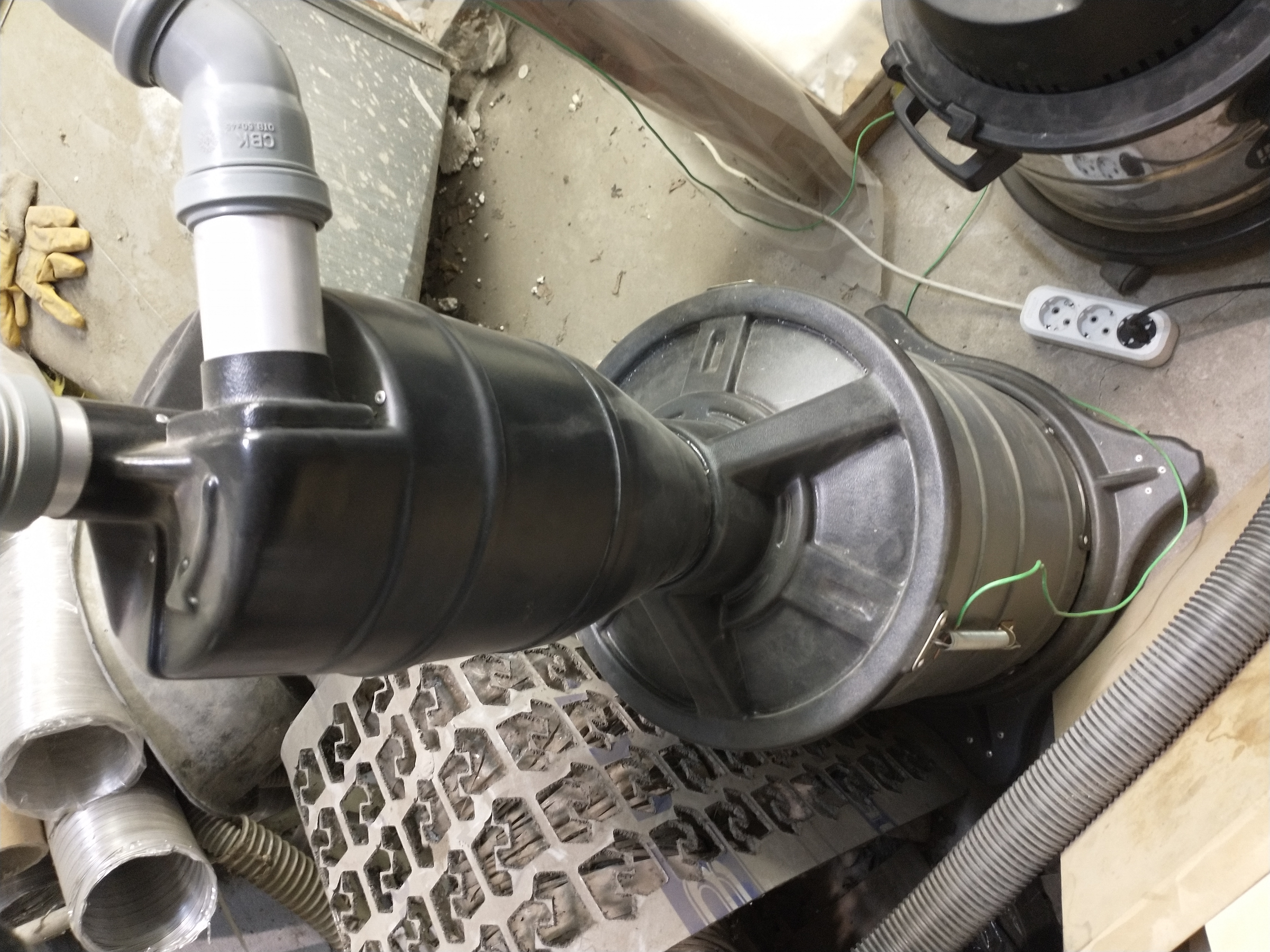

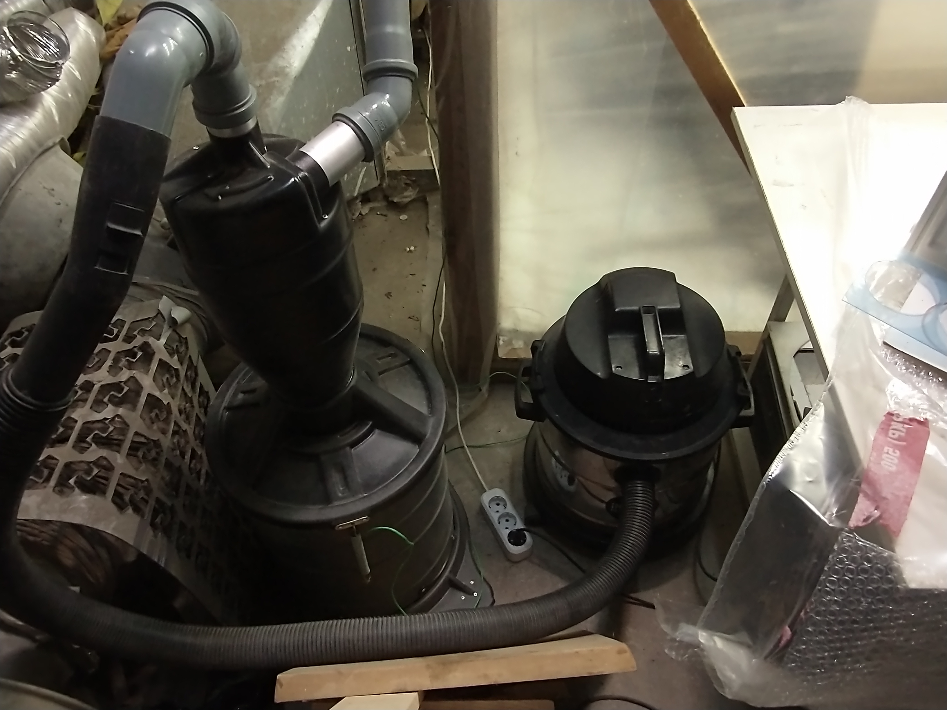

ciklon.jpg (4325 просмотров) <a class='original' href='./download/file.php?id=190044&mode=view' target=_blank>Загрузить оригинал (85.64 КБ)</a>
PS Положа руку на сердце, коллега, ответьте, не мне, а самому себе, чего Вы добились использованием циклона, кроме экономии мешков для пылесоса?
Принцип работы подобных фильтров очень прост - быстрый поток воздуха способен подхватывать и нести тяжелые частицы. Скорость потока снижается - способность пропадает, частицы падают под действием силы тяжести. Всё просто, как каменный топор! Для того, чтоб это постичь, совсем не надо быть академиком. Ветер на улице - прекрасная иллюстрация. Всё остальное, элементарный здравый смысл - сделать конфигурацию бочки такой, чтоб эффект фильтрации оставался ярко выраженным, а потери скорости потока минимальны.
Тем более удивителен интерес к подобным роликам на Ютубе. А если сделать на стенках перфорацию в виде головы медузы-горгоны, это наверное будет самым эффективным решением? :hehehe:
