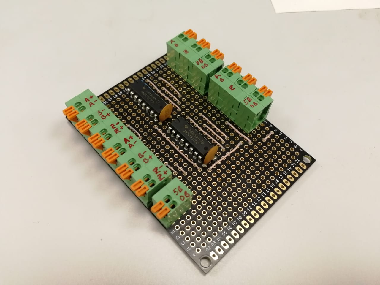

Домучал электронику, осталось концевики расключить и можно дать питание на все и смотреть как отгарает лишнее :hehehe:

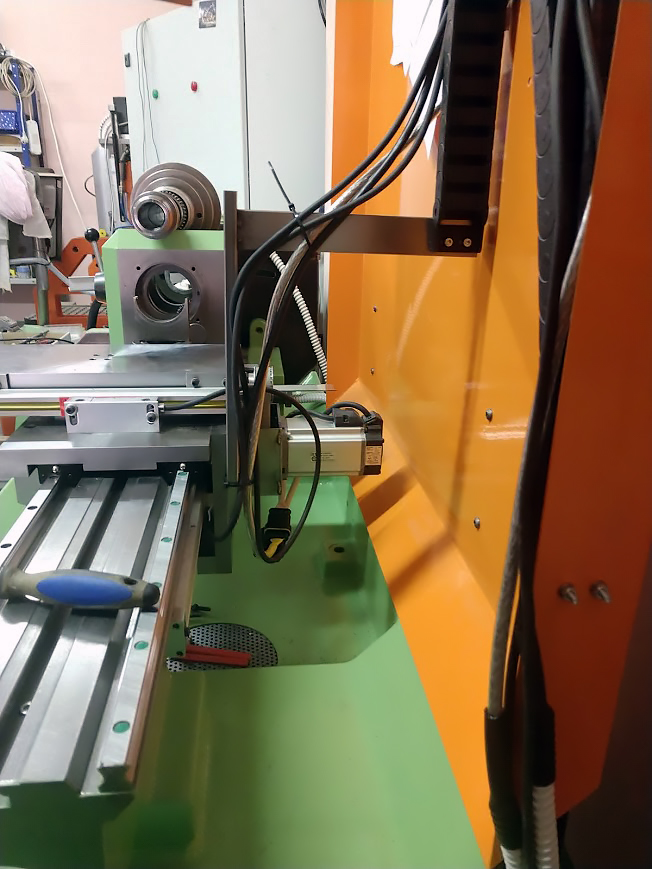

Как результат просветления запустил электронику, настроил драйверы, моторы крутятся, линейки линеят, может и сружко скоро попрет :D
Драйвера поехали с такими параметрами:
Параметр 02 = (0) Управление по положению
Параметр 04 = (1) Игнорирование входов концевиков
Параметр 0В = (1) Инкрементальный энкодер
Параметр 21 - (1) стоит по умолчанию "нормальный режим"
Параметр 22 - (10) выбор жёсткости машины
Параметр 25 - (0) - выбор действия во время автонастройки
Параметр 26 - (0) - программное ограничение диапазона вращения двигателя
Параметр 40 - (1) - выбор входов управления степ/дир.
Параметр 41 - выбор направления вращения
Параметр 42 - (3) - выбор типа сигнала степ/дир.
Параметр 47 - (0) - (по умолчанию) Z фаза совпадает с оборотами мотора
Параметр 48 - (0) числитель электронного редуктора автоматически устанавливается равным разрешению энкодера
Параметр 4В - (2500 для Z), (2667 для Х) - знаменатель электронного редуктора
Плюс данные с автотюнинга с жесткостью 10.
Долго думал что делать с защитой по Z , гармошка-стружка будет набиватся, телескопическую из нержи с пантографом на станок по цветмету преребор. Остановился на щитовой, но 3Д печать, любую хитрую форму нафигачу, а если что случится замена сегмента копейки.

IMG_20191215_164543026.jpg (4970 просмотров) <a class='original' href='./download/file.php?id=173377&sid=b06212d2bf2840d653da2318c79d7720&mode=view' target=_blank>Загрузить оригинал (135.86 КБ)</a>
IMG_20191215_164208379.jpg (4970 просмотров) <a class='original' href='./download/file.php?id=173378&sid=b06212d2bf2840d653da2318c79d7720&mode=view' target=_blank>Загрузить оригинал (166.72 КБ)</a>
IMG_20191215_165038233.jpg (4970 просмотров) <a class='original' href='./download/file.php?id=173379&sid=b06212d2bf2840d653da2318c79d7720&mode=view' target=_blank>Загрузить оригинал (121.16 КБ)</a>

Не поделитесь моделькой защиты? Попробую под свой токарный адаптировать, тоже напечатать
Leopold_V
Сообщения: 138
Зарегистрирован: 07 дек 2017, 09:51
Репутация: 255
Настоящее имя: Игорь
Откуда: СПб
Re: Schaublin 102 N-VM в ЧПУ
Сообщение Leopold_V »
inFamous писал(а):Не поделитесь моделькой защиты? Попробую под свой токарный адаптировать, тоже напечатать
Да без проблем, вечером выложу на файлообменик. Сюда выложил в итоге :)
