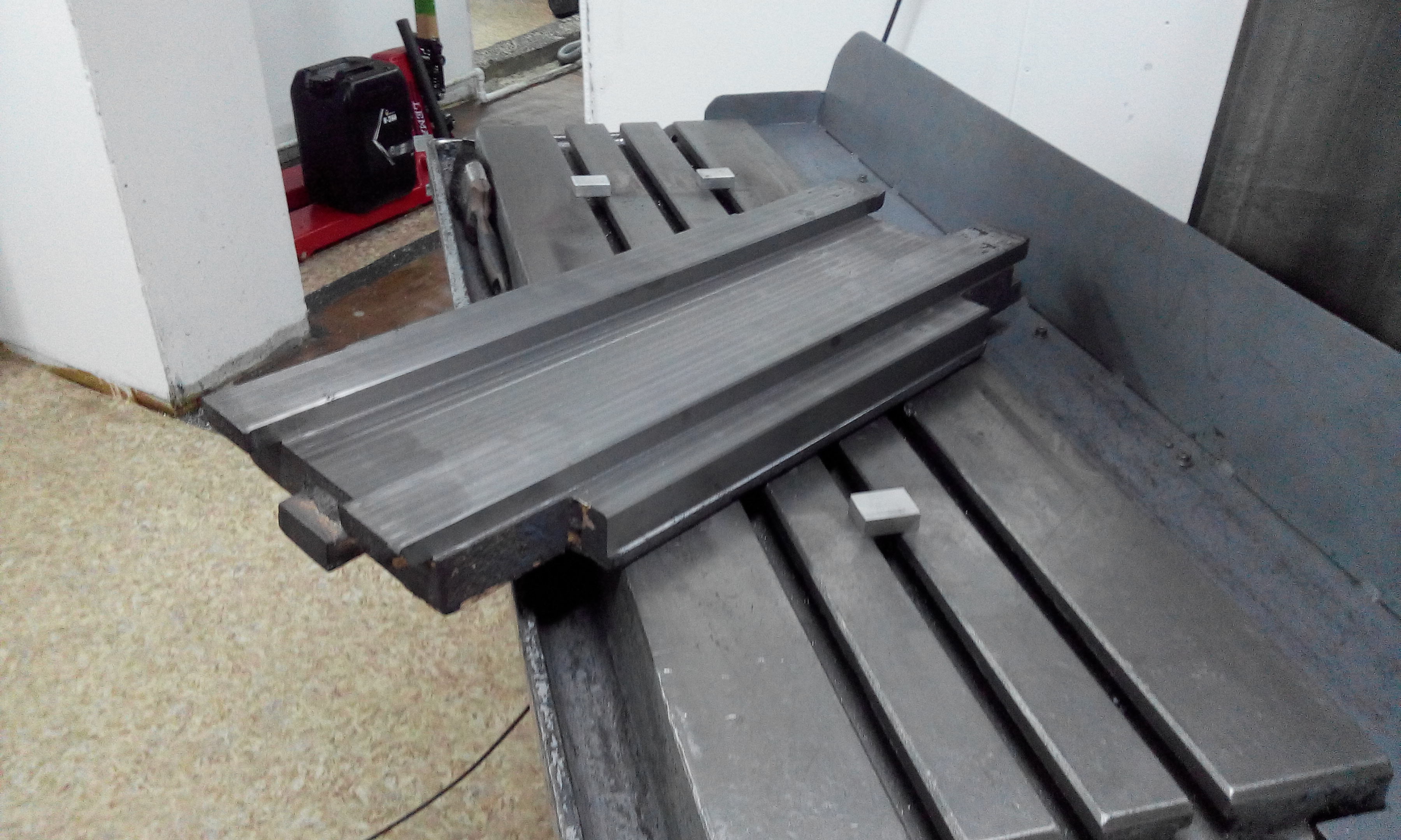

Вечер был долгий. :) Ободрал сверху суппорт. Модель была из пеноплекса, результат хорошо виден. Поверхность самой отливки хорошая, но вот с одного конца скопились газы. По возможности лучше лить в белый пенопласт и давать припуск 3мм на обработку.

Добил суппорт снизу и сделал отверстия под рельсы.
