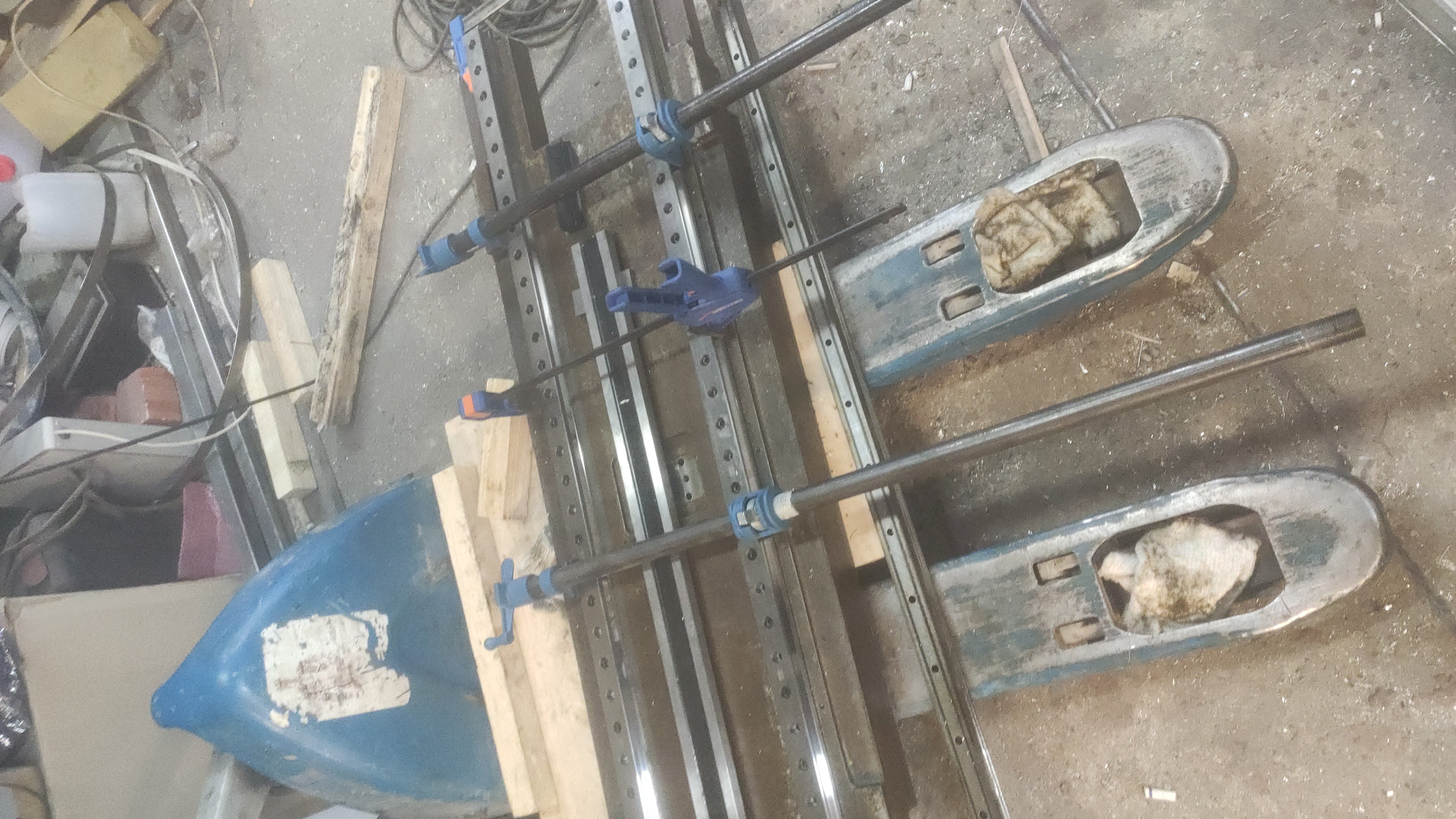

Господа, пришла весна, запели птички, набухли почки и яички. Лайфхак от блуда, попробуйте выставлять роликовые направляющие на тяжеленном столе, который стоит на дошечке, которая лежит на рохле. В сторону противоположного пола смотреть не будете месяц минимум.

MGG писал(а): ↑ попробуйте выставлять роликовые направляющие на тяжеленном столе, который стоит на дошечке, которая лежит на рохле.
Вы настоящий Комсомелец!!! "Секс стоя в гамаке вас не смущает". :hehehe: :hehehe:
А приподнять роклу, положить два бруска на пол, опустить стол на бруски и потом убрав "Рояль" религия не позволила? :hehehe: :hehehe:

Sakhalin_Cat писал(а): ↑ А приподнять роклу, положить два бруска на пол, опустить стол на бруски и потом убрав "Рояль" религия не позволила?
тогда придется женщину еще искать, после выставления сил много останется. А оно надо?
Re: Большой и тяжелый фрезерный станок.
Ген, а буртика упорного нет? или ты что то другое выставляешь?

Есть, но чот не хочет вставать, каждый винт прокатываю

MGG писал(а): ↑ Есть, но чот не хочет вставать, каждый винт прокатываю
Дык, деталь нужно почистить, покрасить и пользоваться струбциной, прижимаю рельс к бурту, тогда все намного лучше получается.

john1987887 писал(а): ↑19 мар 2021, 13:08
Дык почищено, струбциной притянуто
Не встаёт второй рельс, первый по линейки около нуля по соточному индикатору, на втором бурте как будто горб, в центре две сотки. Сейчас откатаю сам бурт, и буду принимать решение доводить его или края выгибать в ровень центру.

Сообщение Chili »
смотри ,чтоб станина не подколола. Железяка здоровая и на дурняк лежит на деревяшках. Кидай уже на станок - пусть примет свое рабочее положение...так хоть уверен в своих сотках будешь .
