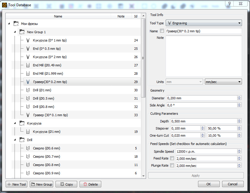

Добрый вечер. версия 0.7.7.10 Windows7-64
В таблице инструментов выбираю фрезу с 0 градусом после этого выбираю гравер и у него градусы слетают на 0
а в названии градусы отображаются правильно.
Если выбираю сверло то все нормально градусы отображаются.
После того как пропали градусы выбираю другой гравер все отображается правильно.
Это только у меня ?
