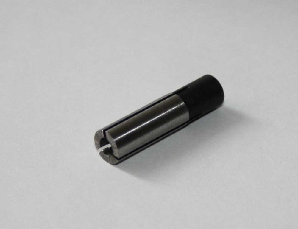

У меня в качестве "шпинделя" ручной фрезер, цанги только ф6 и ф8мм, по этому использую переходник с ф6мм на ф3 или ф3.175.
Биение бывает до 0.5 мм, по этому каждый раз использую часовой индикатор и перезажимаю фрезу до тех пор пока биение снизится до 5 соток.
