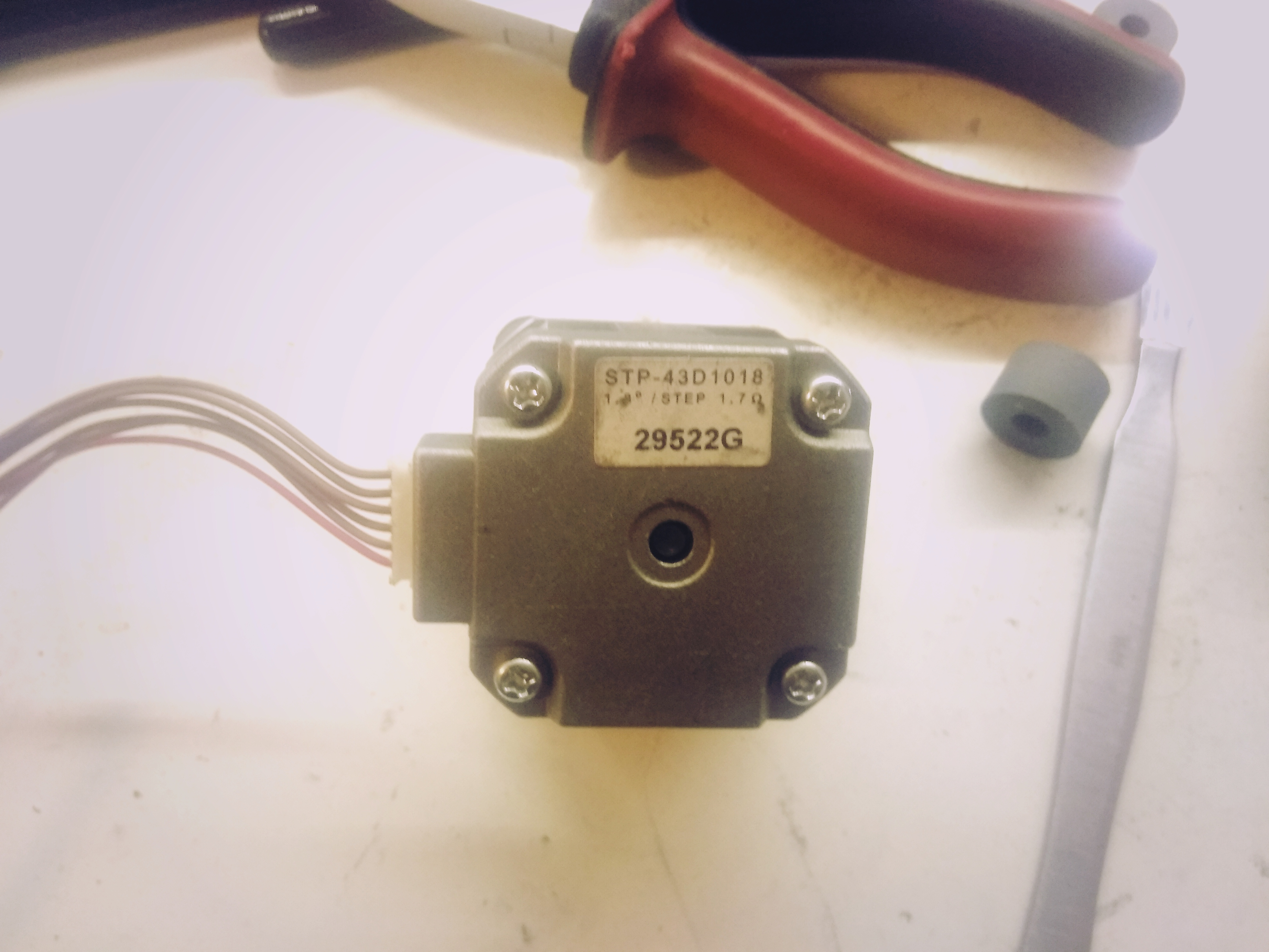

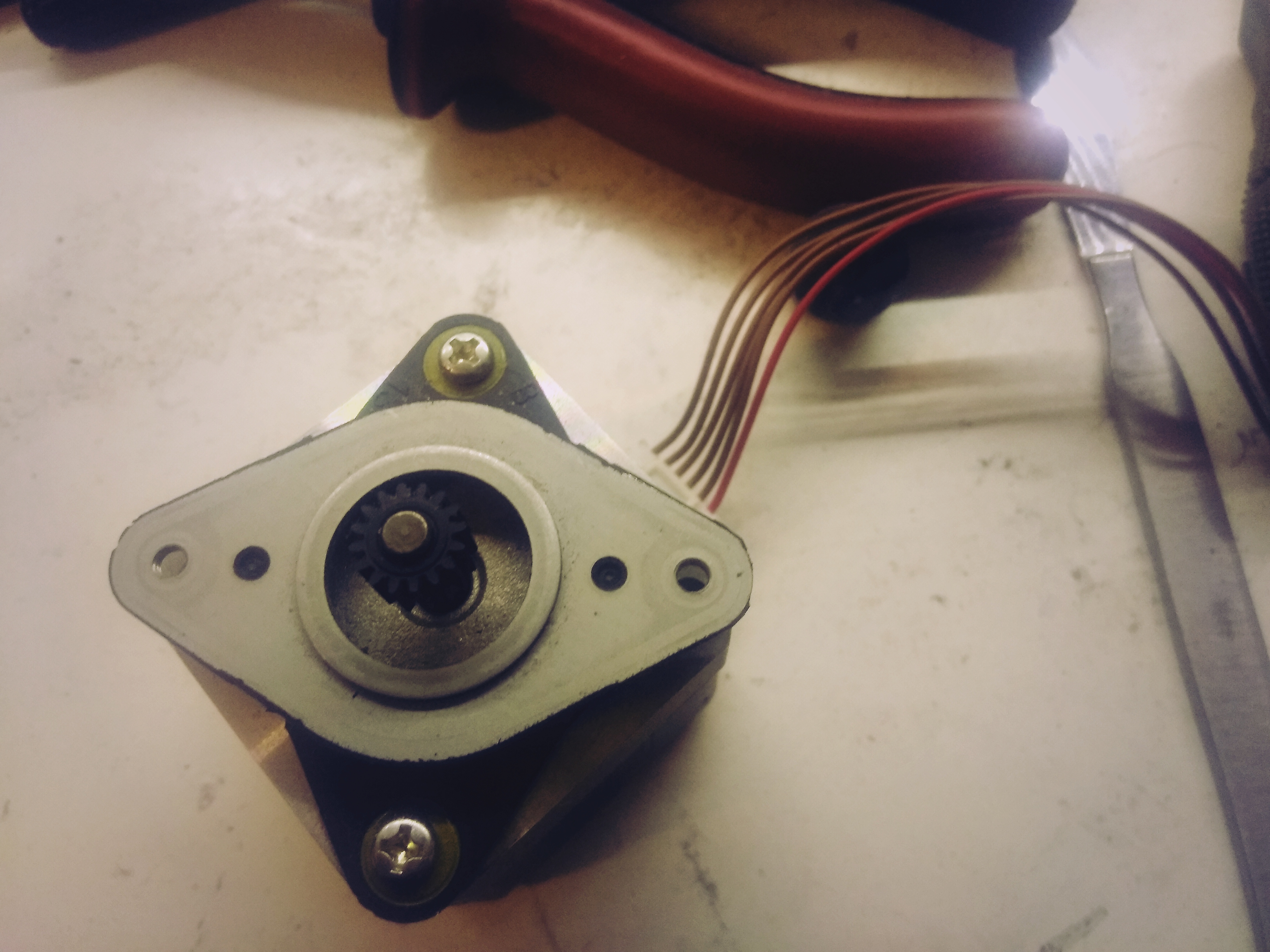

Доброго времени суток, уважаемые cnc-шники. Много где и чего читал, не смог для себя понять следующее:
имеется ШД STP-43D1018. У него 6 выводов. Нужно подружить с драйвером для ардуинки. С разделом если промахнулся, прошу камнями не кидаться. Буду рад помощи любой.

Скорее всего он униполярный. Надо гуглить на предмет переделки униполярного в биполярный.

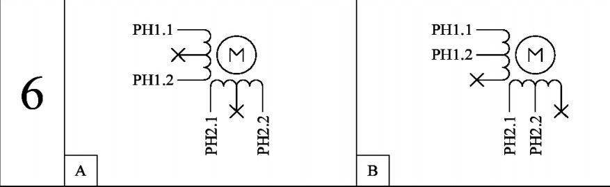

ШД с 6-ю выводами. Это либо биполярный ШД с отводом третьего проводника от середины обмотки, либо униполярный 4-х фазный ШД с внутренним объединением проводников двух соседних обмоток.
Подключение типа А – момент ↑1.4 раза, момент более стабилен на низких частотах. Подключение типа В – ШД работает с характеристиками, заявленными в описании (момент, ток), момент более стабилен на высоких частотах.
