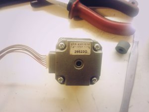

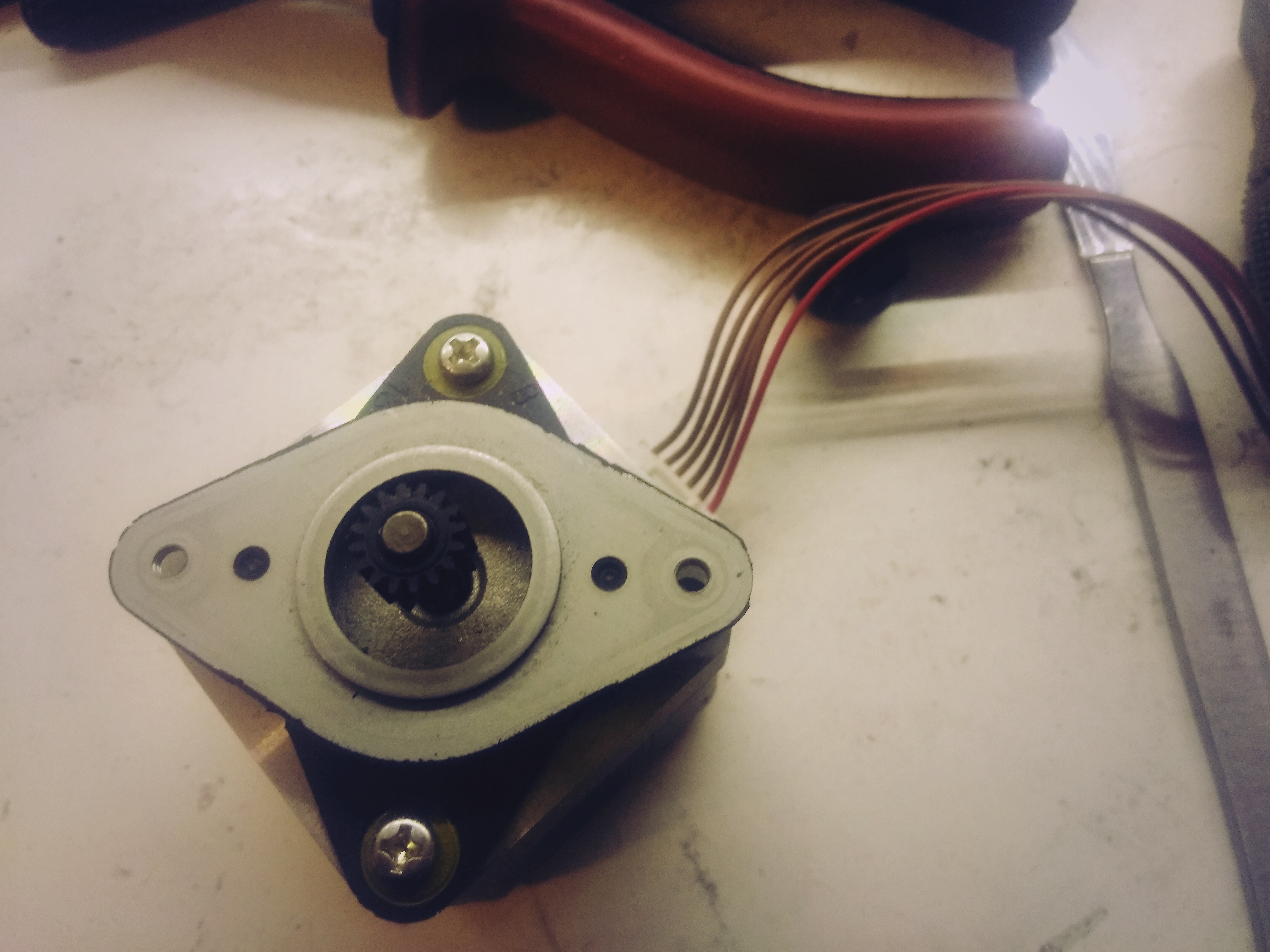

Доброго времени суток, уважаемые cnc-шники. Много где и чего читал, не смог для себя понять следующее:
имеется ШД STP-43D1018. У него 6 выводов. Нужно подружить с драйвером для ардуинки. С разделом если промахнулся, прошу камнями не кидаться. Буду рад помощи любой.
IMG_20170923_214530.jpg (5126 просмотров) <a class='original' href='./download/file.php?id=120750&mode=view' target=_blank>Загрузить оригинал (2.21 МБ)</a>
IMG_20170923_214536.jpg (5126 просмотров) <a class='original' href='./download/file.php?id=120751&mode=view' target=_blank>Загрузить оригинал (2.92 МБ)</a>

Скорее всего он униполярный. Надо гуглить на предмет переделки униполярного в биполярный.

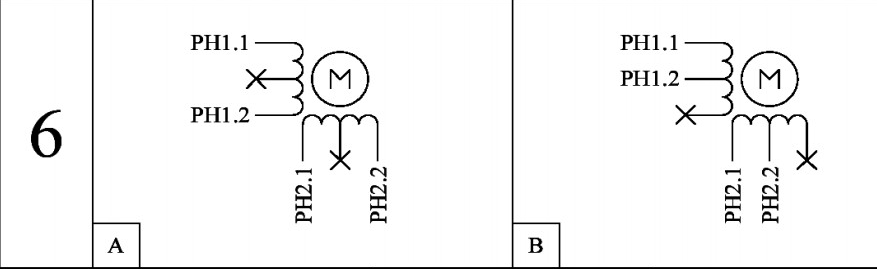

ШД с 6-ю выводами. Это либо биполярный ШД с отводом третьего проводника от середины обмотки, либо униполярный 4-х фазный ШД с внутренним объединением проводников двух соседних обмоток.
Подключение типа А – момент ↑1.4 раза, момент более стабилен на низких частотах. Подключение типа В – ШД работает с характеристиками, заявленными в описании (момент, ток), момент более стабилен на высоких частотах.
ддддддддддддд.PNG (5108 просмотров) <a class='original' href='./download/file.php?id=120753&mode=view' target=_blank>Загрузить оригинал (55.28 КБ)</a>
