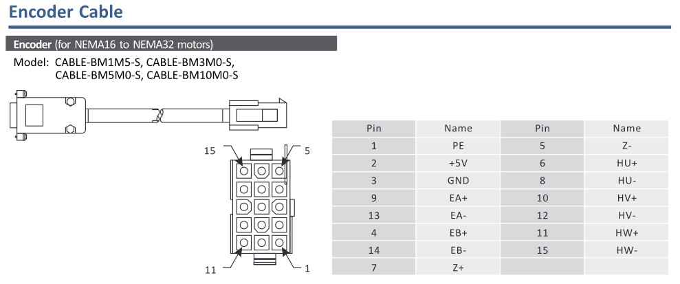

Может у кого была такая проблема: мотор и драйвер Leadshine EL5. Включаю пар. Pr001 на работу в режиме Скорости. И как только включаю Servo-ON мотор сам стартует и вываливается в ошибку IAI. Мануал на тему самостарта ничего не говорит.
Похоже мотор самовозбуждается. Пробую сбросить все настройки на начальные.
Ничего не получается: при включении Servo-ON мотор стоит на удержании. Но стоит немного провернуть вал, мотор начинает самовращение пока не вывалится в ошибку.

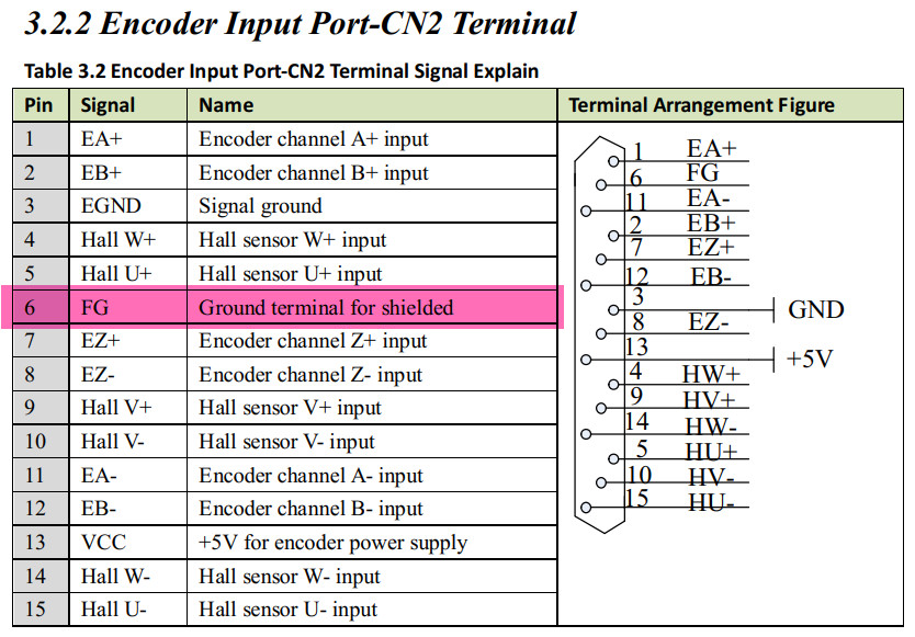

frezeryga писал(а):мож направление энкодера перепутано.
так и было.
2019-11-14_122059.jpg (1680 просмотров) <a class='original' href='./download/file.php?id=171907&mode=view' target=_blank>Загрузить оригинал (55 КБ)</a>
2019-11-14_122150.jpg (1680 просмотров) <a class='original' href='./download/file.php?id=171906&mode=view' target=_blank>Загрузить оригинал (174.87 КБ)</a>
Кто бы мог подумать что экранировку нельзя заводить на 6 пин усилка. Усилок от этого и сходил с ума.
Теперь борюсь с самовращением в режиме Скорость без подключенных пинов +-10В. Включаю Servo-On и мотор побежал. Благо уже без ошибок :D
