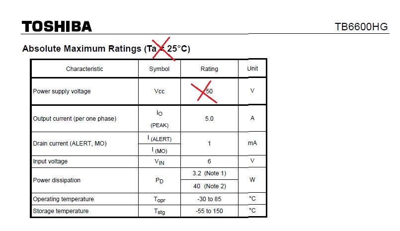

pjmaster писал(а):драйвера типа tb6600. стоял бп на 24 вольта, решил увеличить напряжение на драйвера
pjmaster писал(а):при 36 вольтах делал калибровку...
pjmaster писал(а):при 48 вольтах...

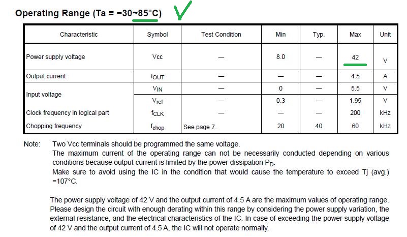

Мах напругу глядим в даташите - на теплую не более 42В.
П.С. У меня при прогреве и при 40 вольтах 6600 драйвера сгорали нафиг, а греются они прилично 50-70'C, сейчас работаю на 32В.
П.С.2. на заборе тоже 50В написано, а за забором... ;)

Сообщения: 2096
Re: Увеличил напряжение на драйверы до 36в,
Так читайте правильно даташит - первая картинка абсолютный максимум (т.е. при этих параметрах если вдруг возникнет кратковременно микросхема может не сгореть), а вторая как раз рабочие режимы микросхемы за которые выходить не рекомендуется.
На плате кроме микросхемы есть еще куча элементов со своими ограничениями, поэтому то что на плате написано первично, причем обычно пишут максимальные значения, рекомендуется подавать -10% от написанного.
Сообщения: 3310
nevkon писал(а):Так читайте правильно даташит - первая картинка абсолютный максимум (т.е. при этих параметрах если вдруг возникнет кратковременно микросхема может не сгореть), а вторая как раз рабочие режимы микросхемы за которые выходить не рекомендуется.
Ну так а я о чем? ТС выставил в блоке питания 48В, а производитель указывает рабочие 42В не превышать.
nevkon писал(а):На плате кроме микросхемы есть еще куча элементов со своими ограничениями, поэтому то что на плате написано первично
В данном драйвере питание идет только на чип и больше никуда, вся логика от 5В запитана. И при завышении питания (даже меньше 42В) чипы 6600 горят (у меня 2 сгорело), поэтому и предупреждаю ТС.

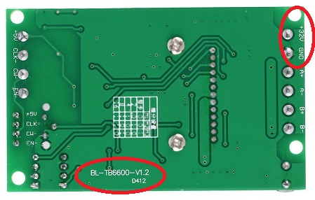

Можно и физически поменять полярность. Бывает подключение step/dir - +5В, а бывает step/dir - gnd. Можно ли оба вида подключения использовать зависит от применяемого драйвера.
Сообщения: 3310
nevkon писал(а):Можно и физически поменять полярность. Бывает подключение step/dir - +5В, а бывает step/dir - gnd
Не у всех драйверов есть варианты разных подключений, скажем на том фото что выкладывал выше у драйвера 6600 входы только step, dir и +5В.

В общем форма сигнала при разном напряжении меняется. Разобрал драйвер, там стоит аналог тбшки квадратная микра вместо нормального драйвера, слабоват походу, да и от всего его пугает. Буду менять драйвера.
Сообщения: 3310
Если вместо TB6600 стоит мелкий клоп 2х2см, драйвер - полный шлак, сразу в мусорку. Ищите по отзывам с фотографиями, что внутри драйверов стоит.
Если хототе именно на 6600, то советую бескорпусные, как выше на фото. Они самые лучшие на 6600 микрухе из всех других, что мне попадались в корпусах. Там схемы отличаются не в пользу корпусных.
