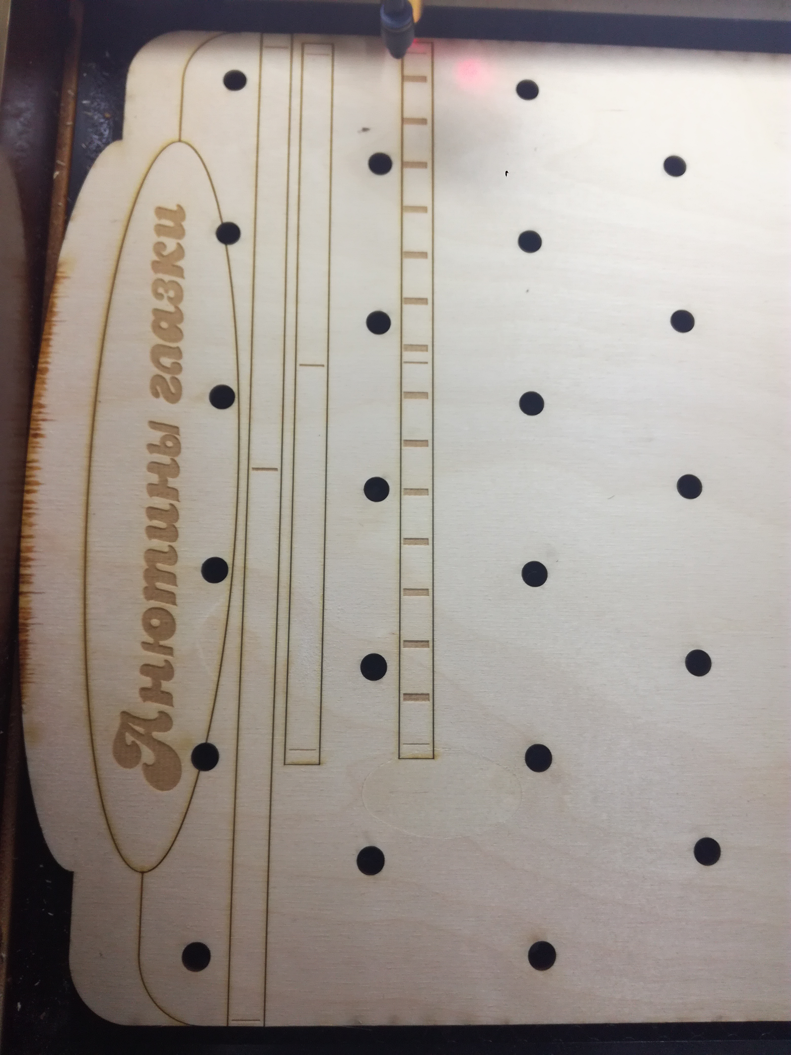

По оси У выставляю макет шириной 13 мм высотой 300 мм, если в нутри три паралелипипеда (10 мм на 4 мм) для гравировки, вверху посредине и снизу , то все гуд, но если гравировки много внутри, на протяжении всего макета то ее верхнюю часть поворачивает на 3 градуса против часовой стрелки и к низу выравнивается, ремни натянуты, отюстирован , уже не знаю что делать ((( выручайте.

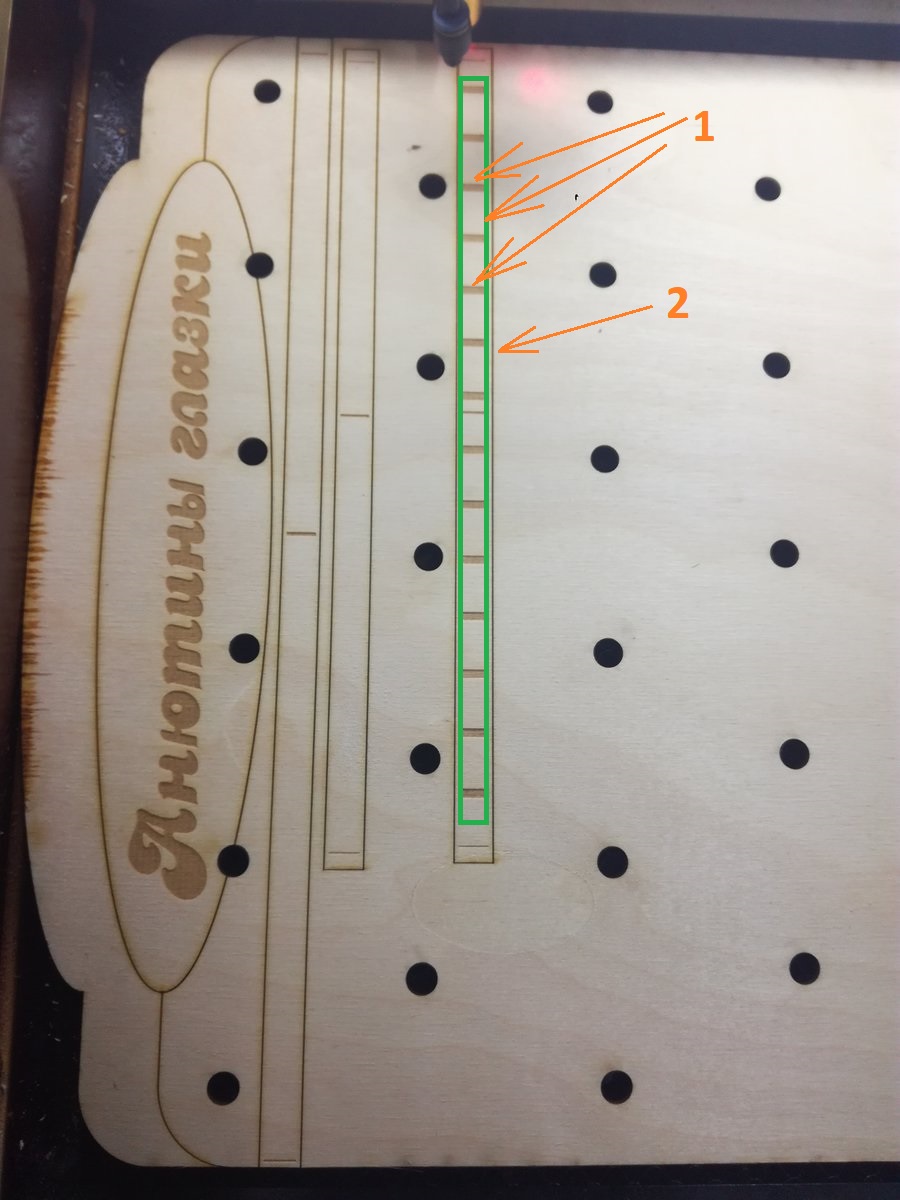

На фото слева и и справа гравировка сдвинута влево против часовой стрелки на 3 градуса относительно низа ( конца гравировки ), а по середине все гуд, т.е. когда гравировки много он сразу начинает гравировать с смещением а к концу гравировки выравнивается, сохранял в плт и 1000 ставил не помогает

А если сначала маленькие черточки прожечь, а потом уже большую рамку вокруг, как получится?
П.С. слева при выжигании работает вертикальная ось, а уже выжигая черточки - туда-сюда работает больше горизонтальная. Может пропуски шагов, где-то подклинивает или люфт все таки. Попробуйте скорость уменьшить и проверить.

Пробовал сначало гравировать потом рез, не помогло и скорость маленькую ставил тоже не помогает, мистика какая то

Раз режет он по координатам и без смещений то может програмно что не так выставленно, стоит руида 6442s. Пользуюсь rdworks, он на английском и я в не ничего не знаю, может гдето что то настроить надо ?
