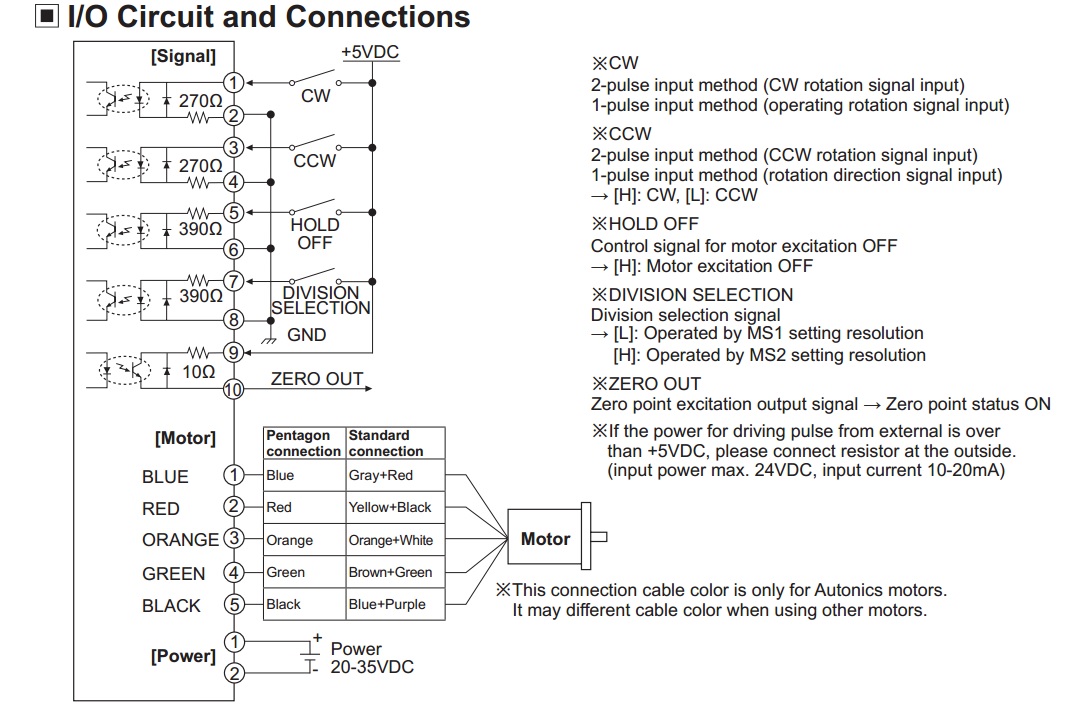

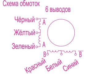

В наличии есть драйвер ШД Autonics KR-55MC в описании к нему написано что это - 5 Phase Stepper Motor Driver. И есть шаговый двигатель , наверно обычный , двух фазный или хрен его знает какой. У него 6 выводов , как на картинке ниже. Мне вот интересно а можно состыковать 5 фазный драйвер и обычный ШД?

как есть - НЕТ
если накатать новую прошивку для микроконтроллера внутри драйвера, то - ДА

продать что-то одно и купить подходящее по кол-ву фаз

Это обычный двухфазный двигатель.Просто выводы имеют среднюю точку.Это удобно для драйверов имеющих только нижние транзисторы а не полный мост.Тогда средняя точка обоих фаз подключается к плюсу питания.Если никуда не подключать среднюю точку то можно использовать обычные двухфазнык драйверы.А с пятифазным работать не будет

meganom, Вам повезло с драйвером. 5-фазные драйверы редкие и дорогие. У меня, например, наоборот, лежат пара 5-фазных шаговиков с шагом в 0.45 градуса. И хочется использовать, а не могу. Ну, теоретически я могу спаять простой 5-канальныйоднополярный драйвер, но микрошага там все равно не будет.
А вот драйверов для Вашего двигателя - навалом на любой вкус. Вам проще выгодно пристроить драйвер и купить себе нормальный распространенный биполярный двухфазный.
