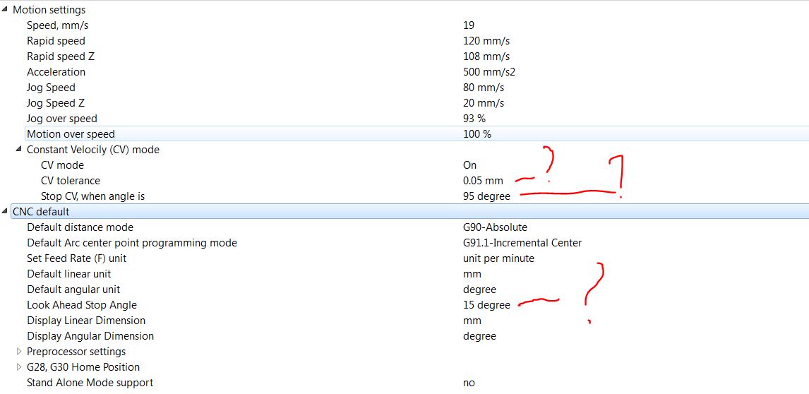

Хорошо, начну с начала .
В прошлый раз стартовал с нулевой позиции.
Ускорение на сколько ставить ?
Посмотри в моём скрине, надо ли поменять параметры , которые под вопросом, для
тестовой УП ? Или так будет нормально?

Сергей, первую Уп надо было прогнать на ускорении 25, у меня по дефолту минимум 100
Вот поэтому и получилось не совсем корректно сравнить.

nik1 писал(а):Хорошо, начну с начала .
Для файла arc4x.zip - все ускорения 100 мм/сек²
стартовая позиция X84.0290 Y-122.5850 Z0.0000
Но, вот как настроить эти параметры - ума не приложу,
Что такое CV Tolerance - догадываюсь, но какое именно это отклонение - отклонение траектории движения от УП, или от вершины до точки начала скругления - не знаю, в разных программах задается по разному. В mach3 пришлось задать 0.75 мм, чтобы он хоть как-то сносно работал, но у Mach3 это эквивалентно относительно небольшому отклонению траектории, примерно 0.05 мм.
Чтобы быть до конца честным, можно установить такое значение.
Stop CV, when angle is, и Look Ahead stop angle - не понимаю, чем они отличаются, но для теста важно, чтобы станок останавливался в вершинах, где траектория меняет угол больше, чем на 25°, поэтому цифра в 95° меня пугает.
Чтобы разобраться - нужно или пробовать на станке с простейшими фигурами, например - на квадрате, специально задать большое значение CV Tolerance и пробовать , какой параметр (Stop CV, when angle is, и Look Ahead stop angle) повлияет на остановку в углах, и смотреть, как влияет CV Tolerance на величину скругления углов.
Либо, получить ответ от автора системы.
Re: Сравнение бюджетных систем управления ЧПУ
Я про эти параметры спросил применительно к тестовой УП ;)
Look Ahead stop angle поставлю на 25
Насчёт ввода УП -всё очень просто. Я пользуюсь вариантом через флешку,
Потому что УП делаю на другом компе.
Хотя и через комп ввод УП простой, 3-4 тыка мышью.
Думаю у тебя не вышло , потому что не подключен контроллер.
По профилям- это тоже довольно удобно.
Если твой станок попадает под чей то существующий профиль- станок, то просто ставим этот профиль
и всё. Считай станок почти настроен
Прогнал УП.
Параметры- угол торможения 25гр, остановка если угол больше 95гр, допустимая погрешность 0.02 мм
Время выполнения 6.13мин
В углах остановки есть.
Что-то здесь не так.
По идее твой контроллер должен примерно так же, как и другие работать, т.е. пройти траекторию за 3 с небольшим минуты, раз он использует алгоритм EMC.
А максимальная скорость станка точно больше 20 000 мм/мин (335 мм/сек)? А что за настройка скорости в 1 строке параметров? Ее замещает команда F20000 из программы?
Я не понимаю, чем угол торможения отличается от угла остановки.
По идее, для теста нужно двигаться с остановкой во всех углах, где изменение угла больше 25°
А про 95° я вообще не понимаю - это как?, получается квадрат будет прочерчен без остановки в вершинах что ли?
Может стоит дописать в начале уп еще код G64? Дописал, прикрепил. Я так дистанционно не смогу понять что к чему.
И отклонение можно установить для теста больше - от 0.05 до 0.75 мм.
arc4x_v3.zip
(2.47 КБ) 628 скачиваний

Look Ahead stop angle- вот этот параметр поставил на 25
Я походу не снял ограничение на максимальную скорость, чуть позже ещё раз проеду.
На квадратах в углах торможения есть.

Проехал ещё раз, время то же самое 6.13.
Если смотреть на спидометр, то видно , что максимум успевает разогнаться это до 6 м в мин.
Но в основном скорости ещё ниже.
Слишком мало ускорение для такой скорости.
