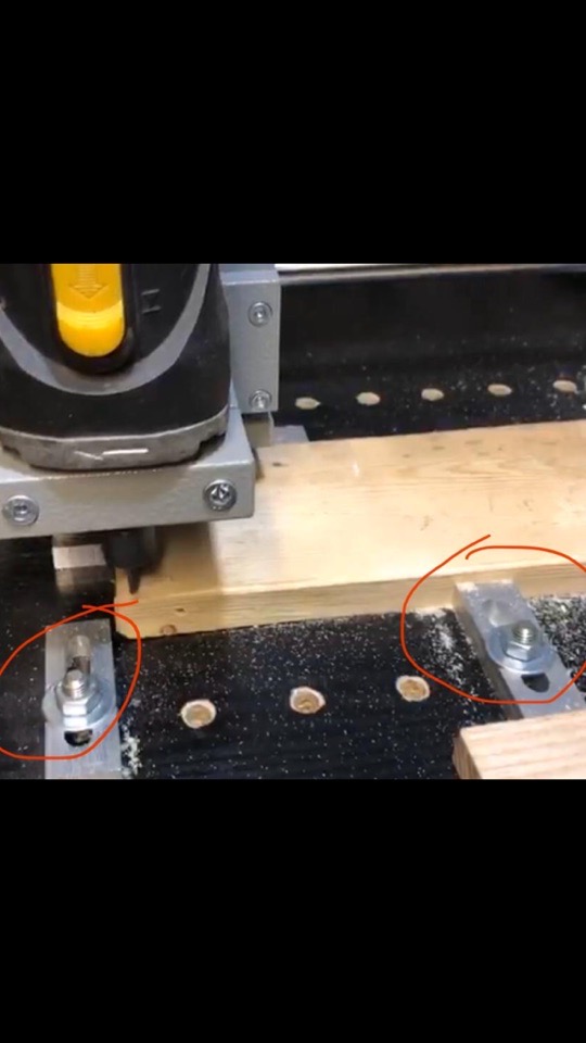

Всем привет. Подскажите что это за деталь и где ее можно найти, я уже замучился рыскать в интернете)

прижим, прихват.

для деревяшек я их себе просто пилил из обрезков фанерок, нормально все держалось. И фрезой въехать не жалко)

похоже на торцевой зажим, но без собственно подвижной части ))) В чем прикол? Она просто как упор работает?

притянуть прижим к столу плотно, но не намертво; через деревяшку подбить его в сторону заготовки; затянуть окончательно. Не особо большие деревяшки - вот как на фото - на режимах мелких роутеров вполне держатся.
