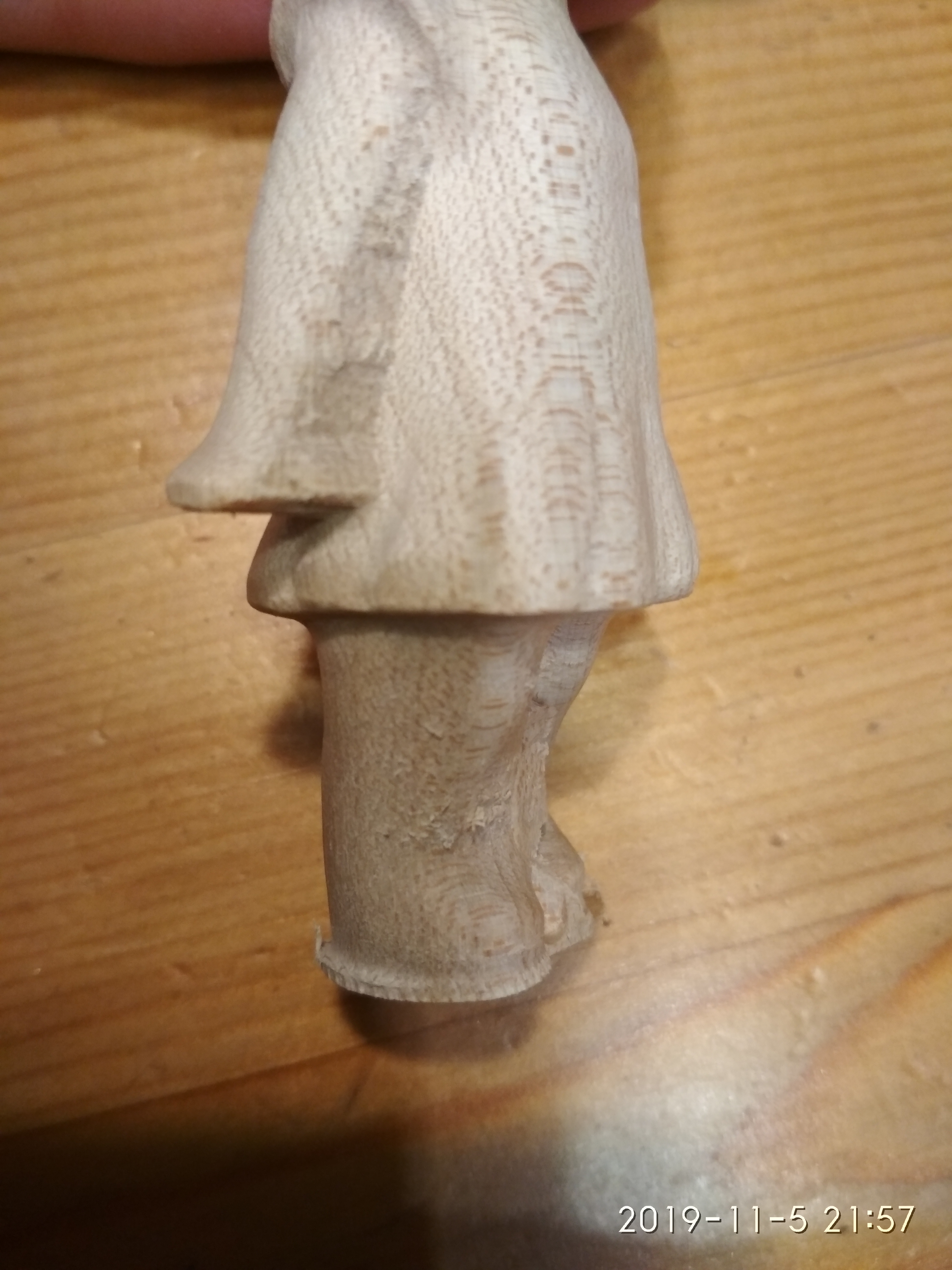

xvovanx писал(а):На поворотке на единицу поворота у вас целое или дробное количество шагов?
Если честно точно не знаю, но вроде дробное, steps per ровно 213,333333
Михаил74
Сообщения: 8
Зарегистрирован: 04 окт 2019, 20:14
Сообщение Михаил74 »
Belorez писал(а):Это у Вас позиционная обработка с двух сторон?
Нет. Фрезеруется при повороте оси. Но если обычно рекомендуют фрезеровать способом: "вокруг оси А" (т.е. фреза, как бы стоит на месте, а ось вращается), а я использую способ: "по оси Х" (фреза движется по оси Х, учитывая рельеф по оси Z, потом происходит поворот оси А на определенный угол, дальше фреза двигается в обратном направление и т.д.). А дефект фрезерования, который на фото выше, на стыке 0 и 360 градусов. Причем, как я уже говорил, если проводить ногтем, то с одной стороны детали бортик слева, а с другой стороны детали бортик справа, как будто деталь смещается по оси Х.

Тогда это несоосность. То есть нулевую позицию подкорректировать надо.

Belorez писал(а):Тогда это несоосность. То есть нулевую позицию подкорректировать надо.
А как подкорректировать? и что не соосно? А может быть это вызвано поставкой под поворотной осью (я её поставил что бы поднять ось и увеличить диаметр изделия).

Х0. Надо передвинуть на половину ступеньки.

А может ось поворотки не параллельна оси стоит?

чего зря голову ломать ?
шпильку от принтера зажать в поворотку и обкатать сверху и сбоку индикатором.
регулировка нужна однозначно.
Если вдруг случится чудо - всё в нулях, то просто в процессе обработки вытянуло фрезу из цанги.

Kachik писал(а):шпильку от принтера зажать в поворотку и обкатать сверху и сбоку индикатором.
Не могли бы скинуть ссылку как правильно это делать.
Заранее спасибо.
Сообщения: 3310
Михаил74 писал(а):как правильно это делать
зажмите в патрон ровный пруток (типа вал от принтера), в патрон индикатор и погоняйте вдоль оси прикоснувшись к шпильке индикатором сбоку/сверху

Здравствуйте. Подскажите с чем может быть связана не точность фрезеровки, как на фото. При фрезеровании с поворотной осью, ноги статуэтки получаются по разному. У левой ноги спереди снимает лишний материал, а у правой оставляет, а сзади наоборот.
