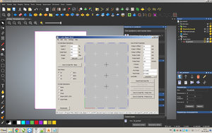

2. Запустить программу G-code ripper (сегодня актуальная версия 0.17)
Открыть файл 00_perimetr.nc Выполнить сопоставление настроек начала координат. GCode operation установить в AutoProbe.
Изменить параметры Autoprobe: количество точек замера по осям X и Y (точки замеров появятся поверх заготовки в виде перекрестий).
Установил офсеты для X и Y по 10 мм т.к. заготовка с фасками, которые измерять не нужно.
Безопасная Z установил в 1.
Probe Depth -0.5 так и оставил, но для более кривой заготовки значение можно увеличивать (в сторону минуса),

Нажать кнопку Save G-code File - Probe only и сохранить файл под именем 01_probeonly.nc
3. И так имеем файл для работы с пробником, НО NcStudio не понимает код G38.2 и предупреждает об этом ошибкой при симуляции.
Но нам G38.2 и не нужен. Заменю его на G01 и еще кое что поправлю для удобства.
Для модификации файла 01_probeonly.nc можно открыть его, например, в редакторе NotePad++
и произвести несколько замен.
О том, что сгенерировал G-code ripper в файл для выполнения измерений 01_probeonly.nc
Проход на высоте безопасности Z до точки измерения, и погружение на заданную глубину до касания датчиком, по достижении установленной глубины если касания не было или при срабатывании датчика касания произойдёт мгновенный отскок на исходную Z.
И так по всем точкам. Этот G-код можно было-бы дополнительно не редактировать, если бы у меня был нормальный контактный датчик и, самое главное, NcStudio понимала бы код G38 и записывала координаты по сигналу от датчика.

Результаты измерений. Что с ними делать дальше.
А дальше надо соорудить текстовый файл, в котором с новой строки
будут записаны координаты точек и показания микрометра.
Строка должна иметь следующий формат:
X,Y,M
X - координата точки по оси X,
Y - координата точки по оси Y,
M - число которое показал микрометр на этой точке, число может быть как положительным, так и отрицательным.
Пример записи из нескольких точек:
10.000,10.000,0.01
110.000,10.000,0.12
210.000,10.000,0.09
310.000,10.000,-0.02
Все координаты точек есть в файле программы измерений, надо только удалить всё лишнее (NotePad++ и Ctrl+F в помощь) и останется дописать в конец каждой строчки соответствующие данные с микрометра.
Сохраняем созданный нами текстовый файл под именем, например 03_probedata.txt
И загружаем его в g-code ripper при помощи кнопочки Read Probe Data File. Программа сразу начнёт пересчёт, о чём нам скажет сообщение в нижней части окна. Воооот.... Теперь можно загружать в G-code ripper любую программу обработки, но помимо основной задачи для инструмента обязательно вместе с прямоугольником, периметром заготовки. После загрузки траектории, загружаете 03_probedata.txt, происходит пересчёт траектории, сохраняете пересчитанную траекторию. Загружаете в NcStudio, симулируете, работаете.
Да, это не волшебная кнопка. Но на моих работах это существенно экономит время, инструмент, материал, нервы.
