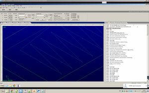

Алгоритм измерений будет такой:
1. Быстро едем в точку на безопасной высоте
2. Быстро опускаемся с безопасной высоты до половины пути
3. Помедленней опускаемся до глубины установленной нами в Probe Depth -0.5
4. Делаем паузу в этом положении на 4 секунды для записи показаний с экранчика микрометра в блокнот.
5. Едем дальше и повторяем эти действия на всех точках.
Что было и что стало смотрите следующих картинках.
Редактирование G кода (12701 просмотр) <a class='original' href='./download/file.php?id=171119&sid=e8731d786c9eb5e445dc7a4756c9cea9&mode=view' target=_blank>Загрузить оригинал (792.35 КБ)</a>
Симуляция программы измерения плоскости листа (12701 просмотр) <a class='original' href='./download/file.php?id=171118&sid=e8731d786c9eb5e445dc7a4756c9cea9&mode=view' target=_blank>Загрузить оригинал (539.66 КБ)</a>
3D сканирование поверхности заготовки
Берём в руки блокнотик в клеточку и карандаш. Стартуем программу в NcStudio. Станок подходит к первой точке, опускается и останавливается на 4 секунды, в это время можно нажать на паузу выполнения программы (если для первой точки на стадии редактуры кода поставить не 4, а 10-15 секунд, то можно обойтись без ручной паузы выполнения программы измерений). Эта ручная пауза нужна только при измерении первой точки. В этот момент надо аккуратно включить микрометр. И именно в этом положении будет ноль микрометра и от него он будет отсчитывать и демонстрировать показания для всех остальных точек.
Т.е. первая точка это всегда ноль. И на этот ноль я всегда буду подводить инструмент для установки нуля по оси Z при смене инструмента.
А теперь продолжим выполнение программы измерения без вмешательства в её ход. И спокойно запишем все данные микрометра в моменты 4х-секундных пауз.
