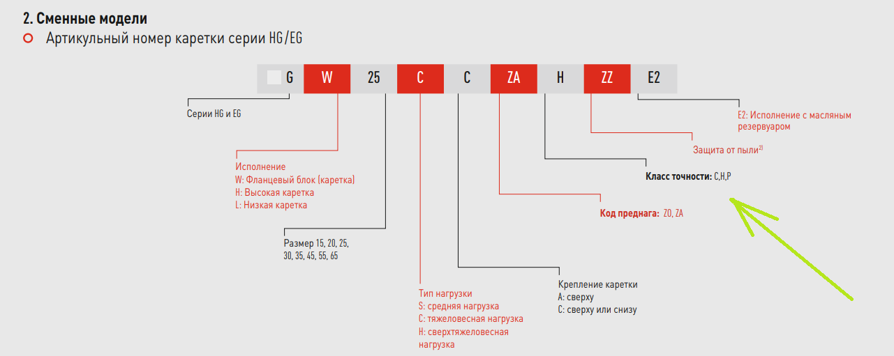

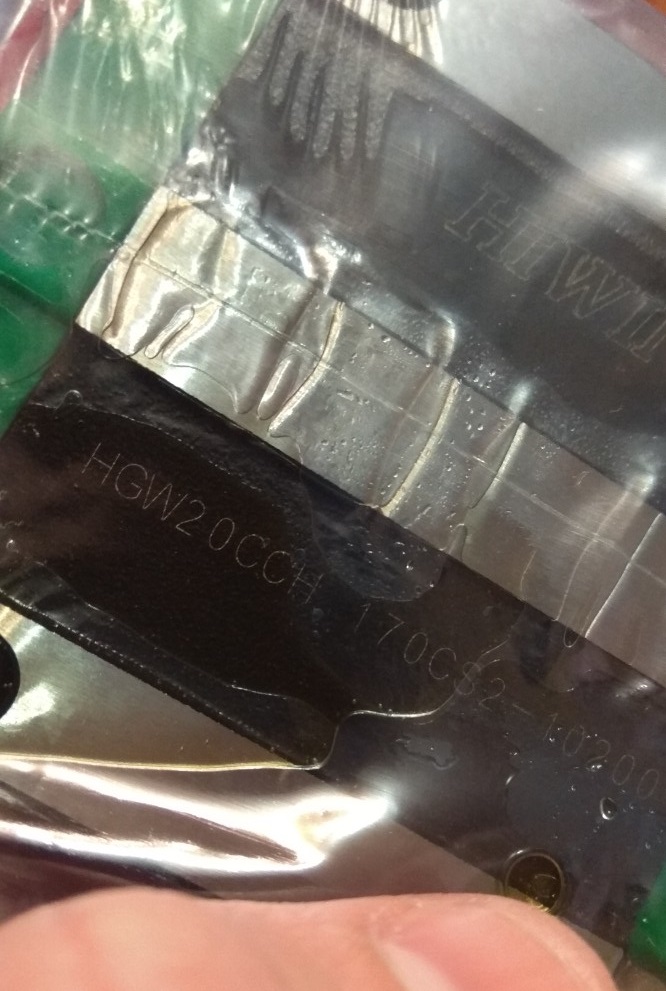

Есть каретки HIWIN, под них нужно купить рельсу . Стал вопрос какого класса точности каретки , посмотрел в документации и особо не понял как определить параметры так как количество символов на каретке
hiwin cor.jpg (6111 просмотров) <a class='original' href='./download/file.php?id=158497&mode=view' target=_blank>Загрузить оригинал (164.35 КБ)</a>
меньше чем указано в документации
hiwin.png (6111 просмотров) <a class='original' href='./download/file.php?id=158498&mode=view' target=_blank>Загрузить оригинал (55.76 КБ)</a>
. Если каретка класса точности H то где тогда указан преднатяг ?Можно ставить каретку с такой маркировкой на ЧПУ станок ? И по каким параметрам можно определить она фирменная или обычный Китай ?

На станок ставить можно. преднатяг не вашей каретке не указан. Смахивает на подделку. Либо преднатяга нету. Скачайте полный каталог.

john1987887 писал(а):На станок ставить можно. преднатяг не вашей каретке не указан. Смахивает на подделку. Либо преднатяга нету. Скачайте полный каталог.
Да картинка вроде из полного каталога , хотя я в них не разбираюсь , как понять полный это каталог или нет . Меня терзают сомнения, что я куплю к этим кареткам рельсы , они не подойду или подойдут, но будет все болтаться.

Каретки к рельсам подойдут, если это действительно хивин. А вот по преднатягу не понятно. Скорее всего нулевой натяг.

john1987887 писал(а):Каретки к рельсам подойдут, если это действительно хивин. А вот по преднатягу не понятно. Скорее всего нулевой натяг.
А с нулевым натягом ,использовать в станке можно и чем это может обернуться ?

многие используют незная о том)))
обернется меньшей жесткостью.
но если станок не жестче карка-рельс, то вообще ничем.
