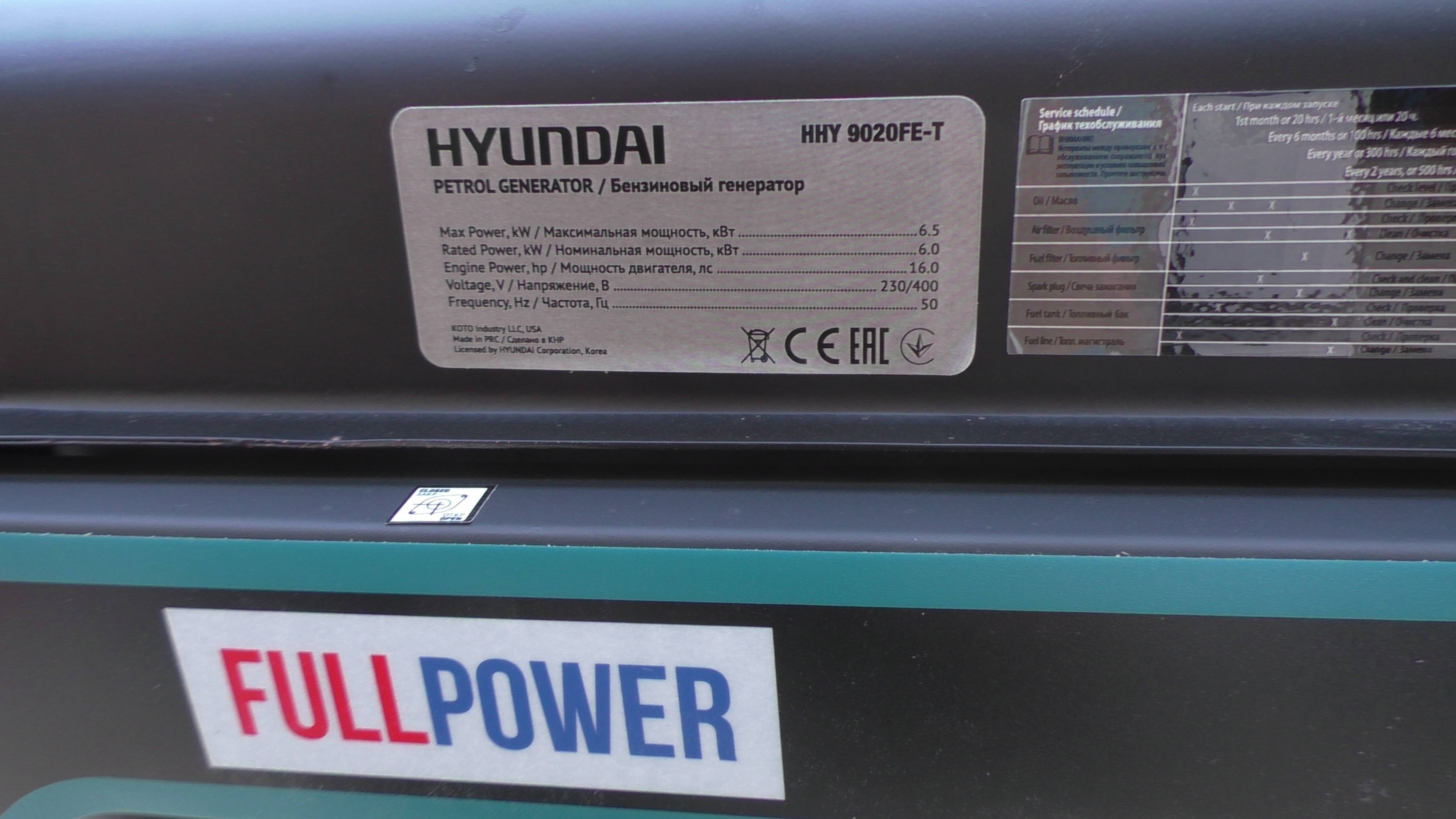

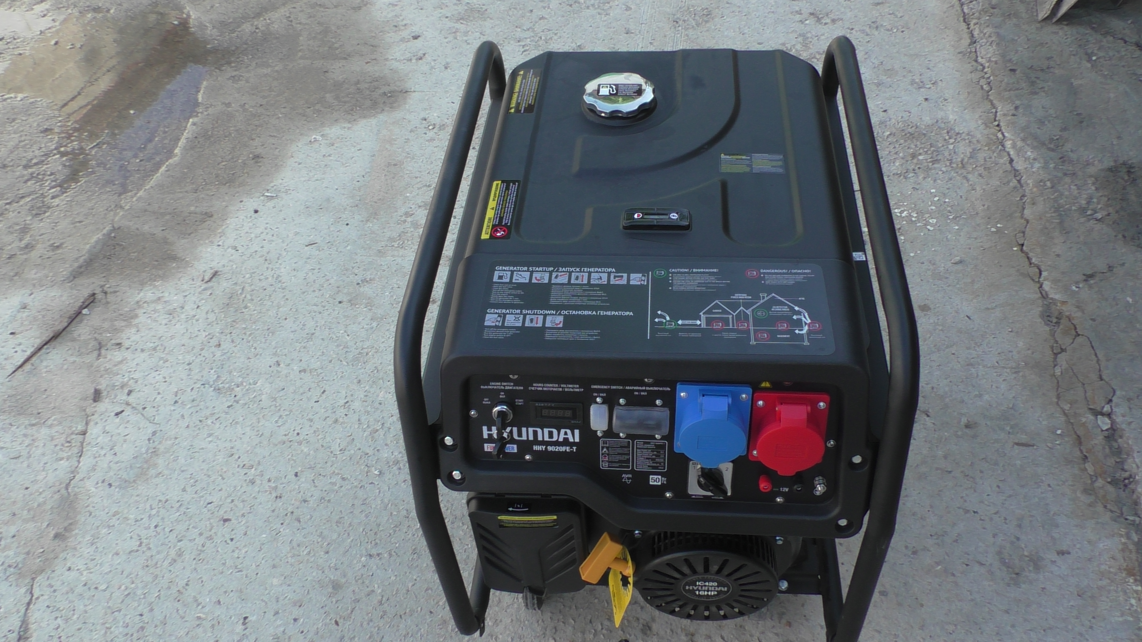

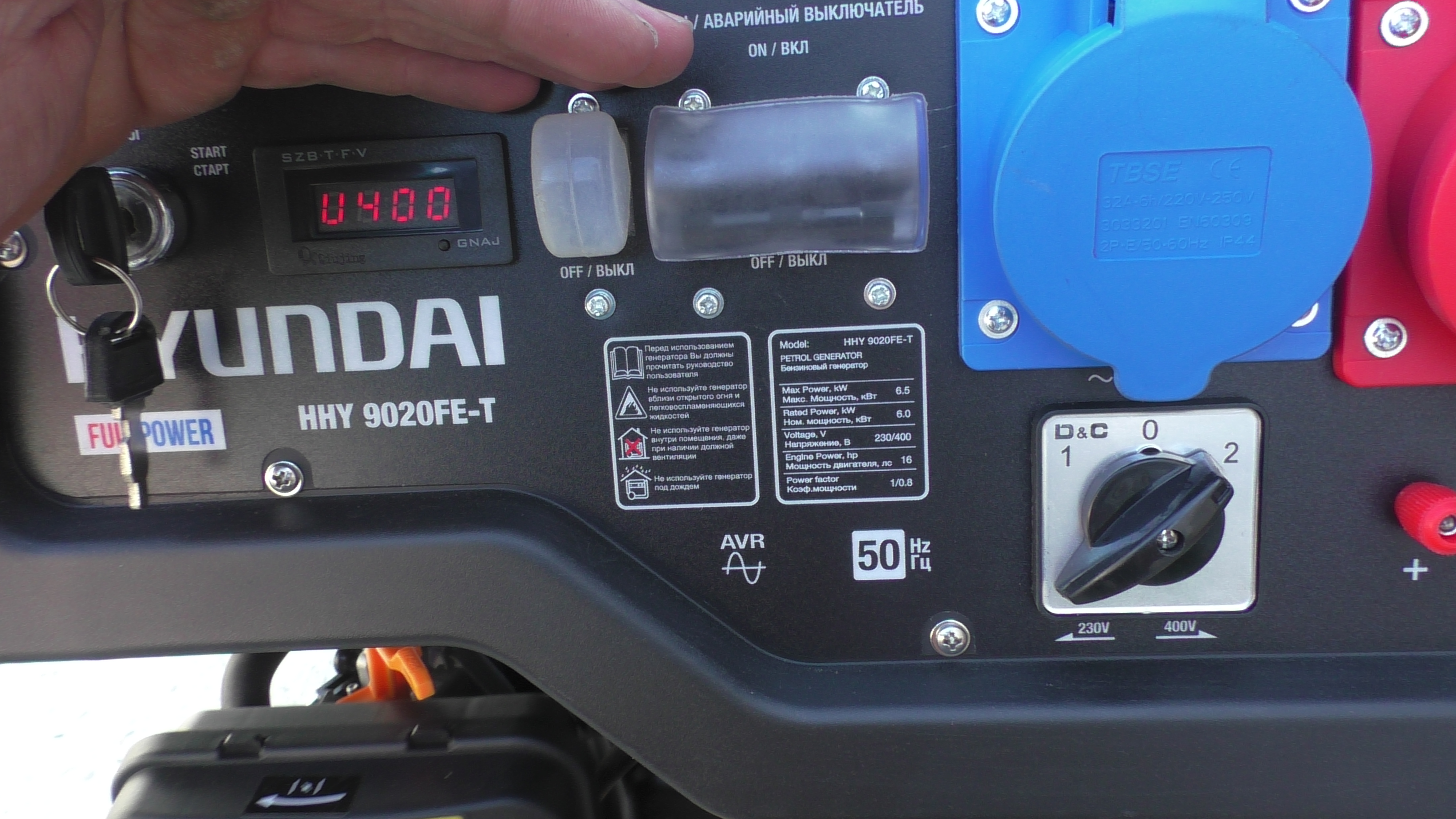

В общем, гена вчера пришел.
Вот какой в итоге взял:
S1560001.JPG (11841 просмотр) <a class='original' href='./download/file.php?id=164592&sid=43bce05c0faf074054940ec30cc9584d&mode=view' target=_blank>Загрузить оригинал (4.17 МБ)</a>
S1560002.JPG (11841 просмотр) <a class='original' href='./download/file.php?id=164593&sid=43bce05c0faf074054940ec30cc9584d&mode=view' target=_blank>Загрузить оригинал (3.67 МБ)</a>
S1560006.JPG (11841 просмотр) <a class='original' href='./download/file.php?id=164597&sid=43bce05c0faf074054940ec30cc9584d&mode=view' target=_blank>Загрузить оригинал (3.39 МБ)</a>
S1560003.JPG (11841 просмотр) <a class='original' href='./download/file.php?id=164594&sid=43bce05c0faf074054940ec30cc9584d&mode=view' target=_blank>Загрузить оригинал (3.7 МБ)</a>
S1560004.JPG (11841 просмотр) <a class='original' href='./download/file.php?id=164595&sid=43bce05c0faf074054940ec30cc9584d&mode=view' target=_blank>Загрузить оригинал (3.64 МБ)</a>

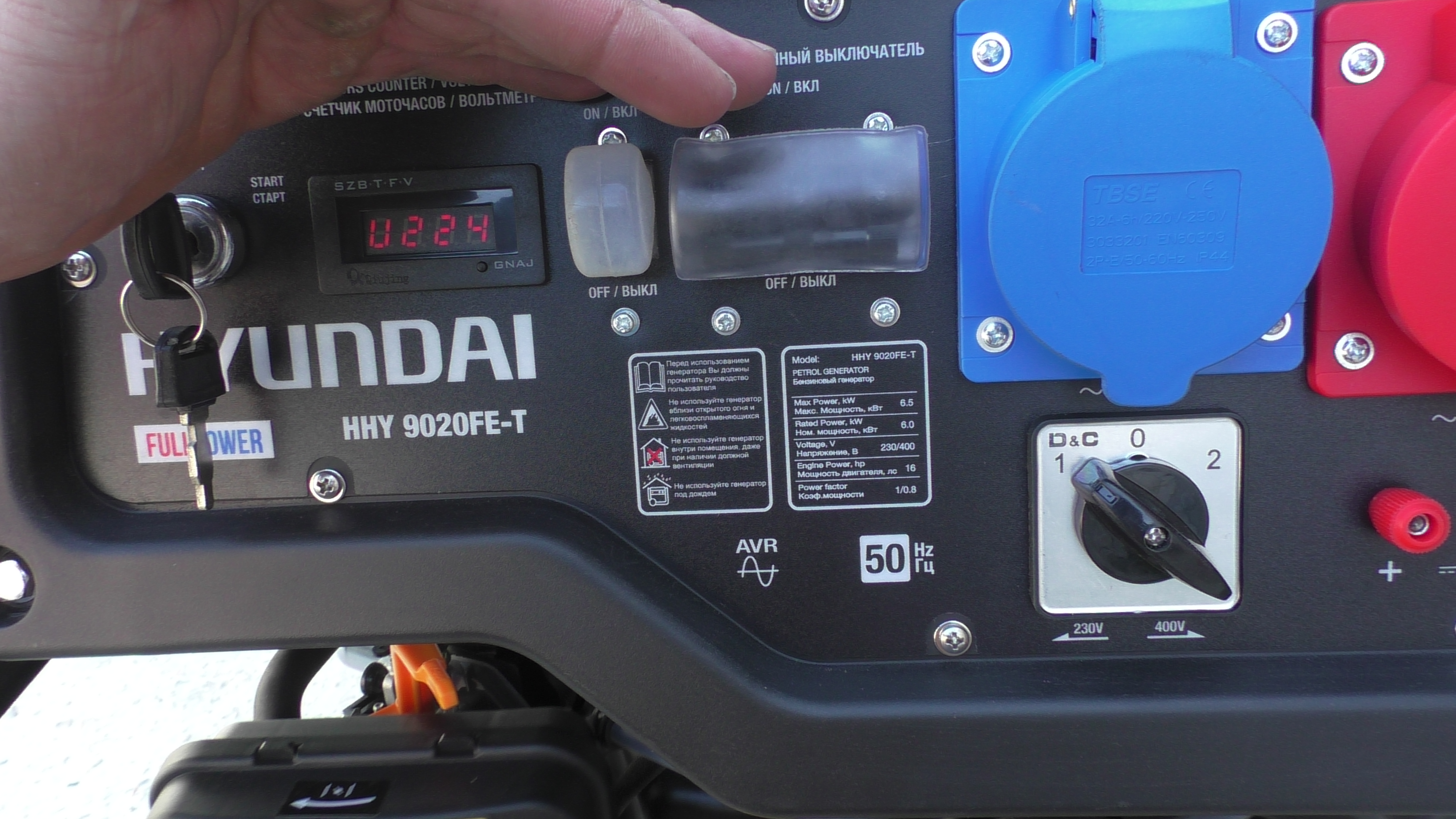

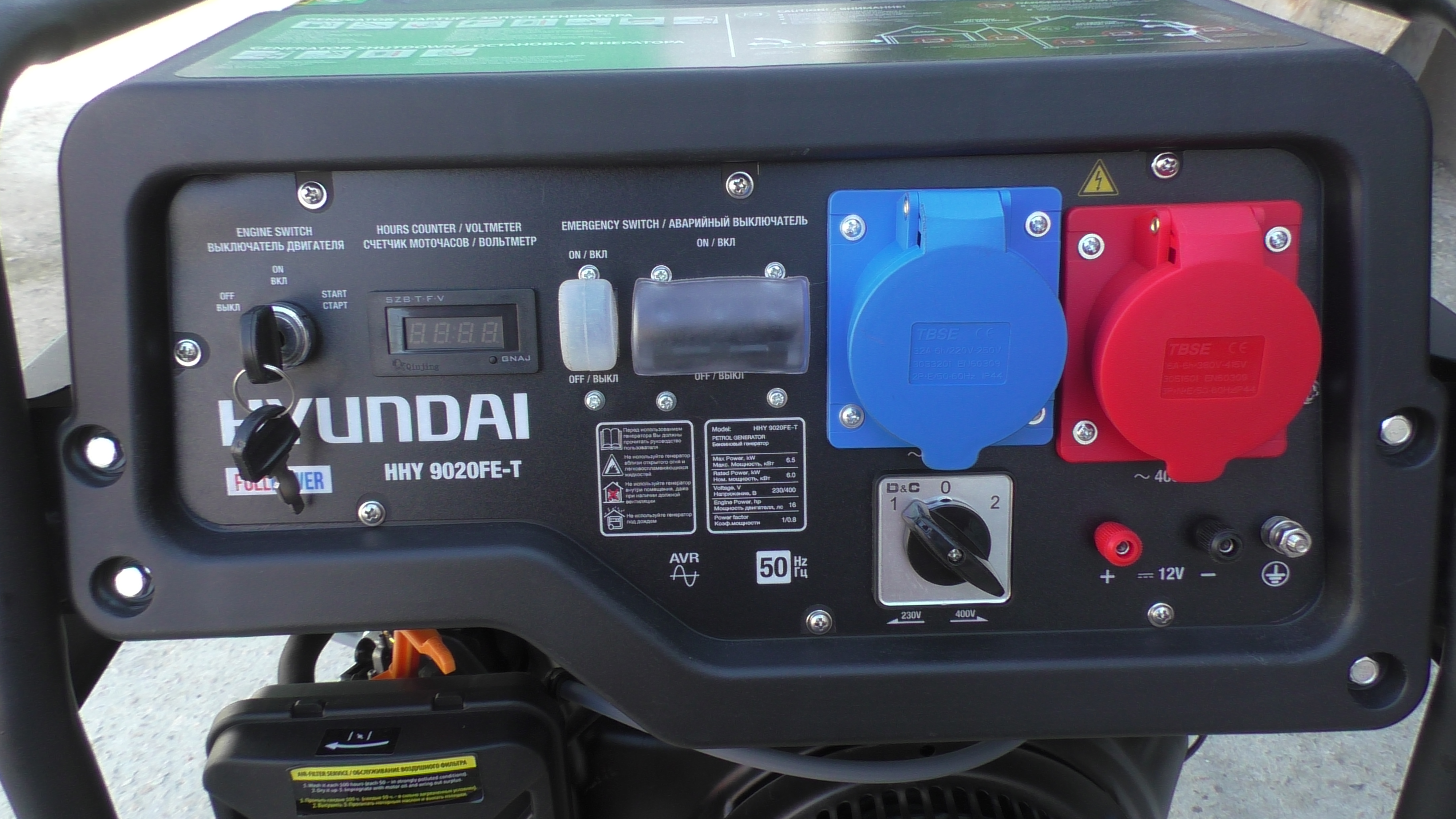

На панели есть переключатель, им можно выбирать, куда выводить нагрузку - на однофазную розетку или на трехфазную.
Розетки только силовые, 220В - 32А, 380В - 16А, т.е. обычную бытовую вилку воткнуть некуда.

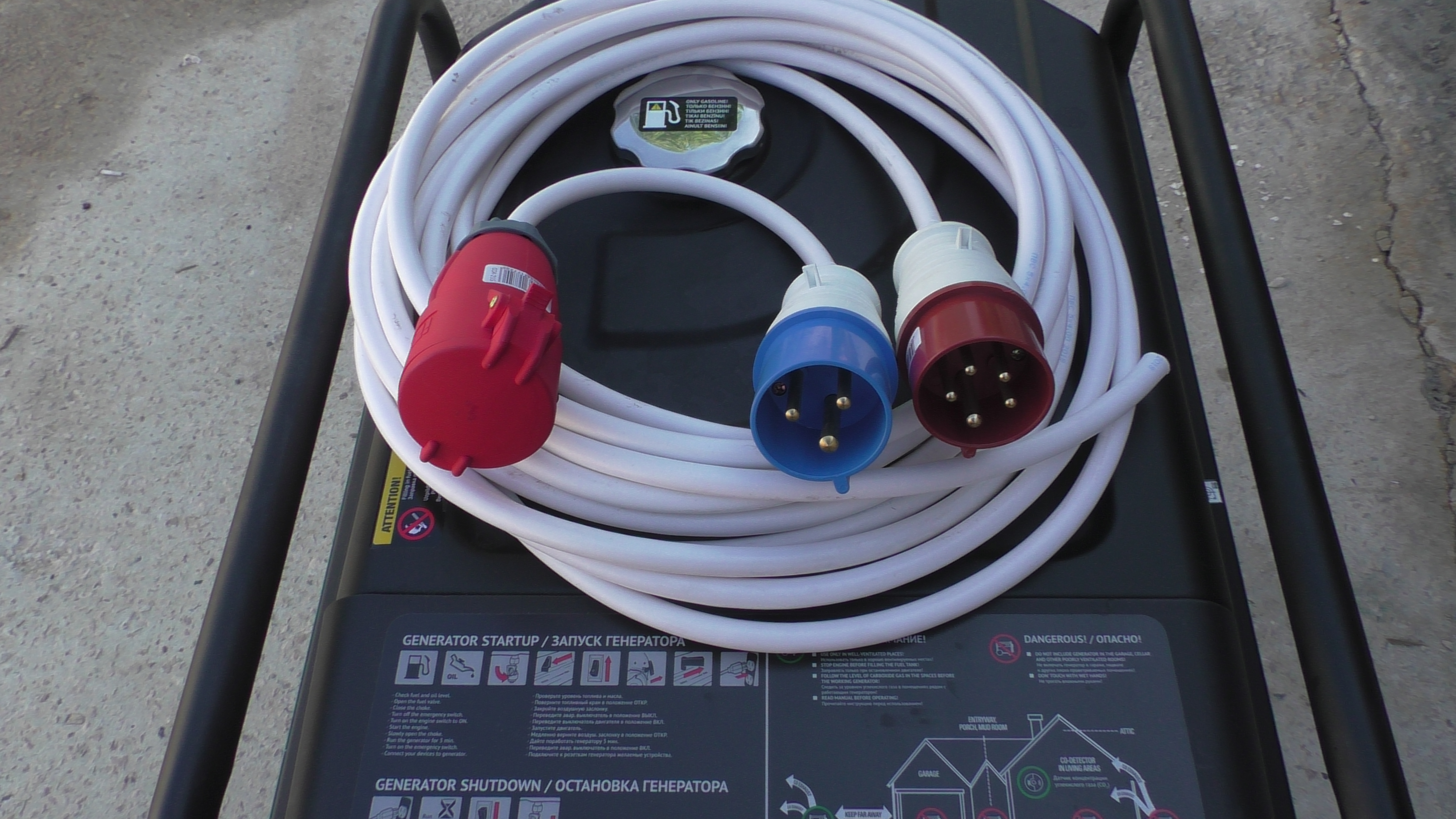

Прикупил так же кабеля 5*4, и розеток-вилок, дабы иметь возможность подключать все это дело.
Вот что собралось:

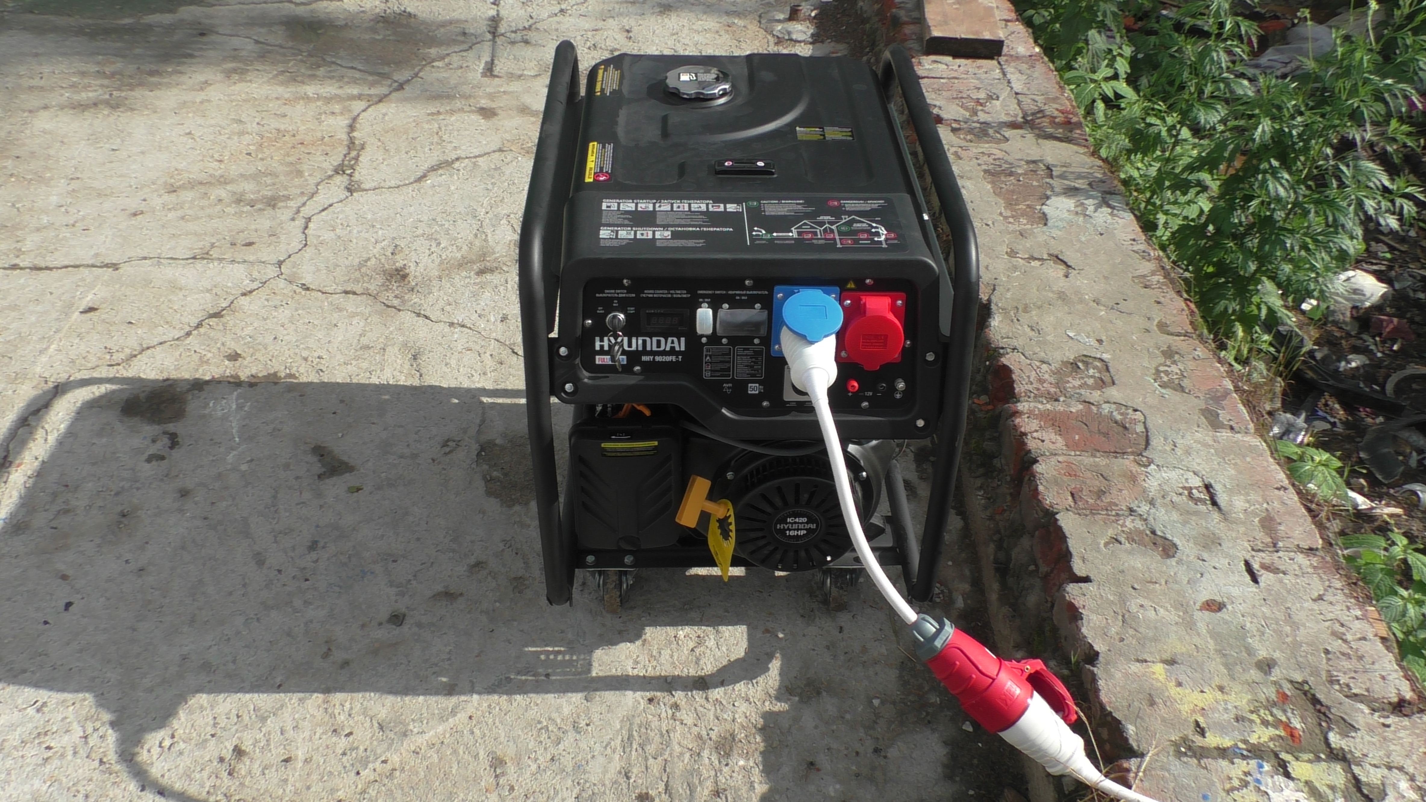

А вот как подключен генератор на 220:
S1560007.JPG (11841 просмотр) <a class='original' href='./download/file.php?id=164598&sid=43bce05c0faf074054940ec30cc9584d&mode=view' target=_blank>Загрузить оригинал (4.75 МБ)</a>
Т.е. если нужно 3 фазы, подключаем красный разъем и переключаем провода в щите.
Проверил, компрессор тянет без проблем...
