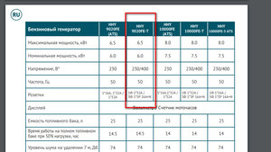

Сдается мне, что надо брать генератор, способный выдавать достаточный ток с одной фазы, но при необходимости будет возможность снять с него 3 фазы.
Типа такого:
https://kaluga.vseinstrumenti.ru/silova ... -9020fe-t/
Я так понимаю, у него можно снять всю нагрузку с одной фазы.
А можно и с трех, в зависимости от положения переключателя...

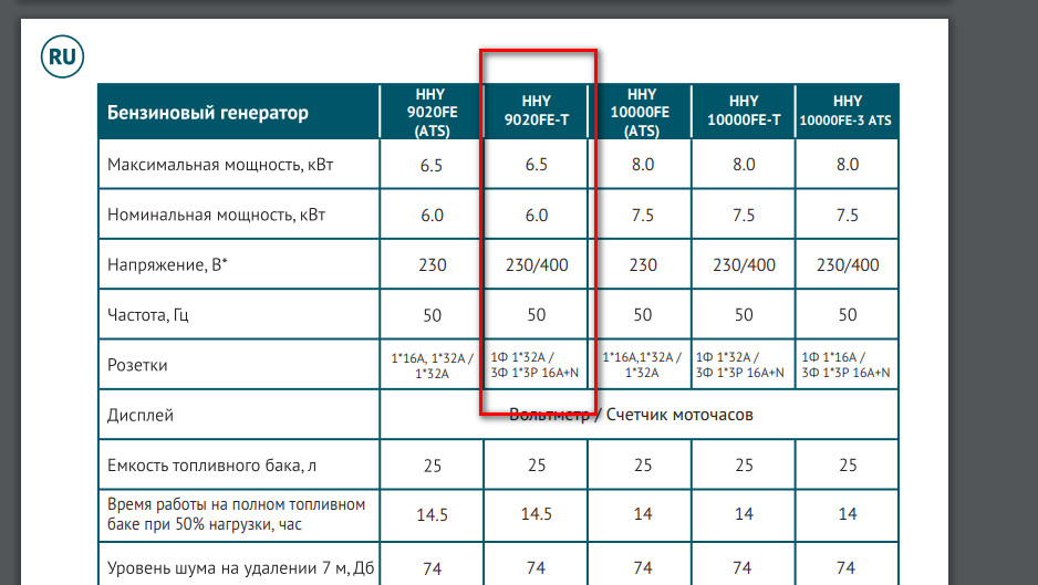

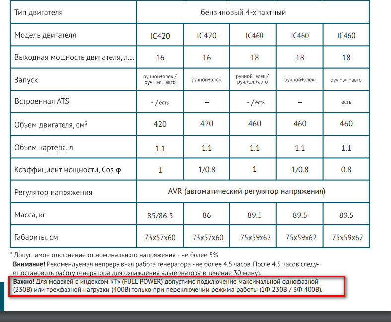

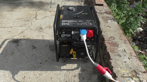

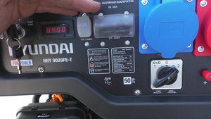

Вот тут инструкция к нему: https://kaluga.vseinstrumenti.ru/instru ... 935780.pdf
Если верить ей, то с переключателем все ок:
2019-06-08_002047.jpg (14700 просмотров) <a class='original' href='./download/file.php?id=164109&sid=7a9587b7bf7e2780eae85dc717bf205f&mode=view' target=_blank>Загрузить оригинал (125.49 КБ)</a>
2019-06-08_002119.jpg (14700 просмотров) <a class='original' href='./download/file.php?id=164110&sid=7a9587b7bf7e2780eae85dc717bf205f&mode=view' target=_blank>Загрузить оригинал (150.27 КБ)</a>
Я так понимаю, им можно выбрать на какую розетку переключить выход альтератора, либо на однофазную, и тогда заявленные 6 кВт можно снять с нее (32А, типа), либо на трехфазную.
Здесь хотя б четко указано, что в ней еще нулевой контакт есть...

я так понимаю, что переключателем можно выбирать выход генератора - либо 220 32А, либо 380 16А.
В обоих случаях можно снять всю доступную мощность генератора...
В принципе, меня это устраивает, единственно, что придется отключать 220 и подключать 380 в случае необходимости...
Но по другому, видимо, никак.
