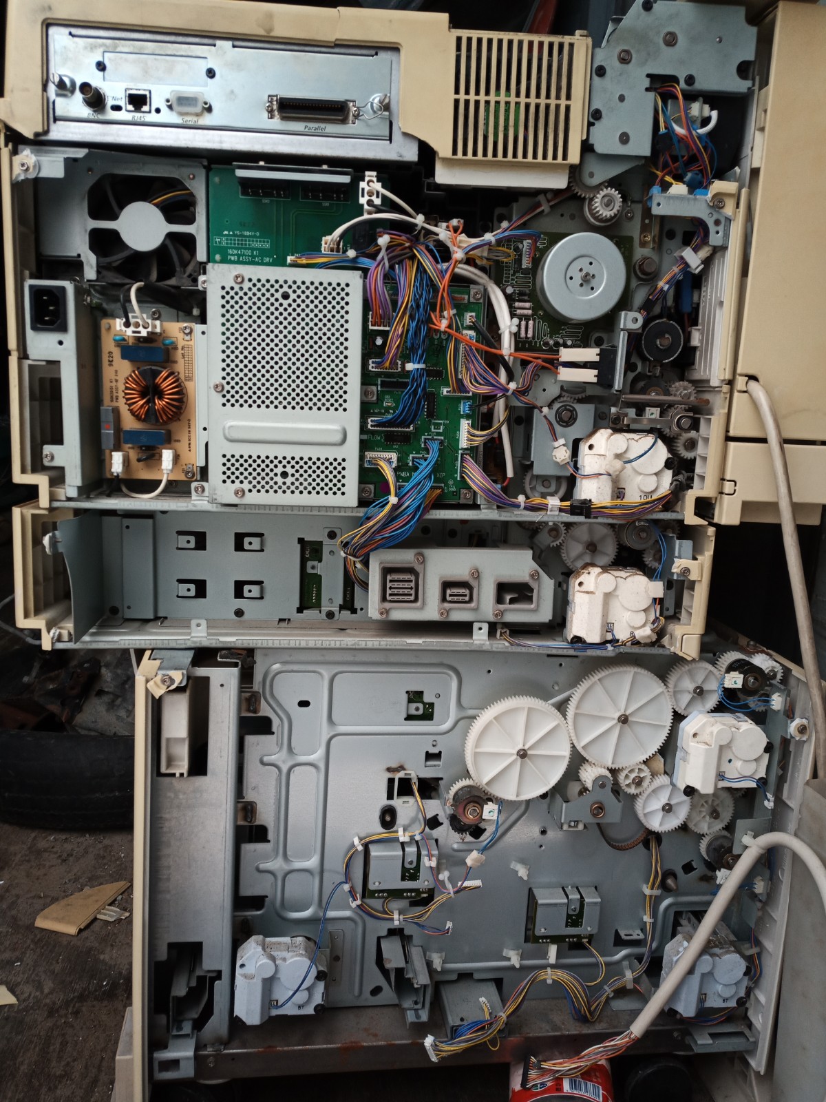

Всем привет!
Достал из принтера униполярный ШД
127K19210
SEP-57D211
3,84V 0.8A
(5 проводов из него выходит)
И драйвер на микрухе SLA7029M.
ПОМОГИТЕ РАЗОБРАТЬСЯ!
В нэте нихрена описаний не могу найти.
Меня интересует:
- этот драйвер какими сигналами питается? STEP DIR или что то другое?
- Можно ли на нём делить шаг?
- Как к Ардуине прицепиться (если STEP DIR ) ?
Есть в нэте похожие микрухи на одну букву отличаются, но этой не нахожу.
Может кто имеет опыт борьбы с этим зверем?
IMG_20191021_122416.jpg (5414 просмотров) <a class='original' href='./download/file.php?id=170827&mode=view' target=_blank>Загрузить оригинал (4.33 МБ)</a>
IMG_20191021_122432.jpg (5414 просмотров) <a class='original' href='./download/file.php?id=170828&mode=view' target=_blank>Загрузить оригинал (3.91 МБ)</a>
IMG_20191022_101337.jpg (5414 просмотров) <a class='original' href='./download/file.php?id=170829&mode=view' target=_blank>Загрузить оригинал (3.31 МБ)</a>
IMG_20191022_101421.jpg (5414 просмотров) <a class='original' href='./download/file.php?id=170830&mode=view' target=_blank>Загрузить оригинал (3.98 МБ)</a>

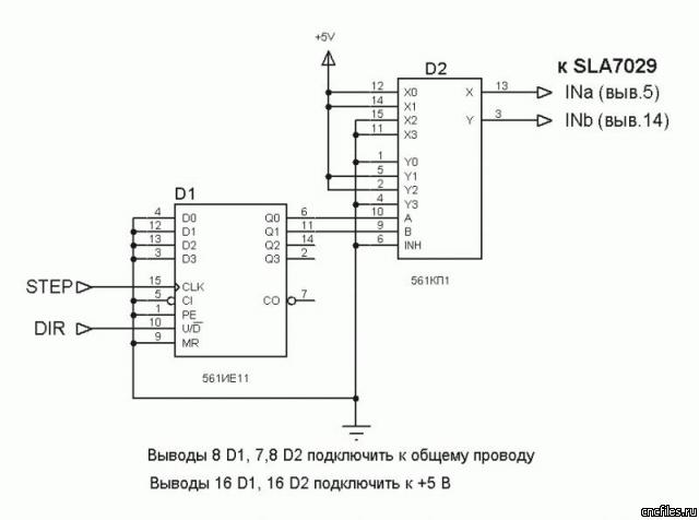

2 Цифровых входа InA InB -00-01-11-10-
2 аналоговых входа RefA RefB, подаешь на них с ЦАП или ШИМа ступенчатую синусоиду.
Ток в фазах микросхема будет стараться удерживать пропорционально напряжениею на Ref-ах
а ты хочешь использовать всю плату или только микросхему?

Для начала - стандартная схема и "таблица истинности"(зависимость выходных сигналов от входных):
70291.jpg (5341 просмотр) <a class='original' href='./download/file.php?id=170879&mode=view' target=_blank>Загрузить оригинал (188.77 КБ)</a>
Ну и пара схем навскидку:
sla7029.jpg (5341 просмотр) <a class='original' href='./download/file.php?id=170880&mode=view' target=_blank>Загрузить оригинал (25.38 КБ)</a>
sla7029_dirstep.jpg (5341 просмотр) <a class='original' href='./download/file.php?id=170881&mode=view' target=_blank>Загрузить оригинал (25.04 КБ)</a>

Модель принтера . Может схемау кого есть?
Немножко  его потрахов. (5304 просмотра) <a class='original' href='./download/file.php?id=170893&mode=view' target=_blank>Загрузить оригинал (471.39 КБ)</a>

По самой микросхеме - даташит в свободном доступе, изучайте! Ссылку вам на него дали.

Mamont писал(а):Если смотреть в общем, какие задачи ставятся перед этим одним шаговым двигателем
Крутить левый и правый одновременно привод ось X одним этим ШД.
IMG_20191024_021119.jpg (5234 просмотра) <a class='original' href='./download/file.php?id=170943&mode=view' target=_blank>Загрузить оригинал (3.53 МБ)</a>

Ах. да - H - высокий уровень, L - низкий, X - "высокого сопротивления" или вообще не подключён. Треугольники - операционные усилители ;)
