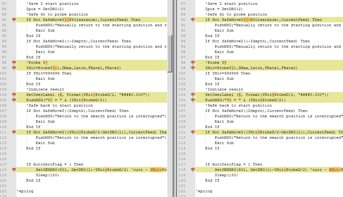

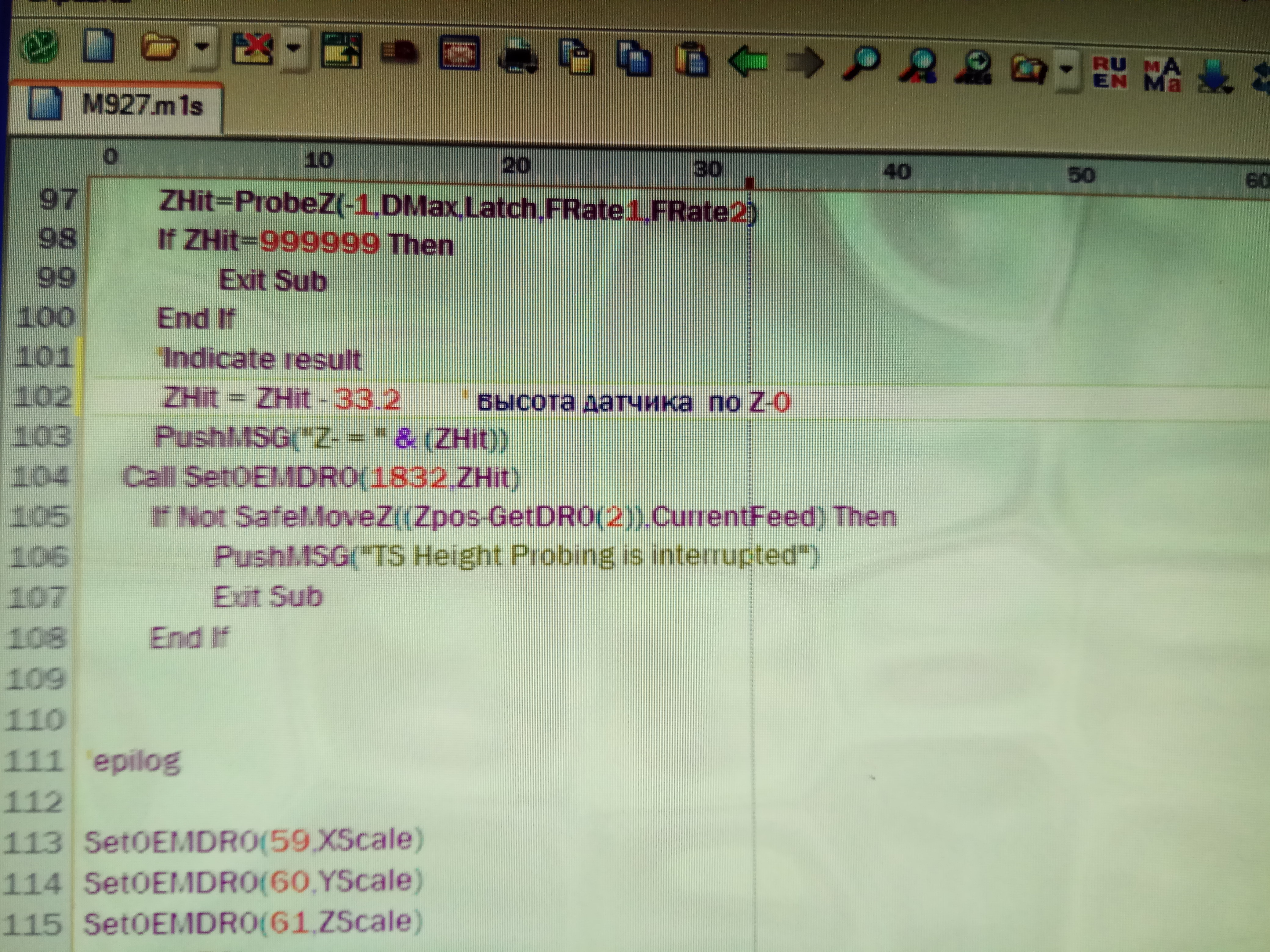

dumpdr писал(а): А если через датчик , то как его учесть при этом?
Внести правку в макро M927.m1s, в районе строки 101 вставить поправку на высоту датчика
'Indicate result
ZHit = ZHit - высота_датчика
PushMSG("Z- = " & (ZHit))
Call SetOEMDRO(1832,ZHit)

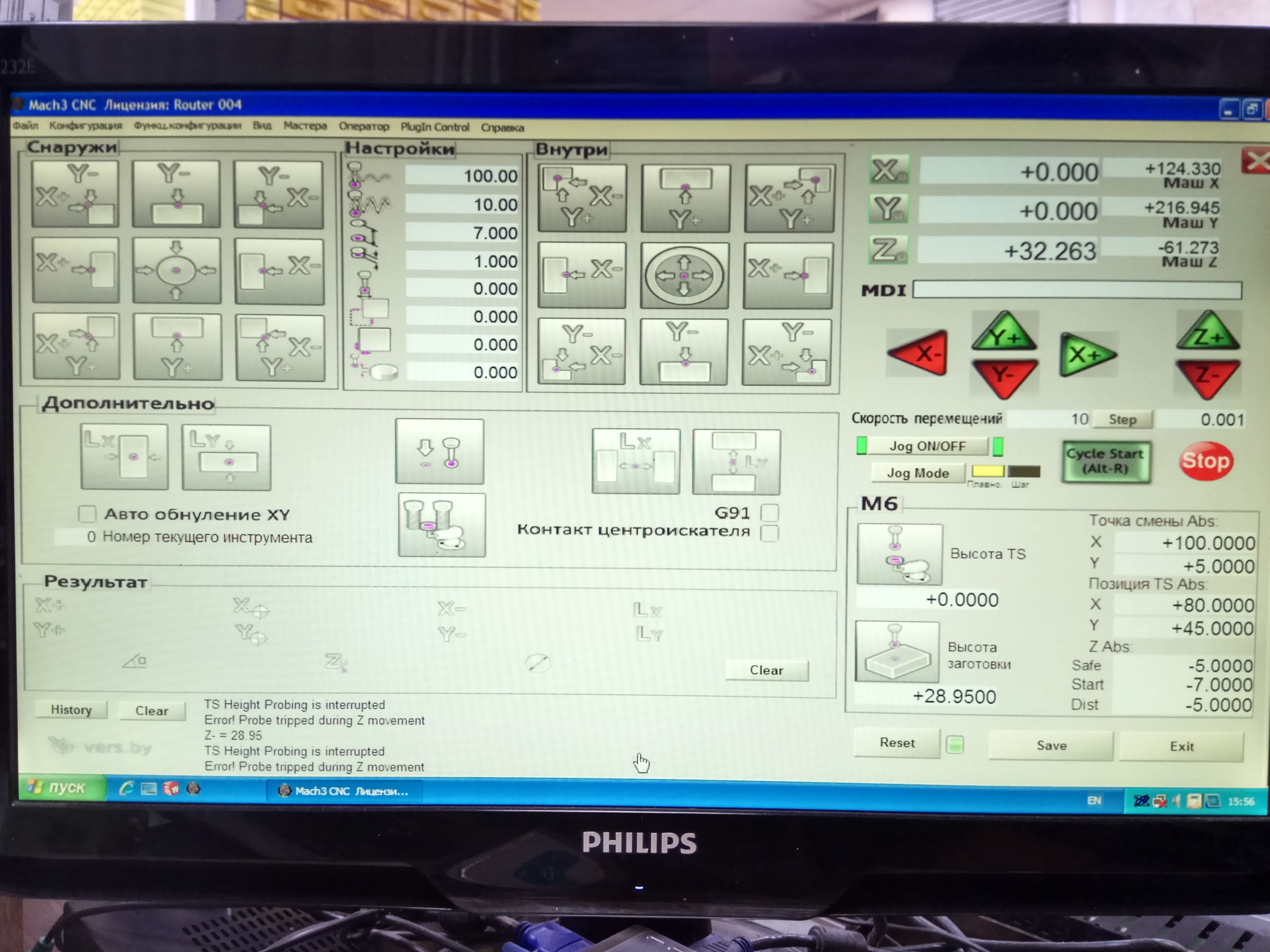

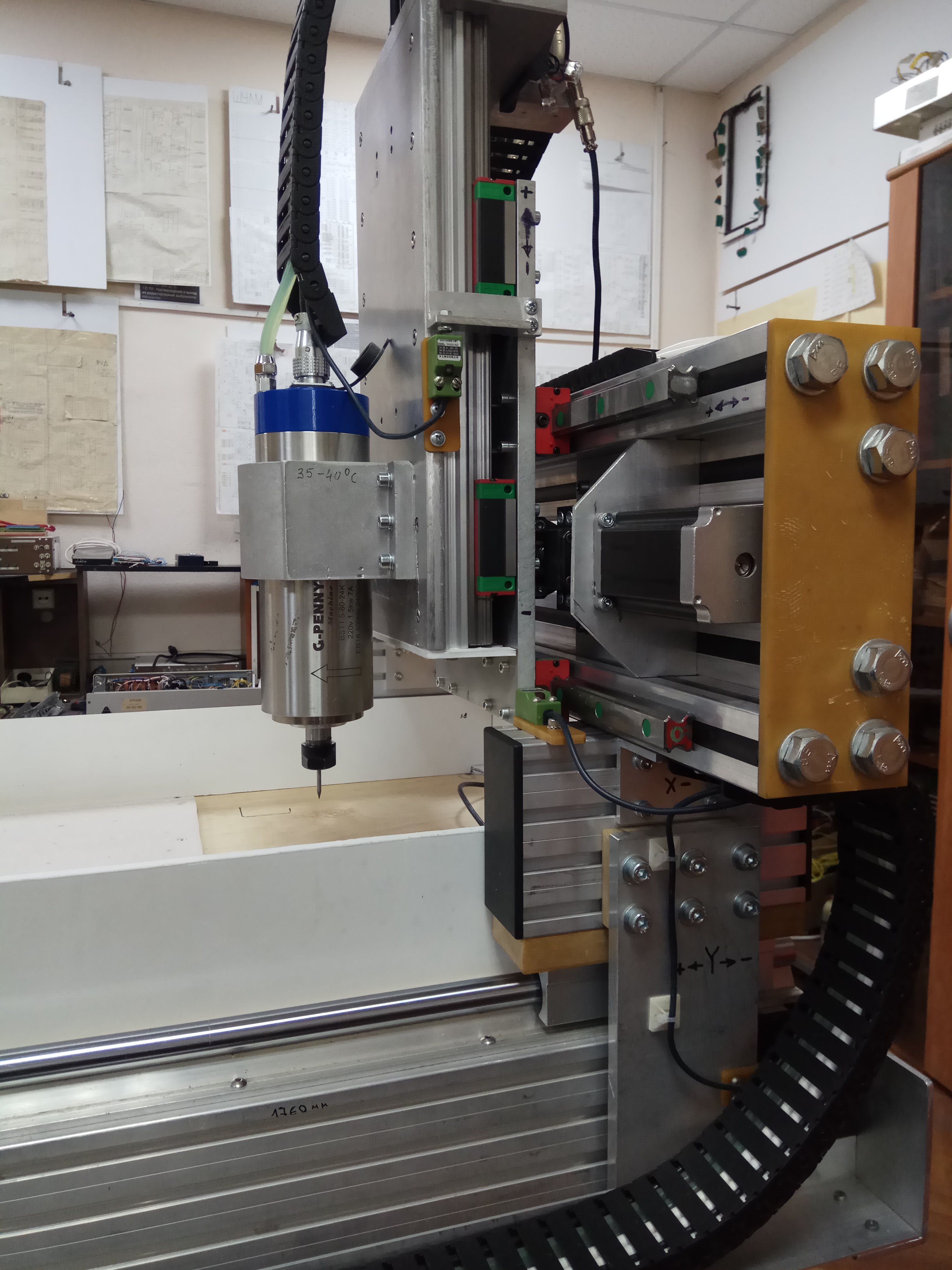

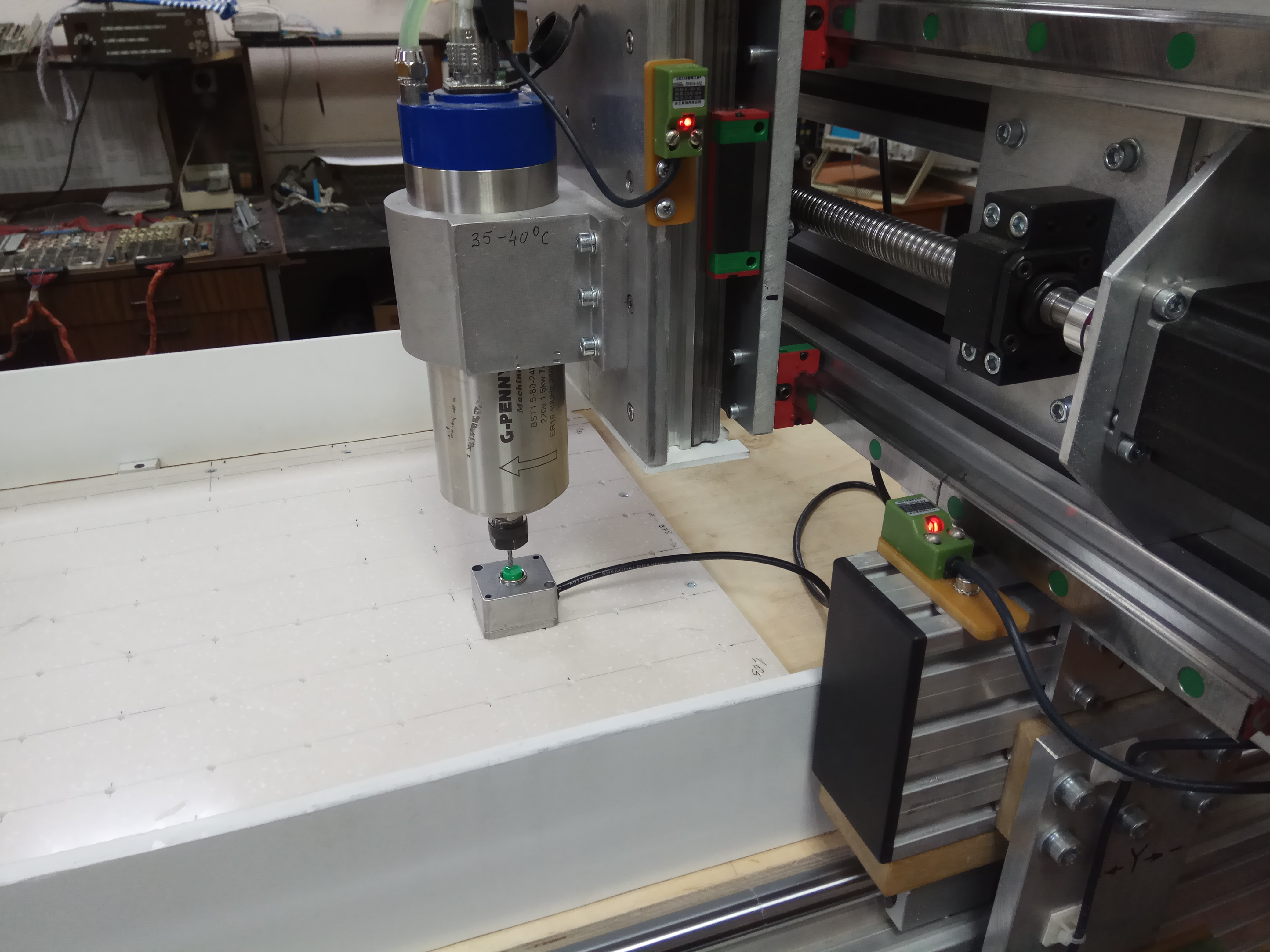

Сегодня продолжил свои испытания.
Сергей , скажите у вас все значения по Z плюсовые, а у меня машинный ноль оси Z в верхней точке. Нижняя точка Z это минус 100.
Может ли это как-то влиять?
Сегодня сделал следующее:
- пригнал станок в точку дом по всем осям
- подъехал в ручном режиме в точку XY для измерения высоты заготовки (перед этим прописал высоту датчика , как вы описали)
и выставил фрезу примерно в 5мм от датчика, прописал дистанцию поиска (7мм) и дистанцию уточнения (1мм)
-нажал кнопку измерения высоты заготовки
После первого касания выпало сообщение Z -0.0216... мм (не берем во внимание точность измерения моего самодельного датчика)
После второго измерения Z не изменилась , но выдало сообщение об ошибке как и ранее. ( датчик 100% срабатывает при этих двух нажатия!)
В чем причина не понятно?! Правильно ли я добавил строку?
Дальше попробовал после этих экспериментов (после сброса) нажать кнопку высота TS . Предварительно задал значение Safe -20 , Start -5 и Dist -5( с минусом т.к. писал у меня ноль вверху а внизу у стола -100) , а так же координаты XY где стоит датчик .Ось Z поднялась до высоты в -20 и остановилась. Дальше ни чего не происходило. Не было последующего перемещения в координаты где стоит датчик инструмента. Или в ручном режиме это не работает , а только по М06 из программы?
Надеюсь не замучил вас своими вопросами.

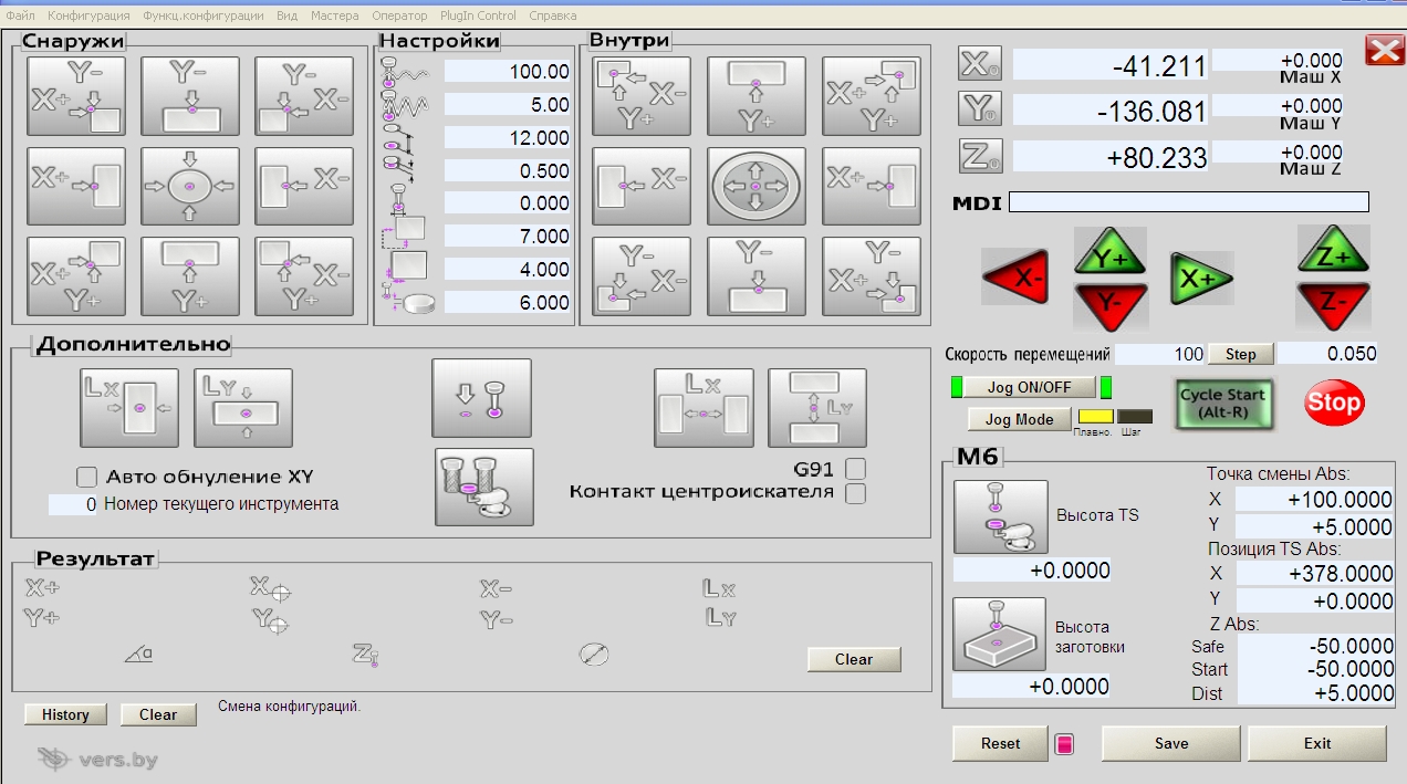

H-datchik.jpg (10990 просмотров) <a class='original' href='./download/file.php?id=170550&mode=view' target=_blank>Загрузить оригинал (2.93 МБ)</a>
verser
Сообщения: 1853
Репутация: 1282
Откуда: Тбилиси
Re: Работа с центроискателем в Mach3
Сообщение verser »
dumpdr писал(а):Сергей , скажите у вас все значения по Z плюсовые, а у меня машинный ноль оси Z в верхней точке. Нижняя точка Z это минус 100.
По задумке это не должно влиять.
dumpdr писал(а):Правильно ли я добавил строку?
Правильно, если толщина(или высота) вашего датчика 33.2мм
dumpdr писал(а):Дальше попробовал после этих экспериментов (после сброса) нажать кнопку высота TS . Предварительно задал значение Safe -20 , Start -5 и Dist -5( с минусом т.к. писал у меня ноль вверху а внизу у стола -100) , а так же координаты XY где стоит датчик .Ось Z поднялась до высоты в -20 и остановилась. Дальше ни чего не происходило. Не было последующего перемещения в координаты где стоит датчик инструмента.
Safe всегда выше или равно Start. У Вас наоборот.
Dist задумано быть всегда положительным, типа это просто расстояние, а направление для него всегда будет только вниз.
dumpdr писал(а):Или в ручном режиме это не работает , а только по М06 из программы?
По нажатии кнопки Высота TS сработает макро M926.m1s, и сформирует поле Высота TS.
При встрече g-code M6 сработают макро M6Start.m1s и M6End.m1s, и сформируют запись по Z в таблицу инструмента для текущей фрезы.

Может в самой МАСН3 что надо поменять. У меня русская версия .
Скрины прилагаю.

ошибка при измерении Высота TS (10699 просмотров) <a class='original' href='./download/file.php?id=171202&mode=view' target=_blank>Загрузить оригинал (30.35 КБ)</a>

Александр, Вам особый респект за идеально сформулированную и оформленную проблему.
Судя по логу ошибок, в процессе перемещений срабатывает датчик, что приводит к остановке. Может наводки из-за вопросов с заземлением? или от вибраций?
Подскажите, это Вы пробуете выполнить обмер тулсеттера с помощью кнопки Высота TS ?
