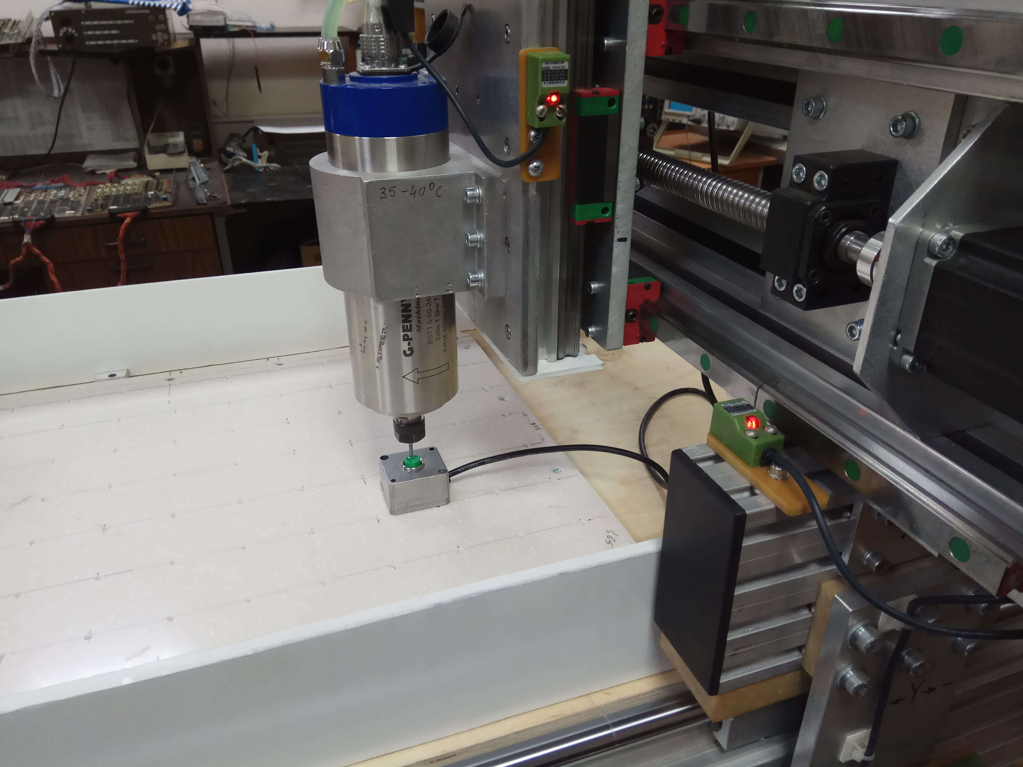

Прочитал всю тему, но так и не увидел как подключаются датчик длины инструмента и цетроискатель.
На какой канал входных пинов в матче их настраивать? У меня плата AKZ250(https://leafboy77.com/?page_id=25/) и там можно выбрать любой вход из 15 для Probe.
Но , тогда получатся что надо их оба сажать на этот один пин входной который привязан будет к Probe.
Подскажите как вы это делаете?
И хотелось бы точнее узнать , что первично делаем при ручной смене инструмента.
Можно ли в самом начале перед первым запуском пользоваться сразу фрезой (для измерения и установки нулевой коррекции на неё)
А потом после смены на другую фрезу сделать только ее обмер длины и внесение коррекции ( только как я понял не в нулевой инструмент , а скажем в первый).
На данный момент не имею ваших датчика и центроискателя , а использую для TS вот такой (https://cnc-tehnologi.ru/components/com ... G_7212.jpg) и второй датчик для измерения нуля заготовки.
Пока все это хочется запустить без команды М06 , а просто запустив ваш визард и в нём вручную произвести замеры.

dumpdr писал(а):Прочитал всю тему, но так и не увидел как подключаются датчик длины инструмента и цетроискатель.

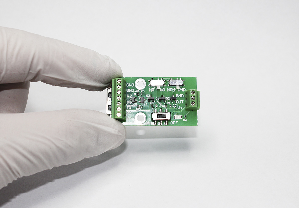

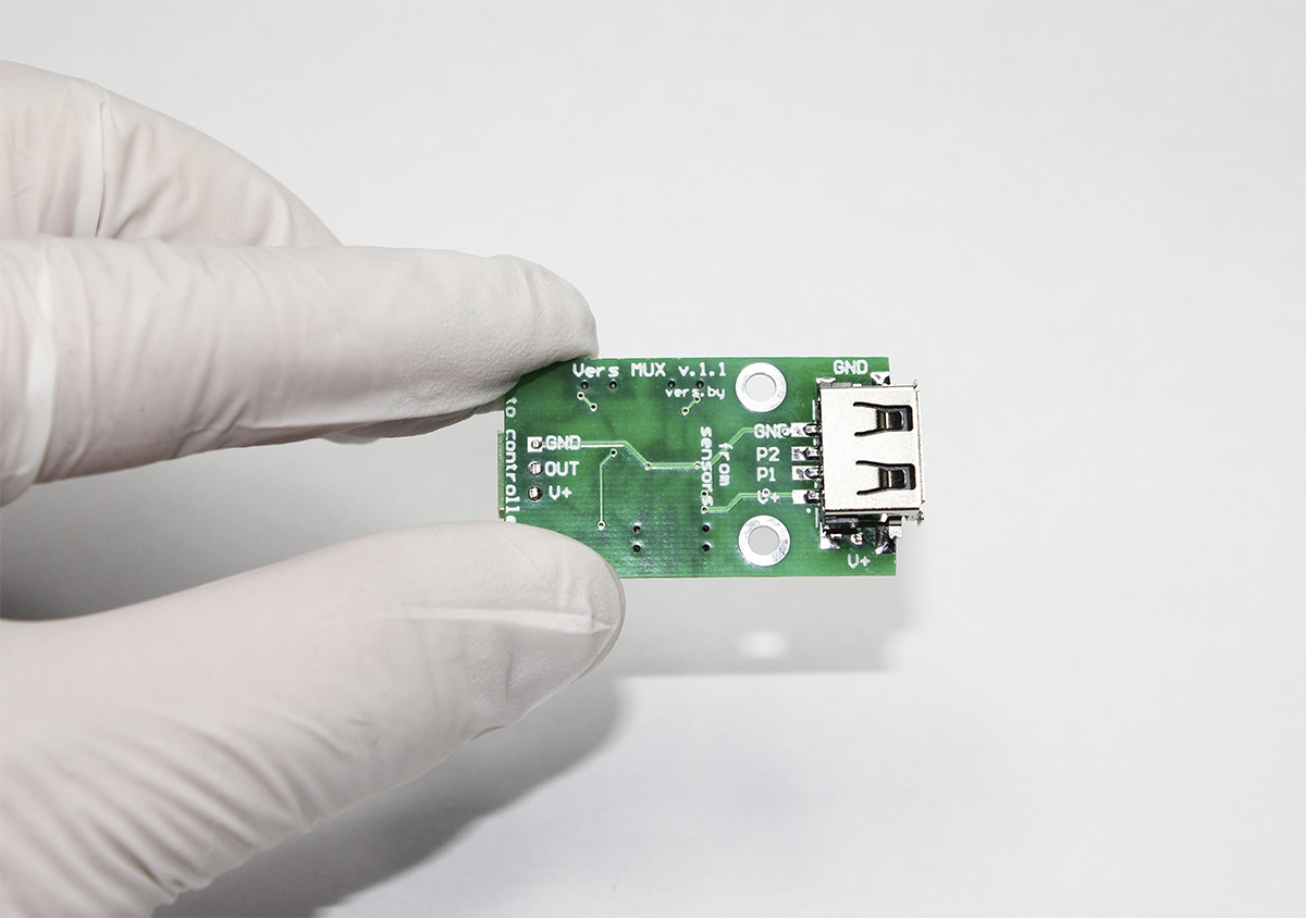

Два проводнх npn датчика на один вход в mach3 нам неизвестно как подключать. Хотя случай распространенный.
Мы решили сделать такой muxer
mux1_.jpg (11165 просмотров) <a class='original' href='./download/file.php?id=170338&mode=view' target=_blank>Загрузить оригинал (179.12 КБ)</a>
mux2_.jpg (11165 просмотров) <a class='original' href='./download/file.php?id=170339&mode=view' target=_blank>Загрузить оригинал (160.81 КБ)</a>
Он позволит удобно подключать два проводных npn датчика (в т.ч. сторонних производителей) на один вход любого контроллера, в Mach3, в LinuxCNC и т.п., +5в...+24в.
Два pnp датчика подключаются на один вход просто параллельно.

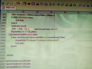

dumpdr писал(а): А если через датчик , то как его учесть при этом?
Внести правку в макро M927.m1s, в районе строки 101 вставить поправку на высоту датчика
'Indicate result
ZHit = ZHit - высота_датчика
PushMSG("Z- = " & (ZHit))
Call SetOEMDRO(1832,ZHit)

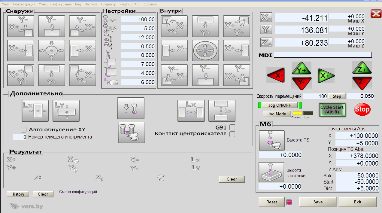

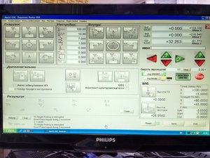

Сегодня продолжил свои испытания.
Сергей , скажите у вас все значения по Z плюсовые, а у меня машинный ноль оси Z в верхней точке. Нижняя точка Z это минус 100.
Может ли это как-то влиять?
Сегодня сделал следующее:
- пригнал станок в точку дом по всем осям
- подъехал в ручном режиме в точку XY для измерения высоты заготовки (перед этим прописал высоту датчика , как вы описали)
и выставил фрезу примерно в 5мм от датчика, прописал дистанцию поиска (7мм) и дистанцию уточнения (1мм)
-нажал кнопку измерения высоты заготовки
После первого касания выпало сообщение Z -0.0216... мм (не берем во внимание точность измерения моего самодельного датчика)
После второго измерения Z не изменилась , но выдало сообщение об ошибке как и ранее. ( датчик 100% срабатывает при этих двух нажатия!)
В чем причина не понятно?! Правильно ли я добавил строку?
Дальше попробовал после этих экспериментов (после сброса) нажать кнопку высота TS . Предварительно задал значение Safe -20 , Start -5 и Dist -5( с минусом т.к. писал у меня ноль вверху а внизу у стола -100) , а так же координаты XY где стоит датчик .Ось Z поднялась до высоты в -20 и остановилась. Дальше ни чего не происходило. Не было последующего перемещения в координаты где стоит датчик инструмента. Или в ручном режиме это не работает , а только по М06 из программы?
Надеюсь не замучил вас своими вопросами.
H-datchik.jpg (11003 просмотра) <a class='original' href='./download/file.php?id=170550&mode=view' target=_blank>Загрузить оригинал (2.93 МБ)</a>
verser
Сообщения: 1853
Репутация: 1282
Откуда: Тбилиси
Re: Работа с центроискателем в Mach3
Сообщение verser »
dumpdr писал(а):Сергей , скажите у вас все значения по Z плюсовые, а у меня машинный ноль оси Z в верхней точке. Нижняя точка Z это минус 100.
По задумке это не должно влиять.
dumpdr писал(а):Правильно ли я добавил строку?
Правильно, если толщина(или высота) вашего датчика 33.2мм
dumpdr писал(а):Дальше попробовал после этих экспериментов (после сброса) нажать кнопку высота TS . Предварительно задал значение Safe -20 , Start -5 и Dist -5( с минусом т.к. писал у меня ноль вверху а внизу у стола -100) , а так же координаты XY где стоит датчик .Ось Z поднялась до высоты в -20 и остановилась. Дальше ни чего не происходило. Не было последующего перемещения в координаты где стоит датчик инструмента.
Safe всегда выше или равно Start. У Вас наоборот.
Dist задумано быть всегда положительным, типа это просто расстояние, а направление для него всегда будет только вниз.
dumpdr писал(а):Или в ручном режиме это не работает , а только по М06 из программы?
По нажатии кнопки Высота TS сработает макро M926.m1s, и сформирует поле Высота TS.
При встрече g-code M6 сработают макро M6Start.m1s и M6End.m1s, и сформируют запись по Z в таблицу инструмента для текущей фрезы.

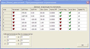

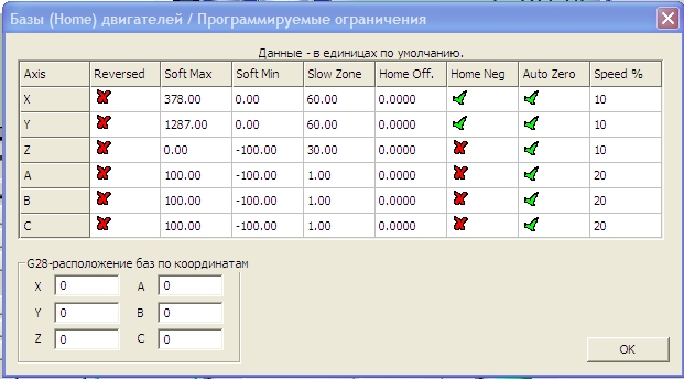

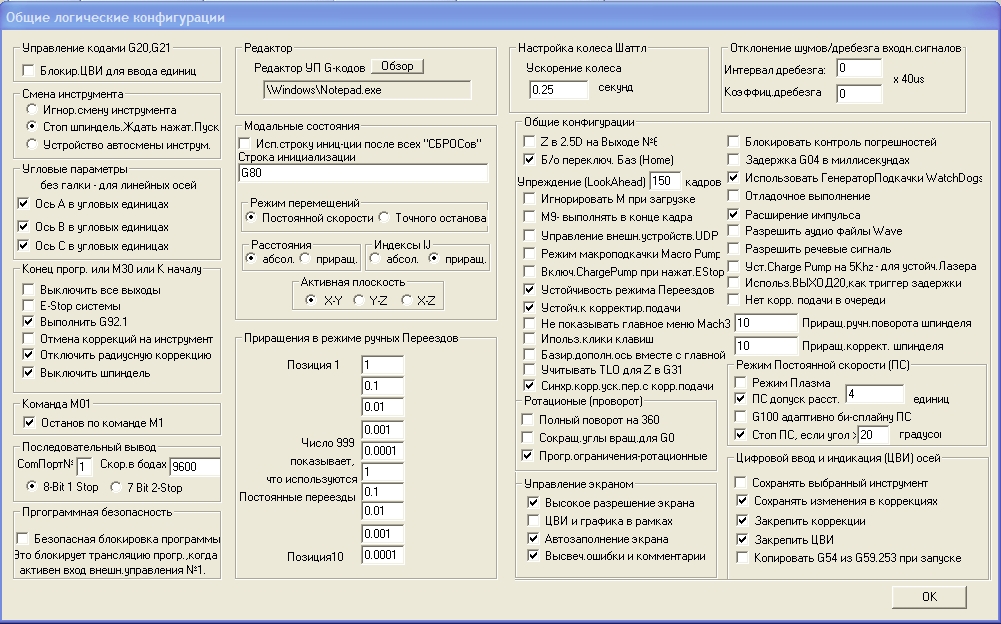

Может в самой МАСН3 что надо поменять. У меня русская версия .
Скрины прилагаю.
настройка программы ММАСН3 (10712 просмотров) <a class='original' href='./download/file.php?id=171198&mode=view' target=_blank>Загрузить оригинал (469.27 КБ)</a>
Софт лимиты (10712 просмотров) <a class='original' href='./download/file.php?id=171199&mode=view' target=_blank>Загрузить оригинал (132.36 КБ)</a>
Софт лимиты
Настройки визард (10712 просмотров) <a class='original' href='./download/file.php?id=171200&mode=view' target=_blank>Загрузить оригинал (429 КБ)</a>
Настройки визард
Положение HOME на моем станке (10712 просмотров) <a class='original' href='./download/file.php?id=171201&mode=view' target=_blank>Загрузить оригинал (1.55 МБ)</a>
ошибка при измерении Высота TS (10712 просмотров) <a class='original' href='./download/file.php?id=171202&mode=view' target=_blank>Загрузить оригинал (30.35 КБ)</a>

Александр, Вам особый респект за идеально сформулированную и оформленную проблему.
Судя по логу ошибок, в процессе перемещений срабатывает датчик, что приводит к остановке. Может наводки из-за вопросов с заземлением? или от вибраций?
Подскажите, это Вы пробуете выполнить обмер тулсеттера с помощью кнопки Высота TS ?
