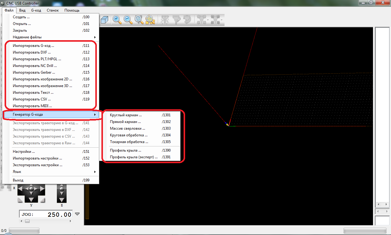

NC studio не юзал, не скажу, а сравнивая с Мачем - на порядок проще и интуитивно понятнее. К тому же Мач - это тупо управлялка станком по готовому коду, planet cnc - не только управлялка, программа умеет генерировать код сама, а также создавать его из исходных моделей и файлов.
cnc.png (4276 просмотров) <a class='original' href='./download/file.php?id=169744&mode=view' target=_blank>Загрузить оригинал (112.45 КБ)</a>
