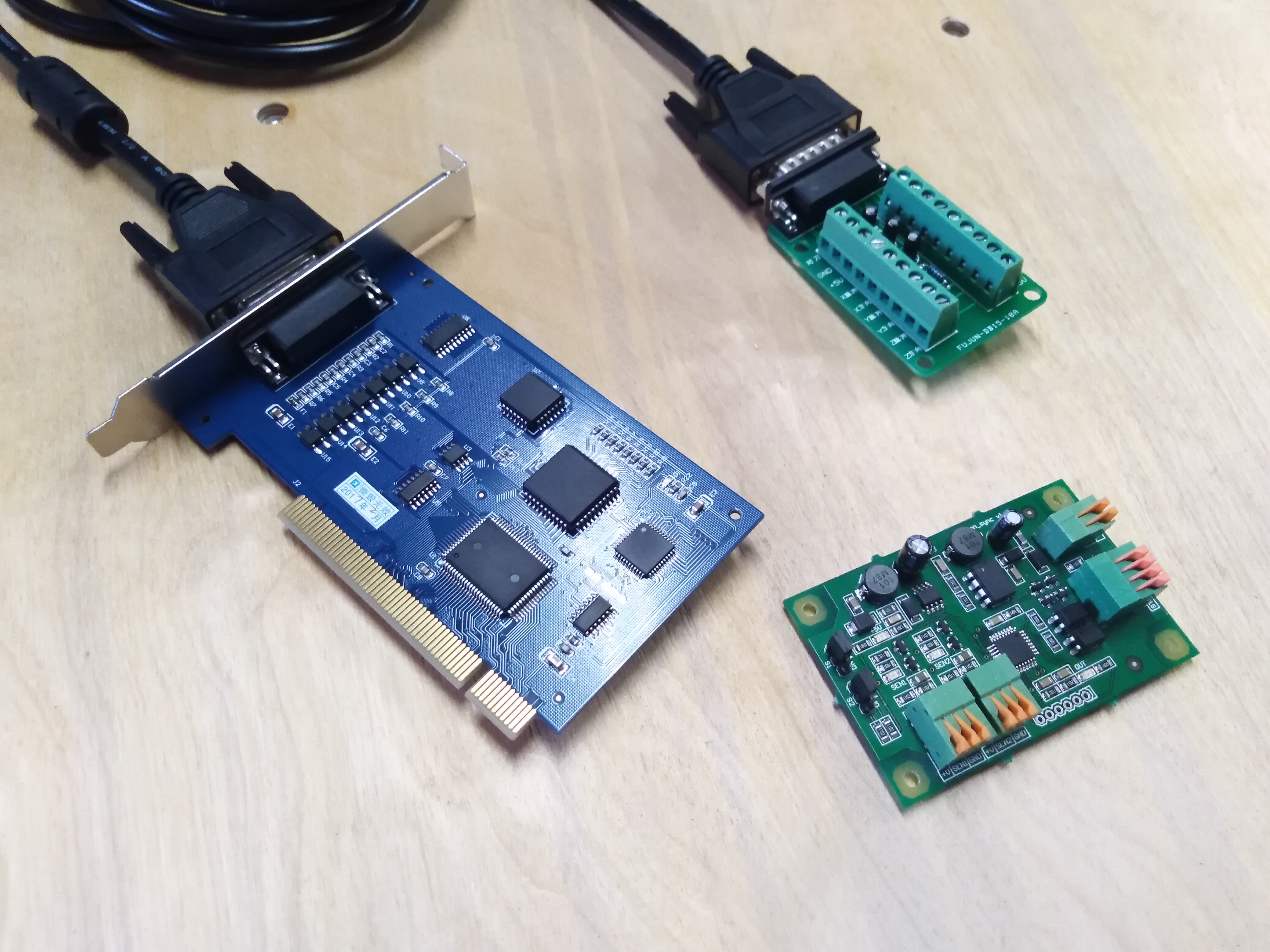

Ещё один крупноформатник скоро сойдёт со стапелей. Прошу не обращать внимание на бардак :) Это неотъемлемая часть процесса
IMG_20190802_164925.jpg (6254 просмотра) <a class='original' href='./download/file.php?id=167139&sid=af6354480e7874de29290e225ff66ba7&mode=view' target=_blank>Загрузить оригинал (3.01 МБ)</a>
На данный станок решился поставить NCstudio с модулем выравнивания портала. Хочу оценить скорость и надёжность. NC брал в Даркстоне. В Новосиб посылка пришла примерно менее чем за неделю.

CNC-Logic писал(а):На данный станок решился поставить NCstudio с модулем выравнивания портала
И как успехи с модулем.
CNC-Logic
Сообщения: 1540
Репутация: 815
Откуда: г.Новосибирск
Re: Крупноформатные ЧПУ станки CNC-Logic
Сообщение CNC-Logic »
NikolayUa24 писал(а):И как успехи с модулем.
Все прекрасно. Скорость по X-Y поднялась до 17м/мин. Видео тест пока такой https://www.youtube.com/watch?v=W6uNM7b ... e=youtu.be. Чуть пожже будет ещё видео с фрезеровкой букового панно.
НЦшка показала себя на высоте: сбоев вообще не было не разу. Большие объёмы файлов грузит отлично и ничего не виснет
