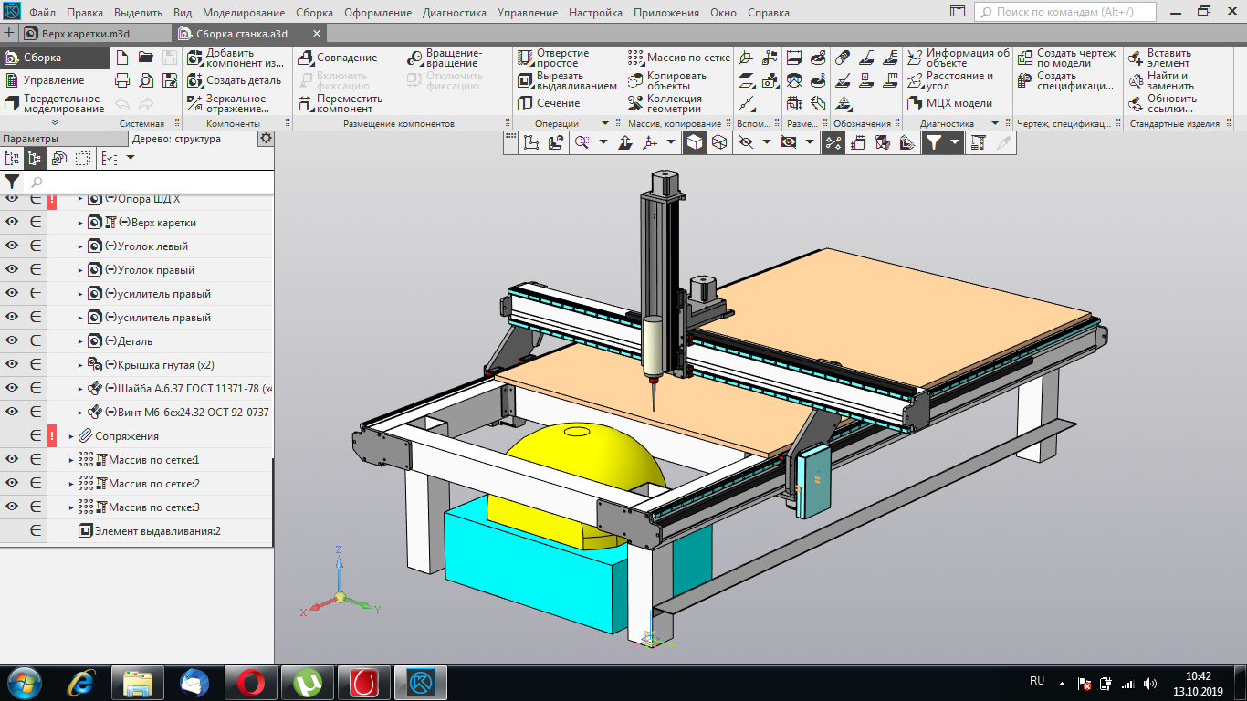

Готовится к выходу "Комби - крупноформатник" с размером поля 2.6*1.3м. Ход по Z 350мм
Отличительной особенностью данного станка является "провал" в начале рабочего стола. Он нужен для фрезеровки высоких деталей. Провал позволяет не делать высоких боковин портала, что должно положительно сказаться на жесткости. Также для жесткости, ось Z выполнена по схеме "обратка". Плита крепления шпинделя из аркообразного профиля.

Re: Крупноформатные ЧПУ станки CNC-Logic
А портальная балка на пол метра в сторону - для чего?
Лодочник
Сообщения: 2031
Репутация: 1835
Откуда: г.Королев
Сообщение Лодочник »
sima8520 писал(а):А портальная балка на пол метра в сторону - для чего?
Для "толстой" поворотки, вероятно.

Можно для толстой поворотки, можно делать вырез для дверного замка, как пример.
