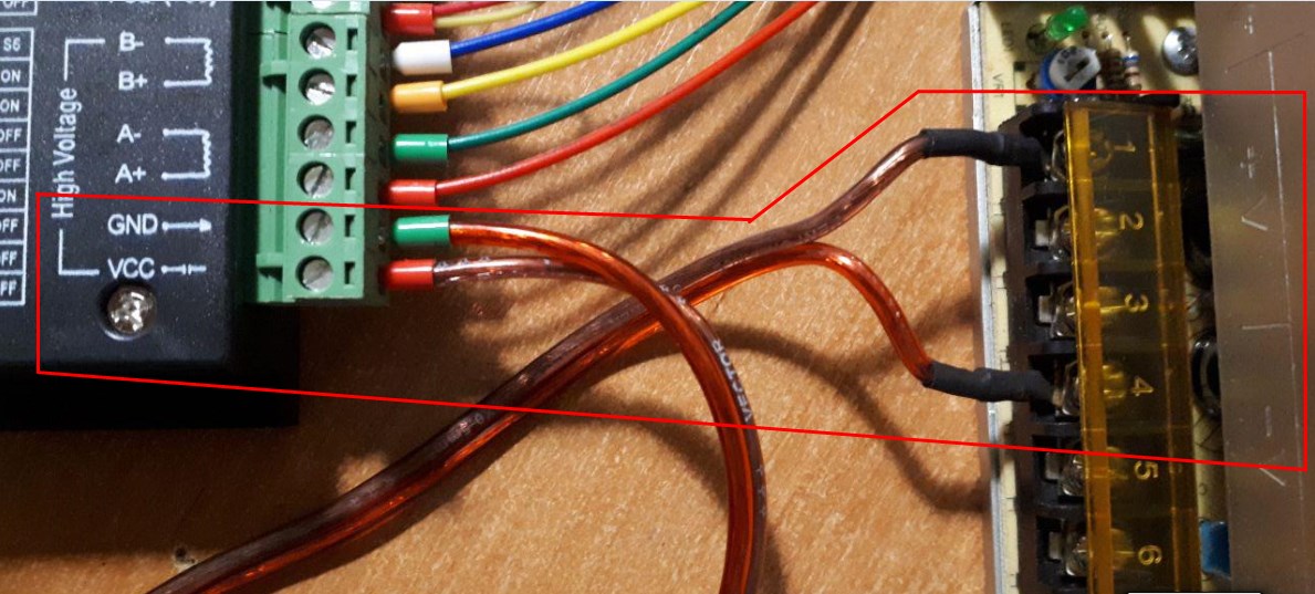

Соответствие обмоток двигателя проверяли?
Красный -зеленый,
Жёлтый -синий
niles
Сообщения: 4
Зарегистрирован: 12 окт 2019, 17:53
Настоящее имя: Наиль Загидулин
Re: USB Motion Card STB4100
Сообщение niles »
Provodnik писал(а):Соответствие обмоток двигателя проверяли?
Красный -зеленый,
Жёлтый -синий
Да.
Если соединить красный и зеленый ( или желтый+синий ) - вал двигателя не крутится рукой.
Сообщение Provodnik »
Должно работать.
Как ни странно, у меня у драйвера питание "+" с "- "наоботор. "-" внизу как по вашему фото.
Может драйвера разные?
niles
Сообщения: 4
Сообщение niles »
Provodnik писал(а):Должно работать.
А у Вас здесь у драйвера питание "+" с "-" наоботор?
Screenshot_1 (1).jpg (5078 просмотров) <a class='original' href='./download/file.php?id=170382&mode=view' target=_blank>Загрузить оригинал (155.83 КБ)</a>
Я подключил
GND к минусу
VCC к плюсу
Пробовал другой драйвер - тоже не работает.
Если Вы говорите, что все провода верно подключены, пройдусь еще раз по настройках Масh3. Поищу там.
Вот именно. Нижний контакт у меня - минус.
Но у меня ничего не написано там.
Я искал в Интернете , где плюс, где минус.
Ни к чему не призываю, но китайцы легко ошибиться могут в маркировке
Последний раз редактировалось Provodnik 14 окт 2019, 00:08, всего редактировалось 1 раз.
Сообщение ignatov-alex »
Так стоит ли с двигателя начинать?! Я бы, для начала отключил двигатель и 24 вольта. Если в этой ситуации ошибка пропадет, тогда уже можно драйвер открыть и взглянуть на схему, где там на самом деле минус станет сразу ясно.

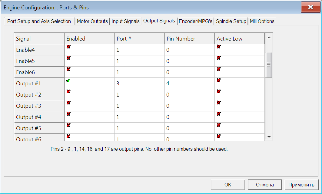

Всем добра, изза появления кояков в работе nk105 g2 пришлось перейти на работу с USB Motion Card STB4100 и ноутом Win7 64bit. Работает хорошо но есть пару нюансов. По поводу выхода DAC для регулировки шпинделем: в pulley selection max скорость 10000, при изменение оборотов в маче напряжение на выходах DAC-COM изменяется не линейно. При заданных 1000об на выходе 4 вольта, при 3000об максимальные 8,7 вольт, при повышении оборотов напряжение на выходе уже и так максимальное :thinking: Кривая зависимости задается в motor tuning ? Еще заметил если для шпинделя в motor outputs задать например выход 1, то при изменении оборотом напряжение на выходе O1 отностиельно +24 Вольт меняется линейно от 0 до 24Вольт а вот с DAC-COM линейной зависимости нет. Подскажите где её искать???
1.png (4179 просмотров) <a class='original' href='./download/file.php?id=173074&mode=view' target=_blank>Загрузить оригинал (27.98 КБ)</a>
2.png (4179 просмотров) <a class='original' href='./download/file.php?id=173075&mode=view' target=_blank>Загрузить оригинал (48.06 КБ)</a>
3.png (4179 просмотров) <a class='original' href='./download/file.php?id=173076&mode=view' target=_blank>Загрузить оригинал (28.99 КБ)</a>
