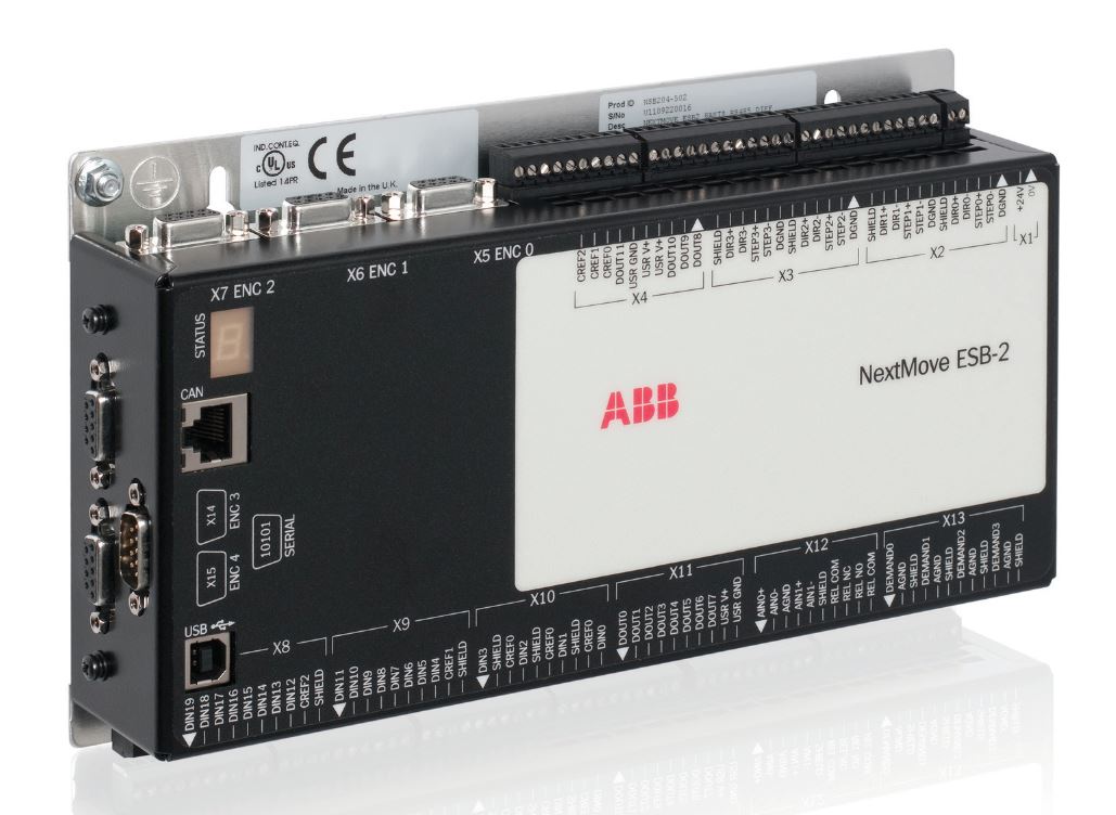

Итак, попался мне в руки контроллер Baldor NextMove ESB-2, подскажите стоит ли заморачиваться с построением системы управления портальным фрезером (3 на 1,5 метра) на этом контроллере или выбрать за основу что-нибудь другое? В качестве софта планирую приобретать MACH_4
Камрады, буду рад любой информации! Спасибо!

Привет, а сам-то как думаешь, раз все молчат. Я бы выбрал чего попроще, бегло глянул мануал, думаю - как ты его с мачем собрался дружить??? может конечно совсем бегло, но он под определенный софт, напоминает промышленные контроллеры под винду, там заморочек много ИМХО. Вводных мало: станок уже есть, или только планируется? Я бы его попробовал продать (не факт, что купят, но тут уже от цены и кому он нужен), а под мач можно вон и чего попроще/сложнее (каков бюджет), можно в сторону степмастера глянуть - хороший вариант (но лпт, многие критикуют, хотя один из самых дешевых вариантов, сигналы хоть с разъема снимай, без переходников), есть всякие юсб и езернет (или как он там). В общем, бюджет и пожелания))) все упрется в них. Удачи!!!

В том-то и дело, что станок с контроллером уже есть в наличии)) Поэтому хочется обойтись имеющимися ресурсами. Если уж совсем никак не подходят под это дело, тогда конечно - буду избавляться и строить систему на других компонентах.
Продавать контроллер имеет смыл только через Ебэй, т.к. там на эти контроллеры цены конские (за Б/У примерно 1500 USD), но это чуть позже, после полного прояснения ситуации.
МАЧ_4 не панацея, про него думал, когда мне сказали, что этот контроллер не поддерживает G-код, но сейчас в мануале вычитал:
MINT-NC provides a PC-based environment that will import information in industry-standard CAD formats including G-code, HPGL and DXF, and generate the required real-time motion commands
Так что судя по всему есть вероятность подцепить на этот контроллер шаговики (или сервы) все оси да еще и сгнерить УП из CAD`а. Вот это все и хотелось бы поженить и наладить.

Topman писал(а):мне сказали, что этот контроллер не поддерживает G-код, но сейчас в мануале вычитал:MINT-NC provides a PC-based environment that will import information in industry-standard CAD formats including G-code, HPGL and DXF, and generate the required real-time motion commands
Лицензия на MINT-NC стоит примерно 3 килобакса.

Не совсем понятно, обычно такие контроллеры стоят в шкафах с компьютером, естественно, ПО в комплекте, да, оно иногда не очень удобное, но обычно вполне работоспособное. Ты бы написал где это все находится, глядишь и найдутся желающие. Если всё это уже в сборе, тогда есть смысл оставить, но наличие ПО думаю сыграет решающую роль. Ну и фото станка и приводов тоже бы не помешало, для полного представления картины

Станок не комплектный, без электрики, под восстановление взял. Он долго стоял без работы, на направляющих и ШВП коррозия появилась, соответственно всю механику буду менять на новую, а электрика для меня вообще темный лес.
Вот и думаю, то ли устраивать танцы с бубном с существующим контроллером, то ли слить его и купить новый контролер с драйверами и движками.
Для изготовления моделей для станка планирую использовать INVENTOR, Vectric Aspire, ArtCam ну и под вопросом еще Fusion. Соответственно хотелось бы обойтись без танцев с бубном на этапе CAD - станок.
