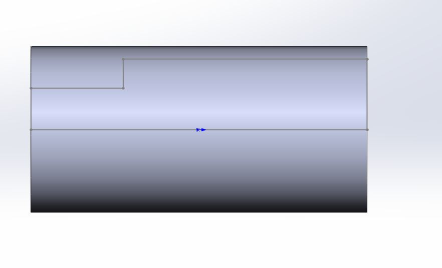

Вот такое сечение хочу сделать.
Только здесь Зет вдоль оси, а у меня Х
Наверное из за этого не выходит.
Мля, как всё сложно с этой 4 осью :hehehe:

nik1 писал(а): Вот такое сечение хочу сделать.
Или я тебя не понял... или тебе не нужна подсказка.
Re: SolidWorks
Дело вот в чём, если задать токарную обработку, то в ней так задать геометрию не вопрос.
А если задаю фрезерную , то не могу ;)
Продолжаю ..читать.. , вроде начинает получаться токарная обработка :)
Хочу попробовать как Алексс, на фрезере делать токарку.

вспомогательная плоскость -> эскиз --> траектория вдоль линии эскиза.
Re: SolidWorks
Я не понимаю к сожелению , если можно -то поподробнее.

У меня нет под рукой Солидкама, потому по памяти только и могу подсказать, в солидворксе определяешь вспомогательную плоскость (как хочешь, хоть вдоль оси, хоть вообще произвольную), на ней рисуешь плоский эскиз будущей траектории, переходишь в CAM, и траекторию создаешь по этому эскизу.
Конечно можно и с трехмерным эскизом работать - тогда вспомогательная плоскость может быть и не нужна.

nik1 писал(а):Я не понимаю к сожелению , если можно -то поподробнее.
для этого нужна модель которую ждем уже несколько дней.
создаешь плоскость как тебе нужно под каким углом/растоянием. Она рассечет твою модель

Сохраняешь ее.
Выбираешь ее и на ней чертишь эскиз как тебе нужно. Именно так делал в SolidWorks #26

Щас попробую, я типа так делал , но только не сохранял.
Re: SolidWorks
Да, так получается, но мне кажется это не совсем то.
Мне думается , что в том варианте должно получиться примерно так, как задается геометрия
в токарной обработке.
Но не настаиваю, могу ошибаться :)
