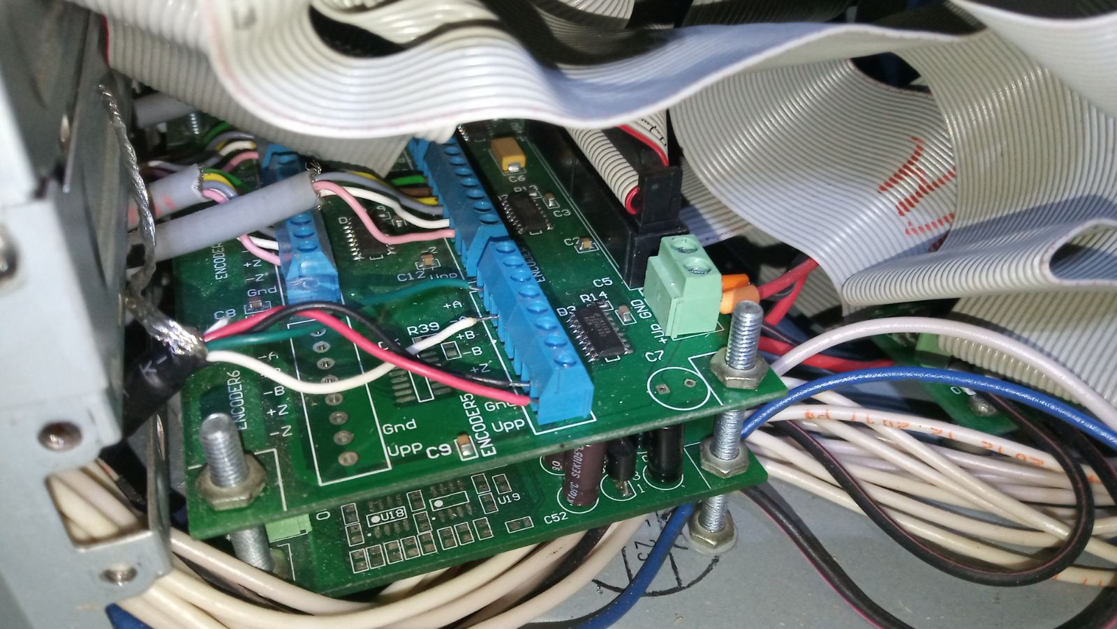

Второй день мучаюсь. Не видит to_pci энкодера. Меняю hal на ecoder3 (мотор оси X) - работает. Подключаю этот на encoder4 - не работает. Энкодер рабочий потому что Ардуина видит импульсы.

Nikomas писал(а):Второй день мучаюсь. Не видит to_pci энкодера. Меняю hal на ecoder3 (мотор оси X) - работает. Подключаю этот на encoder4 - не работает. Энкодер рабочий потому что Ардуина видит импульсы.
Ничего не понятно. Опиши детально что куда и как.

Сообщение ex71 »
На фото энкодер5 подключен. Про него вопрос то?
У меня не работало когда импульсы были не правильной формы. С энкодера они идут квадратными, а если смотреть на контактах платы - получаются дифференциальные (лесенкой).
Опять же не работало когда сигналы были попутаны. Но по фотке на 5 разъеме вроде не перепутаешь ) Я путал А- подавая на В+ - координаты дергались на +/-0.001

mmv писал(а):Ничего не понятно. Опиши детально что куда и как.
Китайский энкодер на 600 линий. Выходы
- A (зел.) подкл. к А+
- B (бел.) подкл. к В+
- Vcс (красн.) подкл. к Upp
- Gnd (черн.) подкл. к Gnd
Энкодер проверен на тестовом скетче на основе Ардуинки. Все работает импульсы считает. Китайцы провода не перепутали. Подключаю к разъемам ENCODER5. На разъем платы Upp завел 5В для питания энкодера. Конфиг взял тестовый с первой страницы. Для проверки конфига подставляю to_pci.1.feedback.encoder3 (мотор с оси Х с энкодером). Вращаю вал - циферки бегают. Значит hal рабочий. Прописываю to_pci.1.feedback.encoder4 (физический 5ый разъем). Тишина.
Завтра еще попробую подключить к физическому ENCODER4 (на нем рабочий мотор оси Х) чтобы исключить неработоспособность самого порта.
ex71 писал(а):У меня не работало когда импульсы были не правильной формы.
И как вы это вылечили?

Nikomas писал(а):Китайский энкодер на 600 линий. Выходы
По поводу подключения не дифф. енкодеров написано 847 посте на 43 странице.

Сообщение ex71 »
Nikomas писал(а):И как вы это вылечили?
ну .... я пытался сделать опторазвязку, так как мои промышленные датчики питаются от +15В, и дают на выходе импульсы в 12В. А плата энкодеров понимает +5 только. В итоге на вход платы подавались импульсы в 5В. И ничего не работало.
Потом мне Максим сообщил, что мой путь неверен и надо сделать проще. После чего все заработало. Вот тогда при помощи осциллографа я увидел диф. сигнал, на клеммах платы.
Nikomas писал(а):Энкодер проверен на тестовом скетче на основе Ардуинки. Все работает импульсы считает.
Проблема в том, что дифференциальный сигнал это не просто импульсы.
Я сейчас не помню, но кажется GND из разъема +Up не соединен с общей шиной массы, тогда в вашем случае сигналы не понятны контроллеру.

ex71 писал(а):Я сейчас не помню, но кажется GND из разъема +Up не соединен с общей шиной массы, тогда в вашем случае сигналы не понятны контроллеру.
У меня все платы запитаны от ИП компьютера. 5В для +Upp платы энкодеров взял оттуда же.
