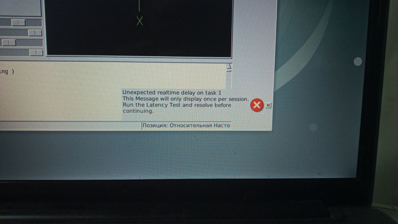

Есть в теме пользователи Ethernet плат с ноутбуками? Как у вас с риалтаймом?

Это не влияет. У меня десктоп на 2 ядрах, 4 гигах памяти. Если грузануть с флешки - джиттер около 10к, если с харда - 30к.
Есть комп, который с флешки показывает 6к, а с харда 6000к. С флешки я не работал, так как там нет конфигурации системы. А с харда на обоих компах одинаково.

ex71 писал(а):Это не влияет.
Влияет. У меня даже десктоп по Ethenet не завелась. Плата вываливалась в ошибку. mmv рассказал что значит это железо не подходит.

Re: Настраиваем контроллер to_pci.
Сообщение mmv »
Ну железо, не железо, а запрс-о ветер не укладывается в заданые рамки.
Сообщение ex71 »
у меня завелось. но я не работал с задержкой в 6 секунд ) Но в целом там проц ужасно слабый, так что отработать программу с Харда он не смог - тупит анимация в окне, думаю что и работа самого станка будет такой же корявой.
