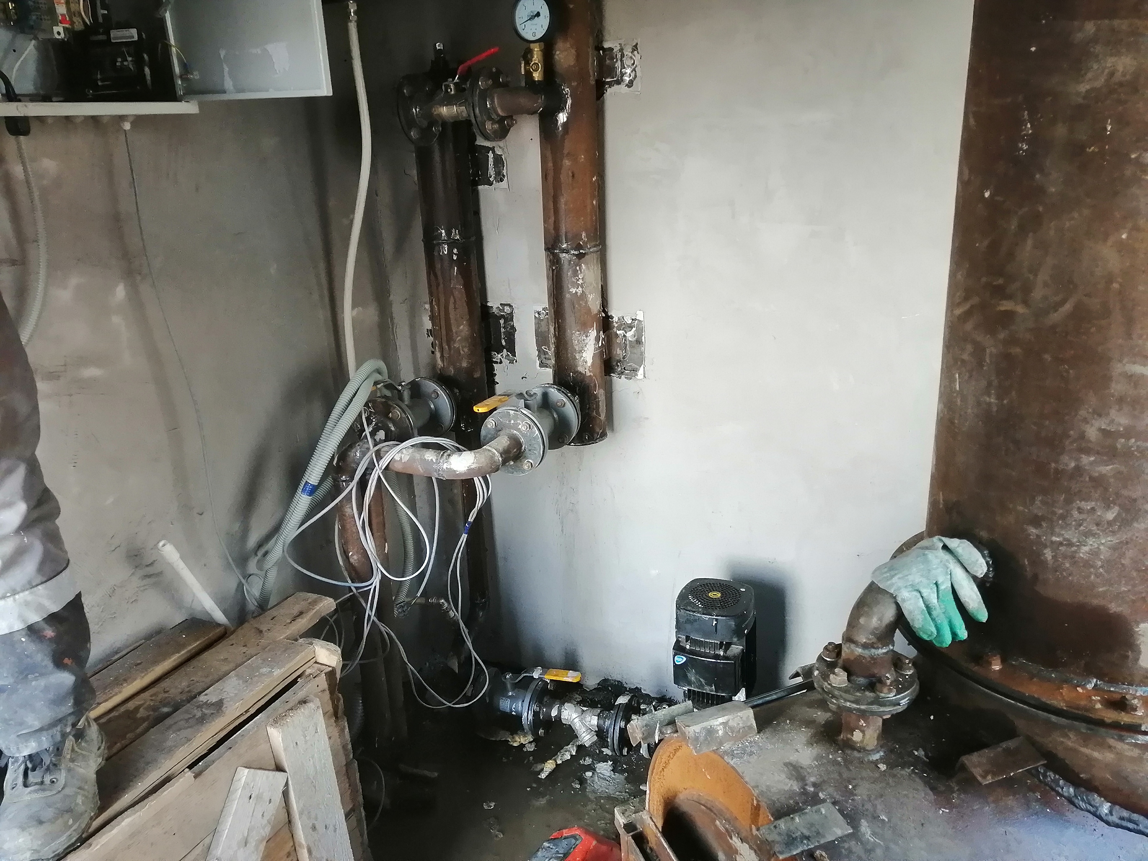

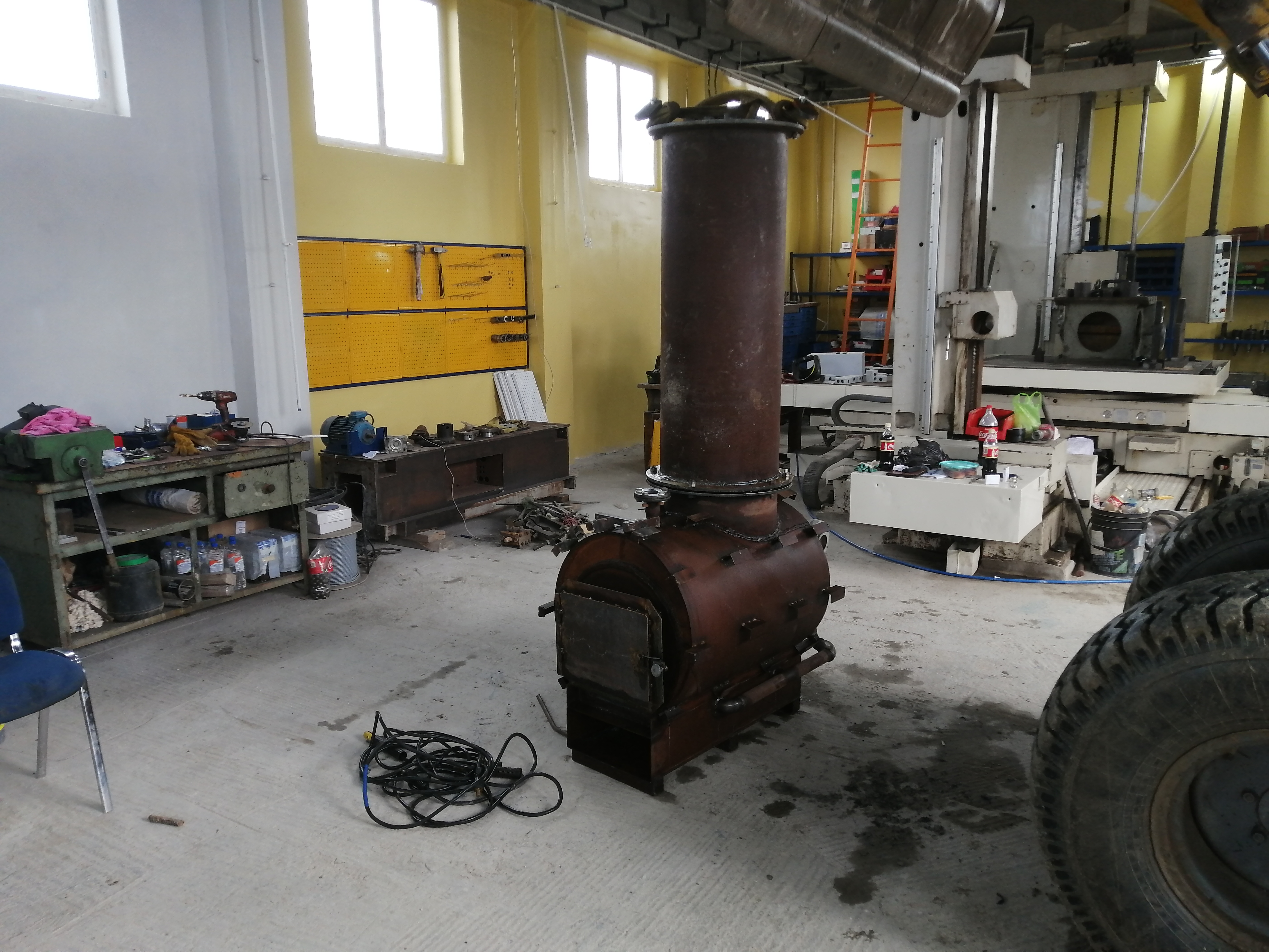

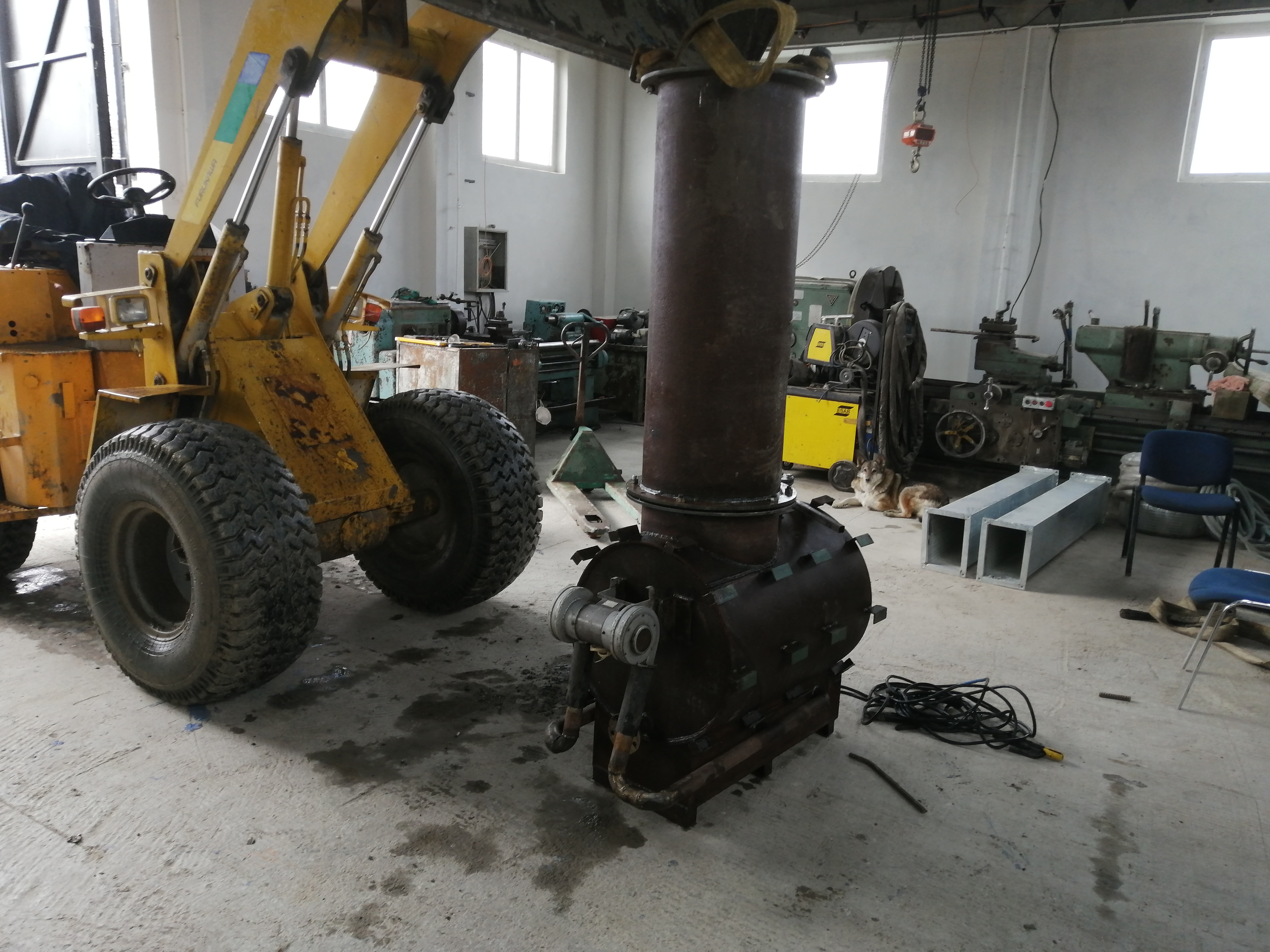

Заканчиваем собирать "паровозик". Тяджелый получился жить, килограмм 400примерно... Надо будет взвесить по окончанию сборки.
IMG_20191008_111143.jpg (6185 просмотров) <a class='original' href='./download/file.php?id=170115&mode=view' target=_blank>Загрузить оригинал (4.12 МБ)</a>
IMG_20191008_111157.jpg (6185 просмотров) <a class='original' href='./download/file.php?id=170116&mode=view' target=_blank>Загрузить оригинал (5.23 МБ)</a>

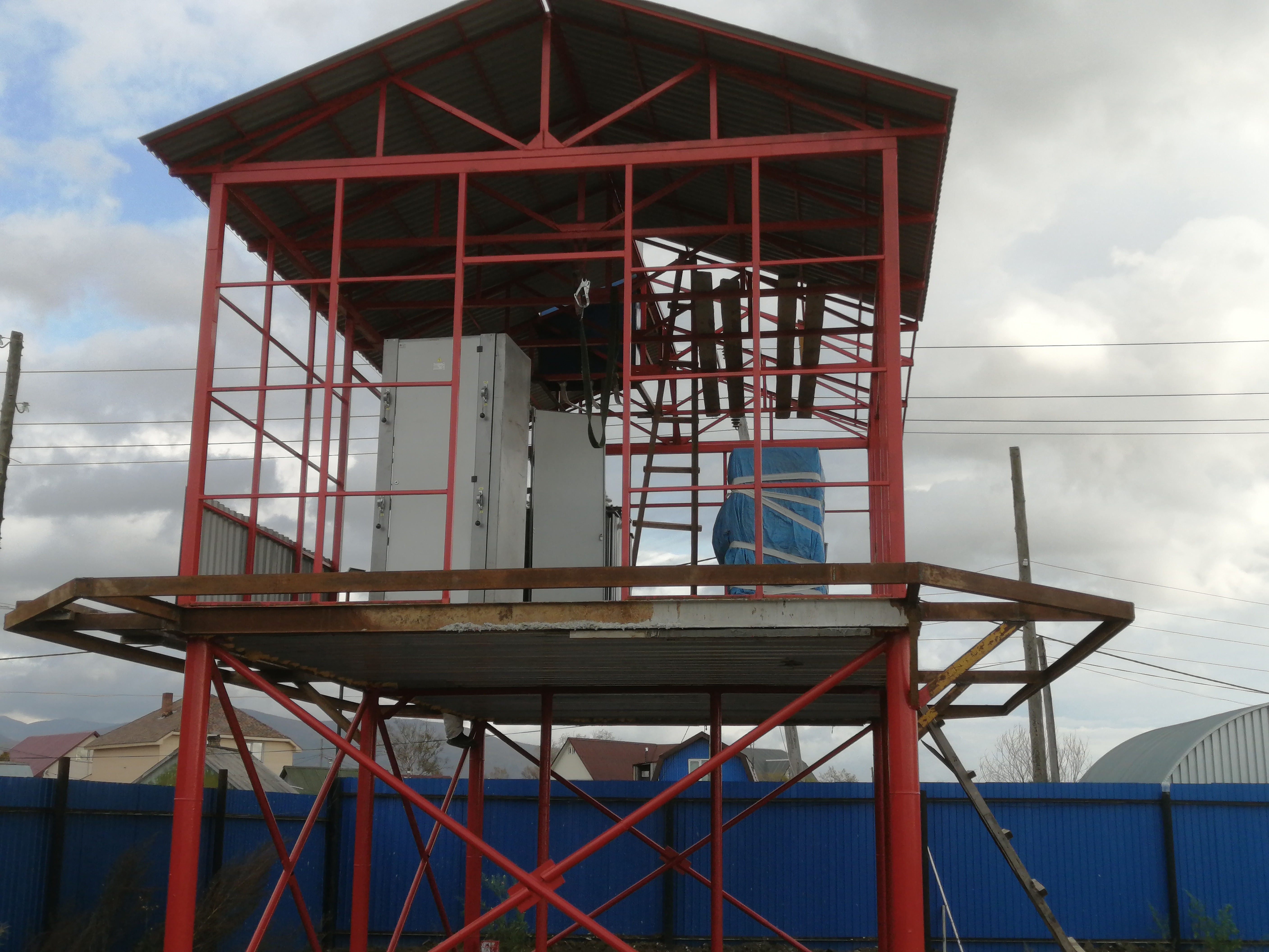

Ну и "Голубятню" на место воткнули. Пол дня убили так как длинны стрелы не хватало.
IMG_20191008_144634.jpg (6185 просмотров) <a class='original' href='./download/file.php?id=170117&mode=view' target=_blank>Загрузить оригинал (3.85 МБ)</a>
IMG_20191008_152523.jpg (6185 просмотров) <a class='original' href='./download/file.php?id=170118&mode=view' target=_blank>Загрузить оригинал (3.51 МБ)</a>

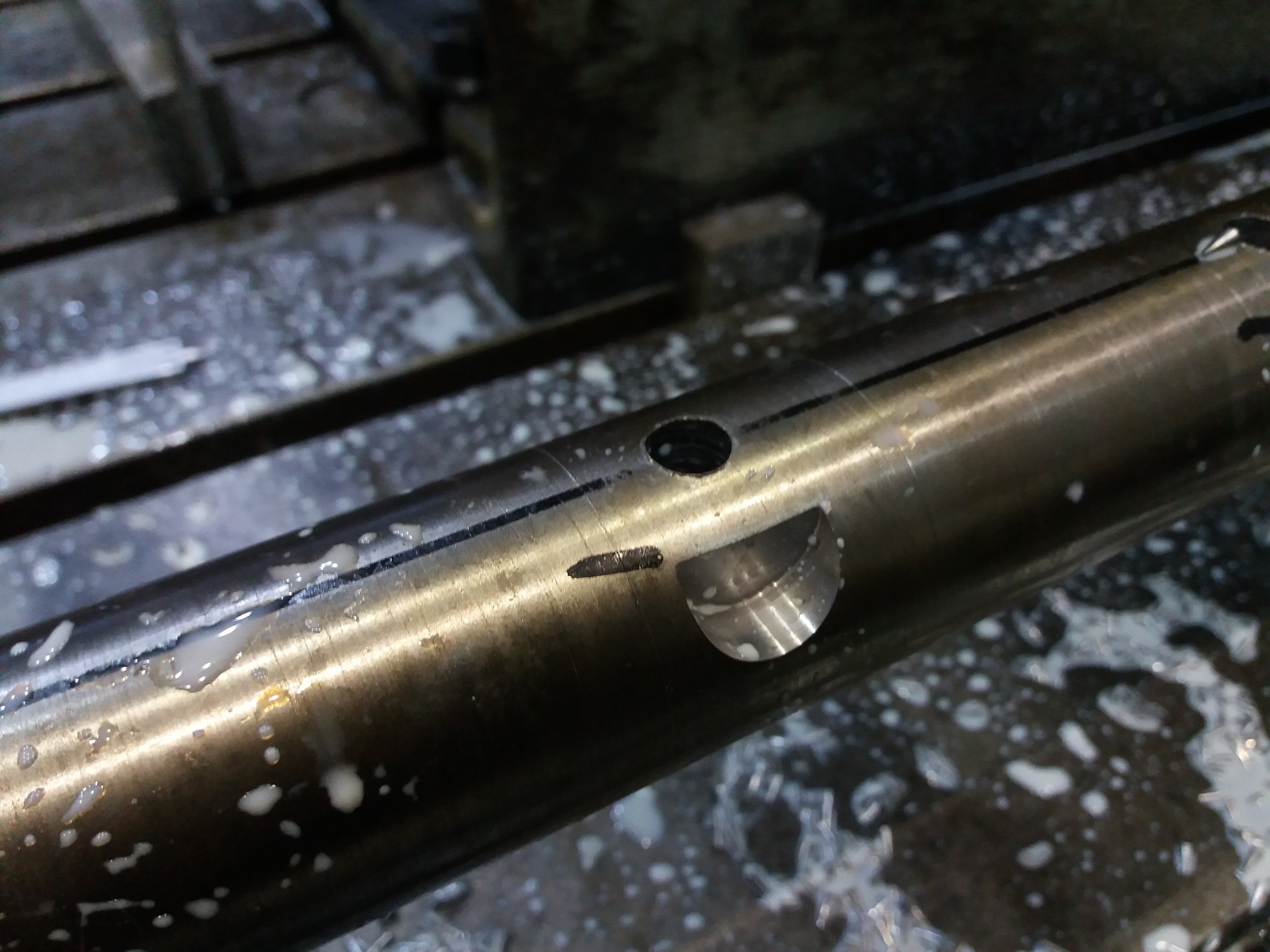

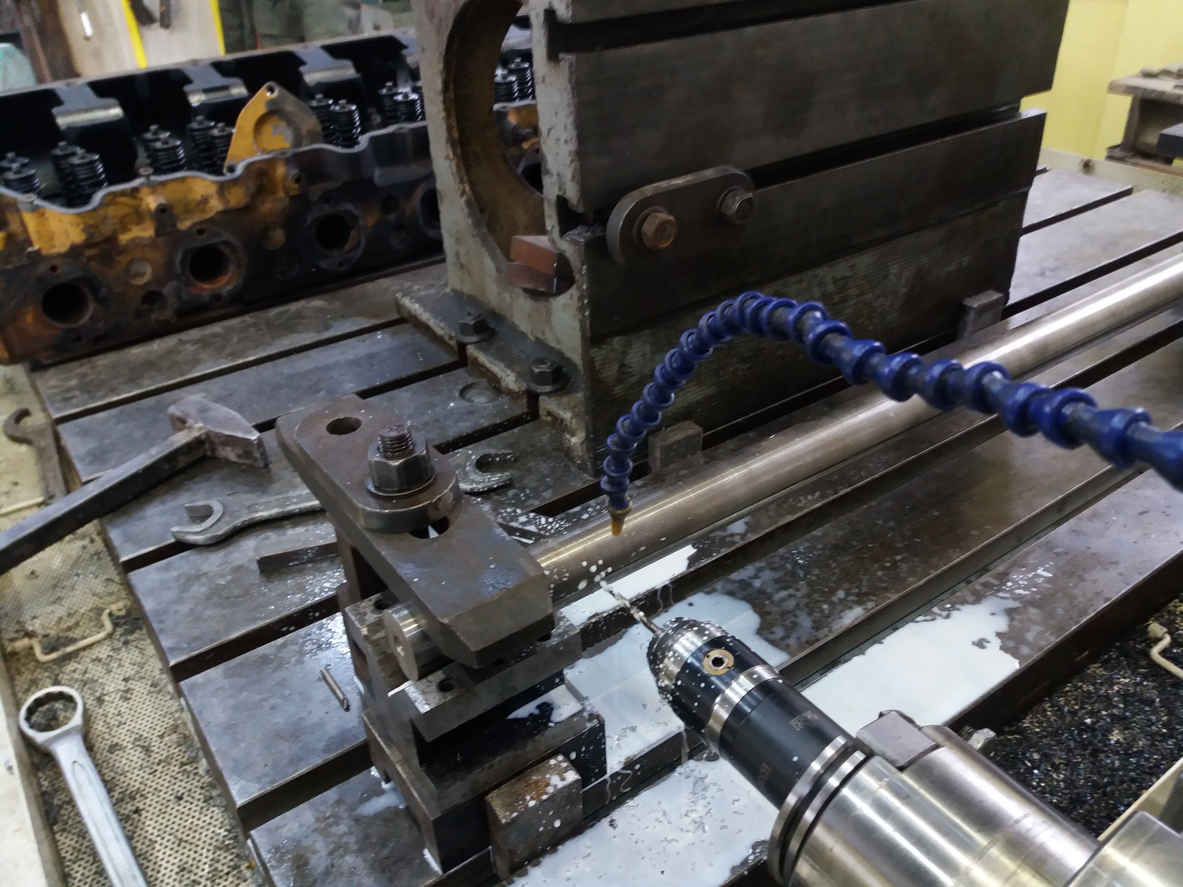

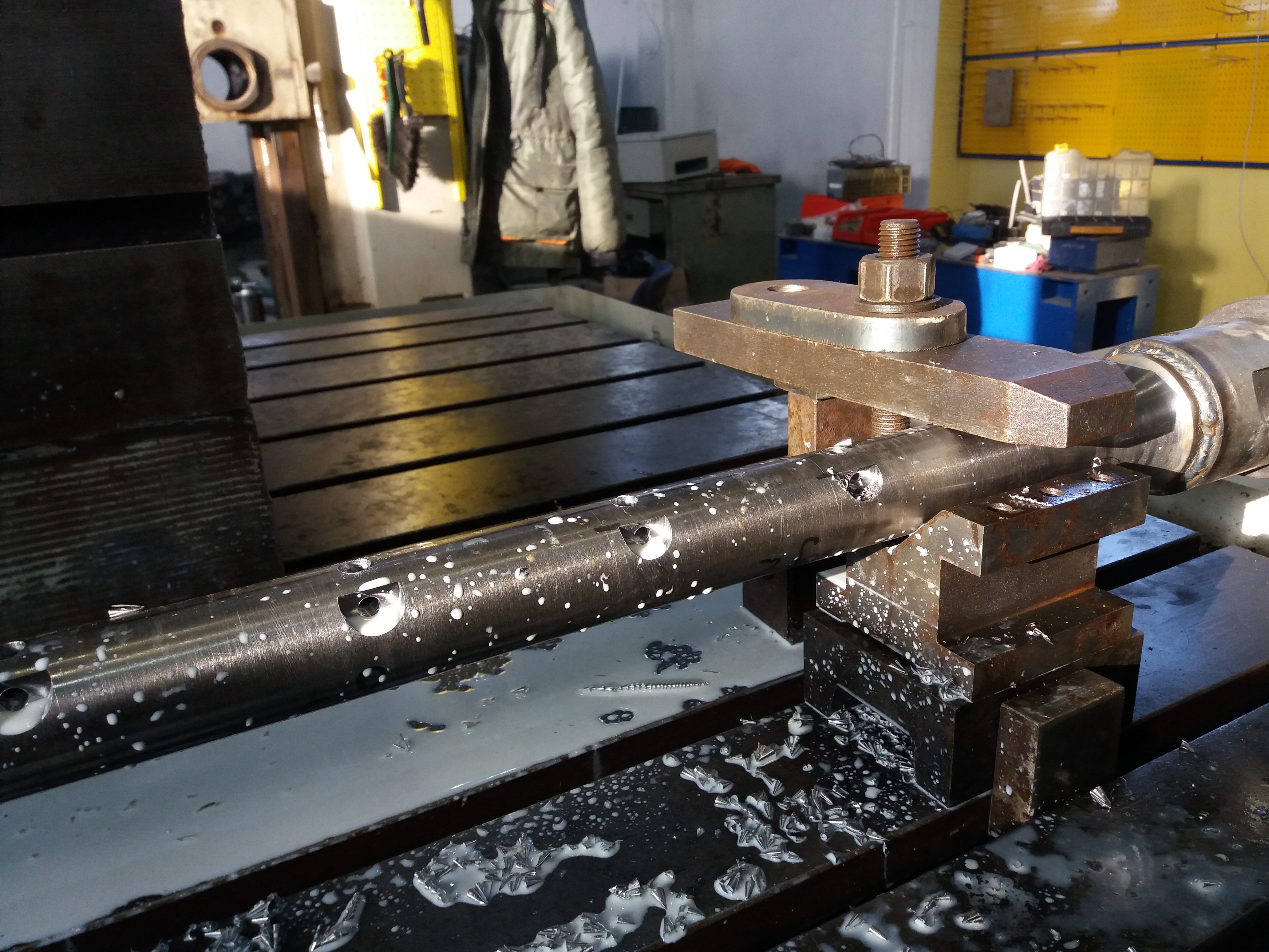

Прогресса аднака начальника...

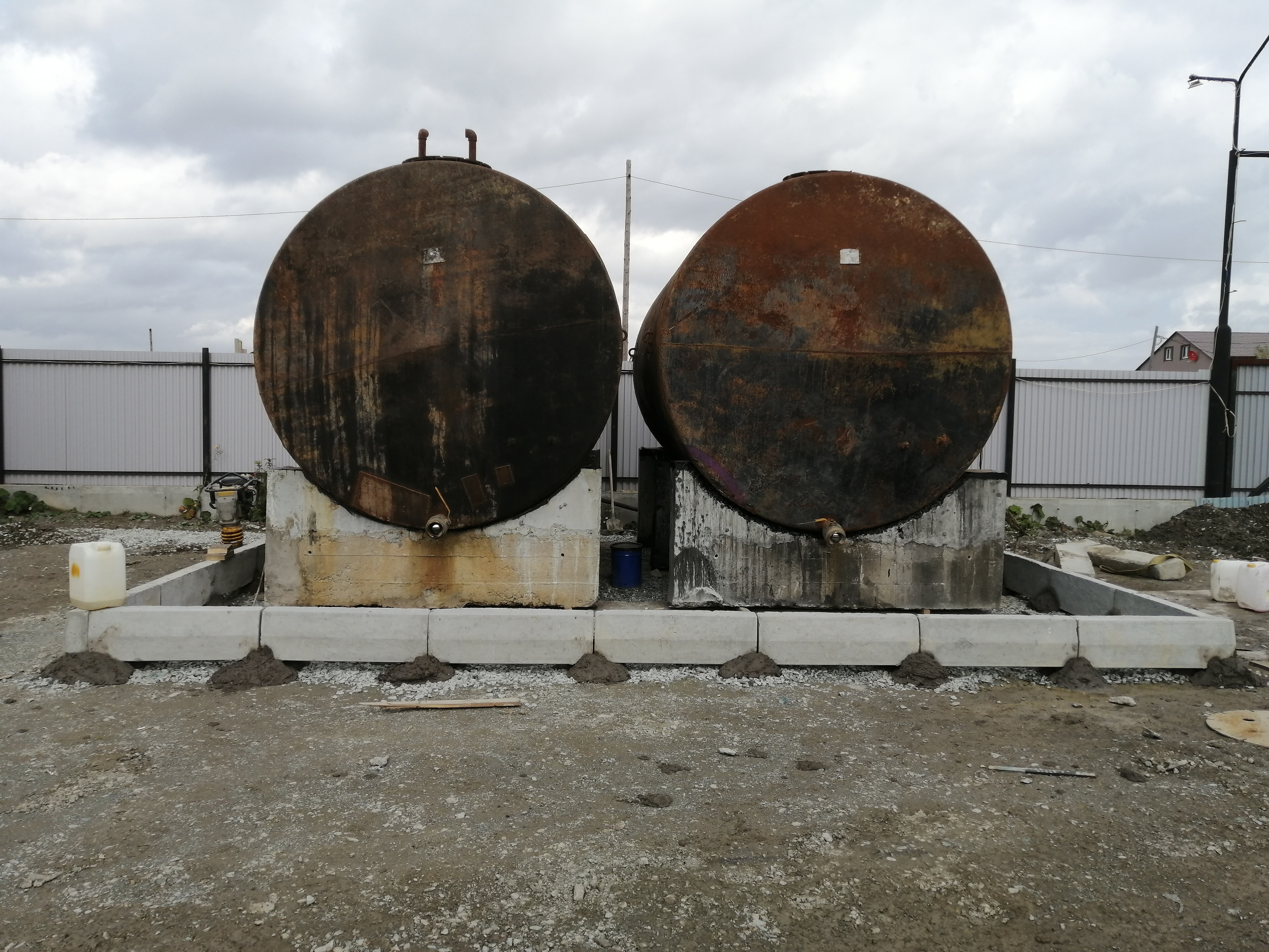

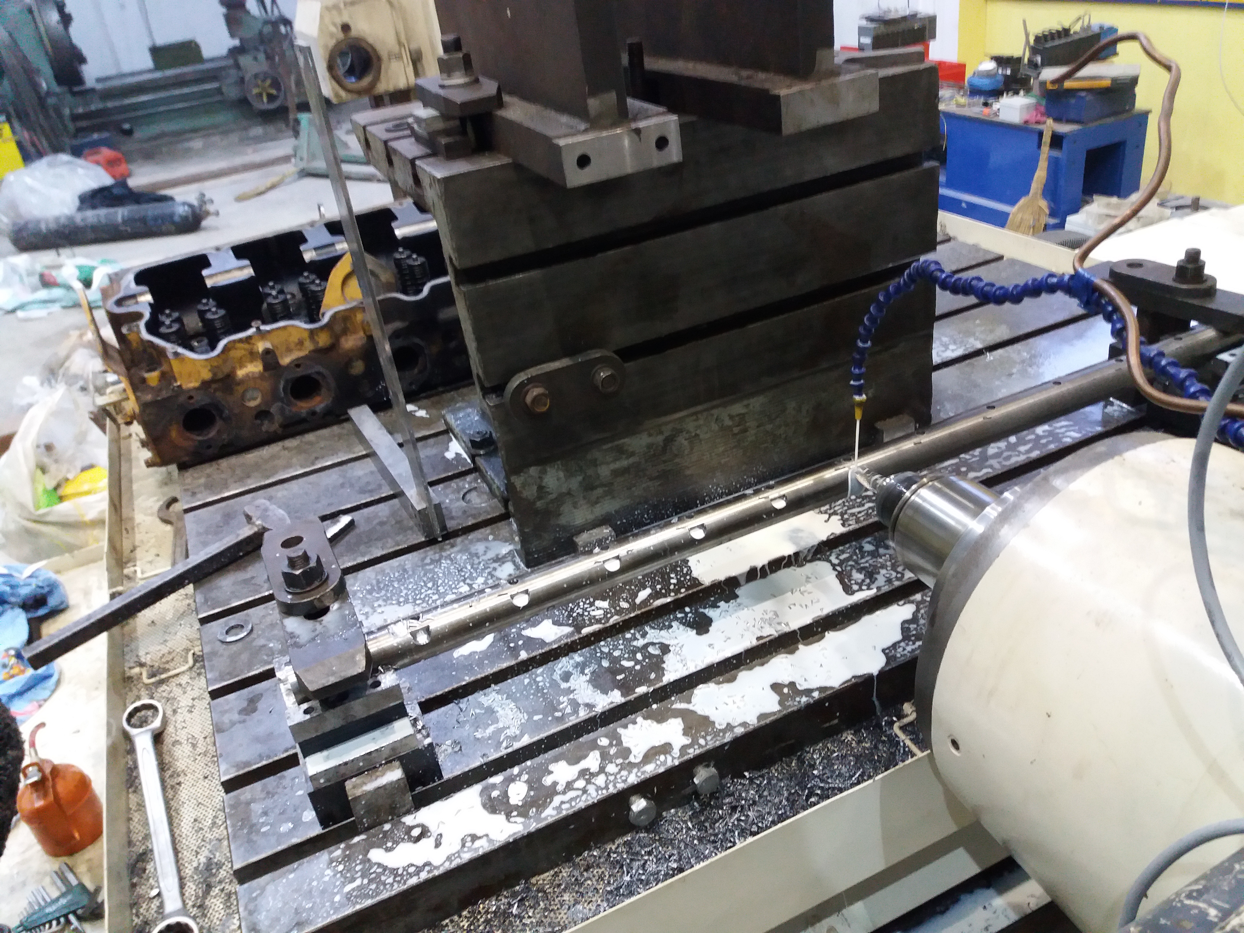

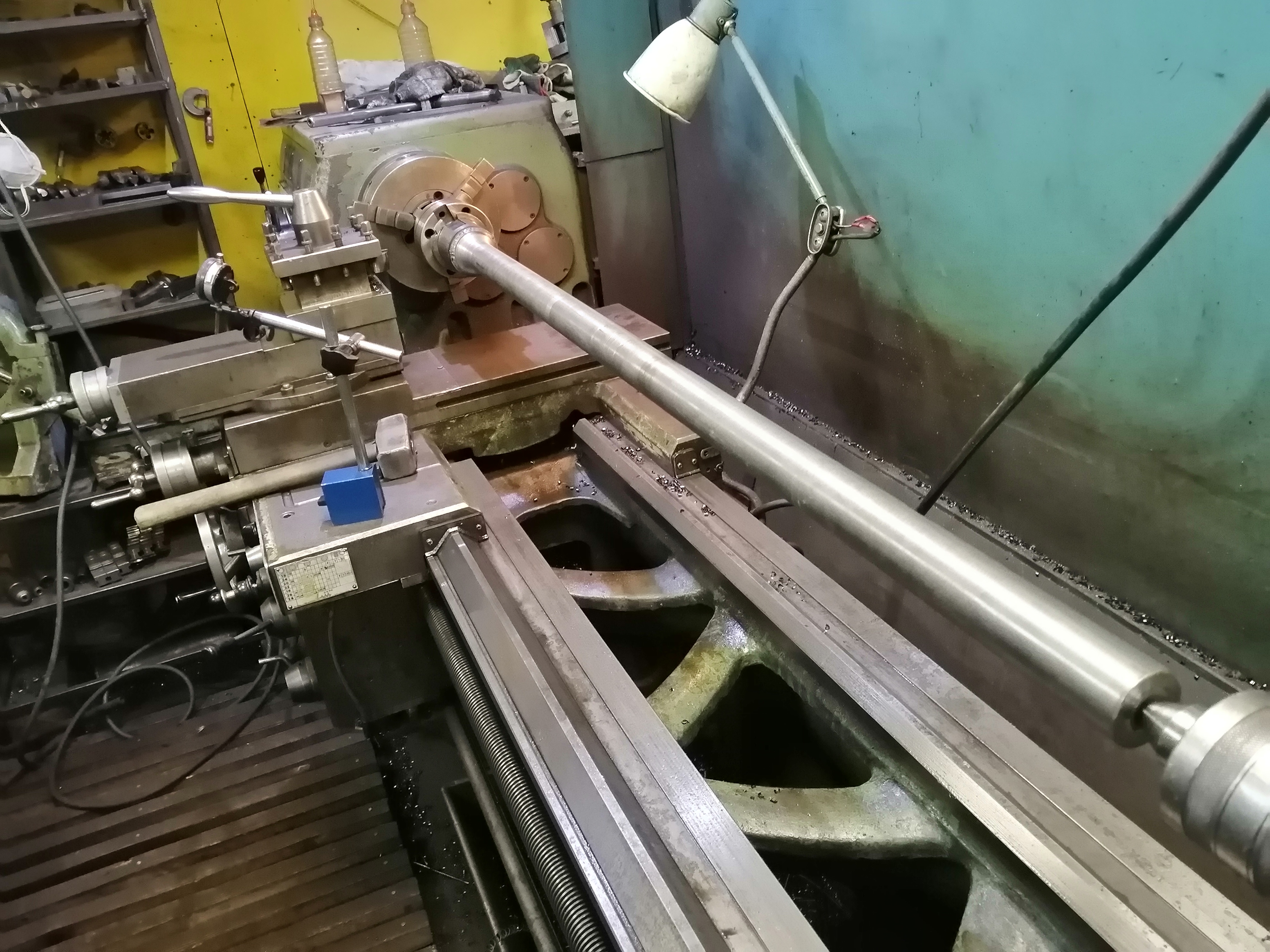

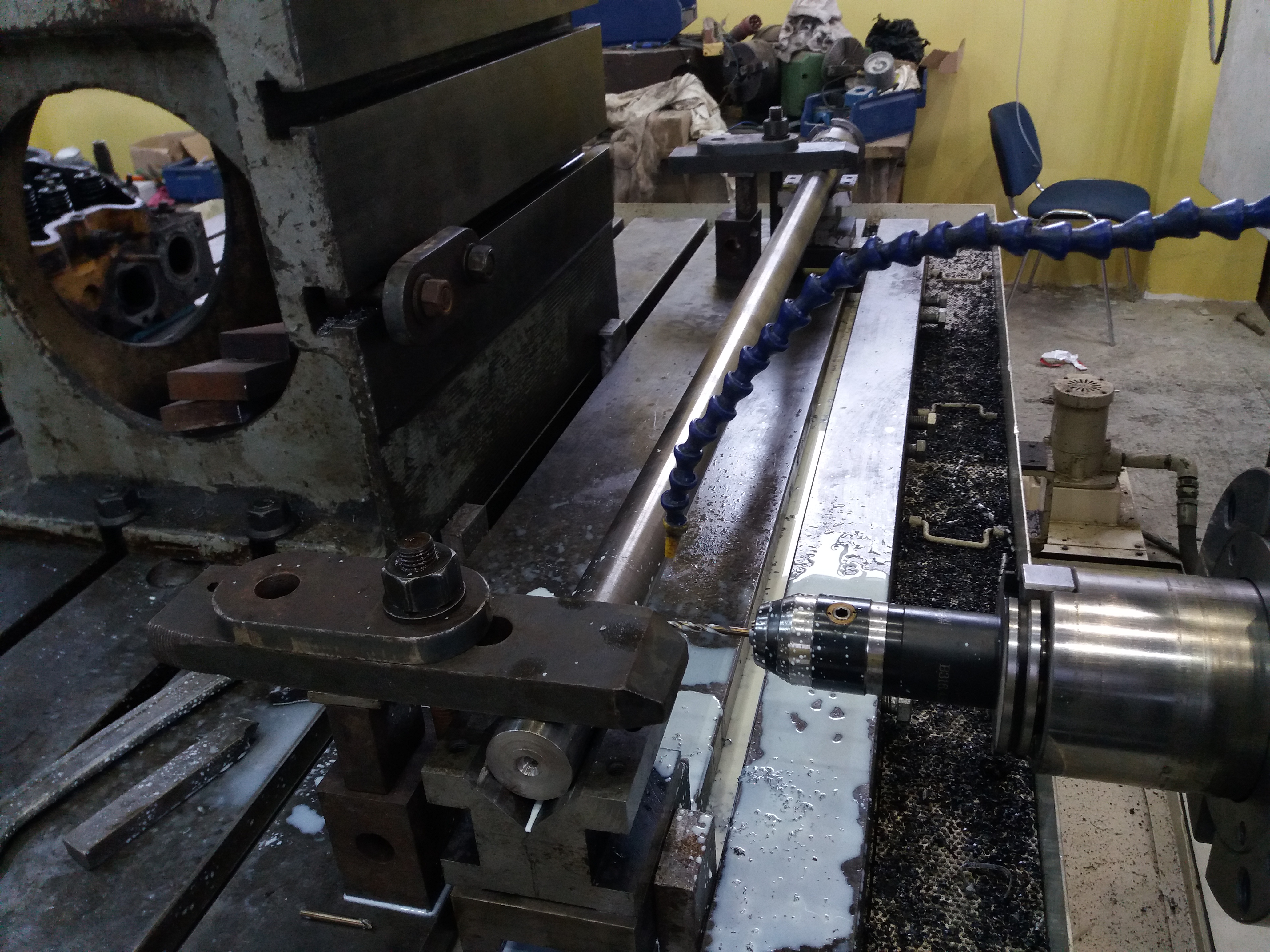

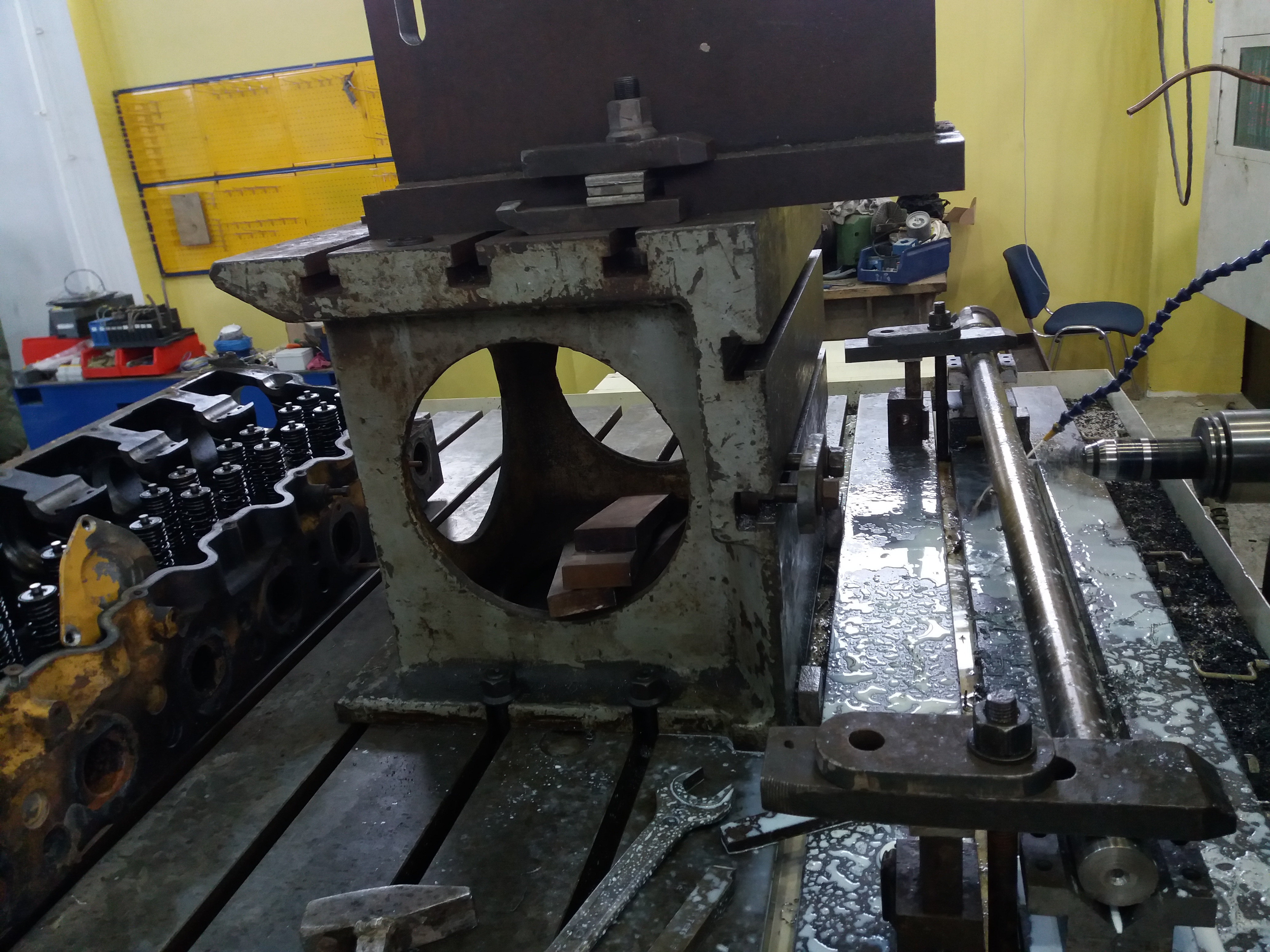

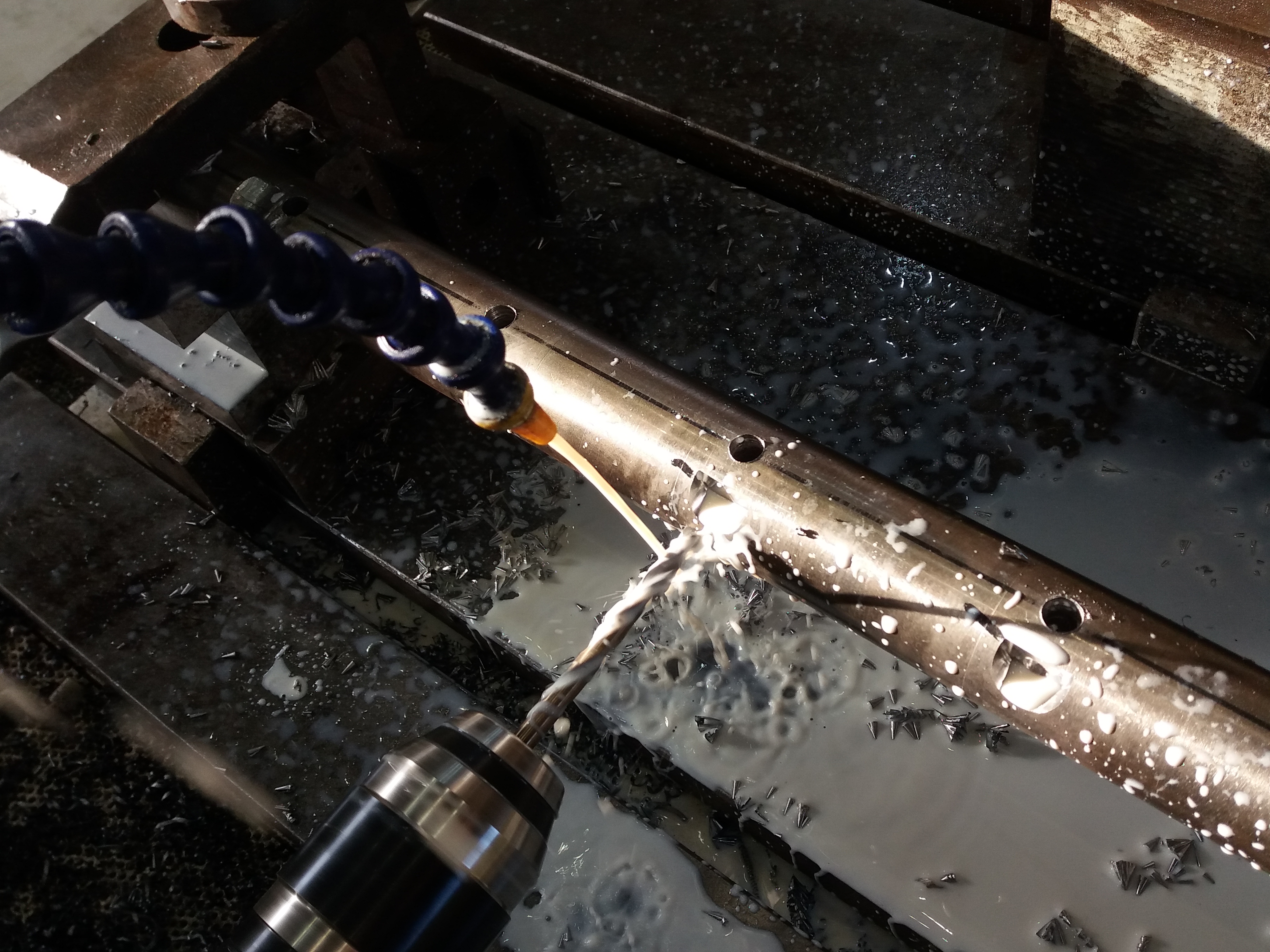

Торцанул сегодня коллектор между делом.
https://www.youtube.com/watch?v=8mbQpQ6sIUY

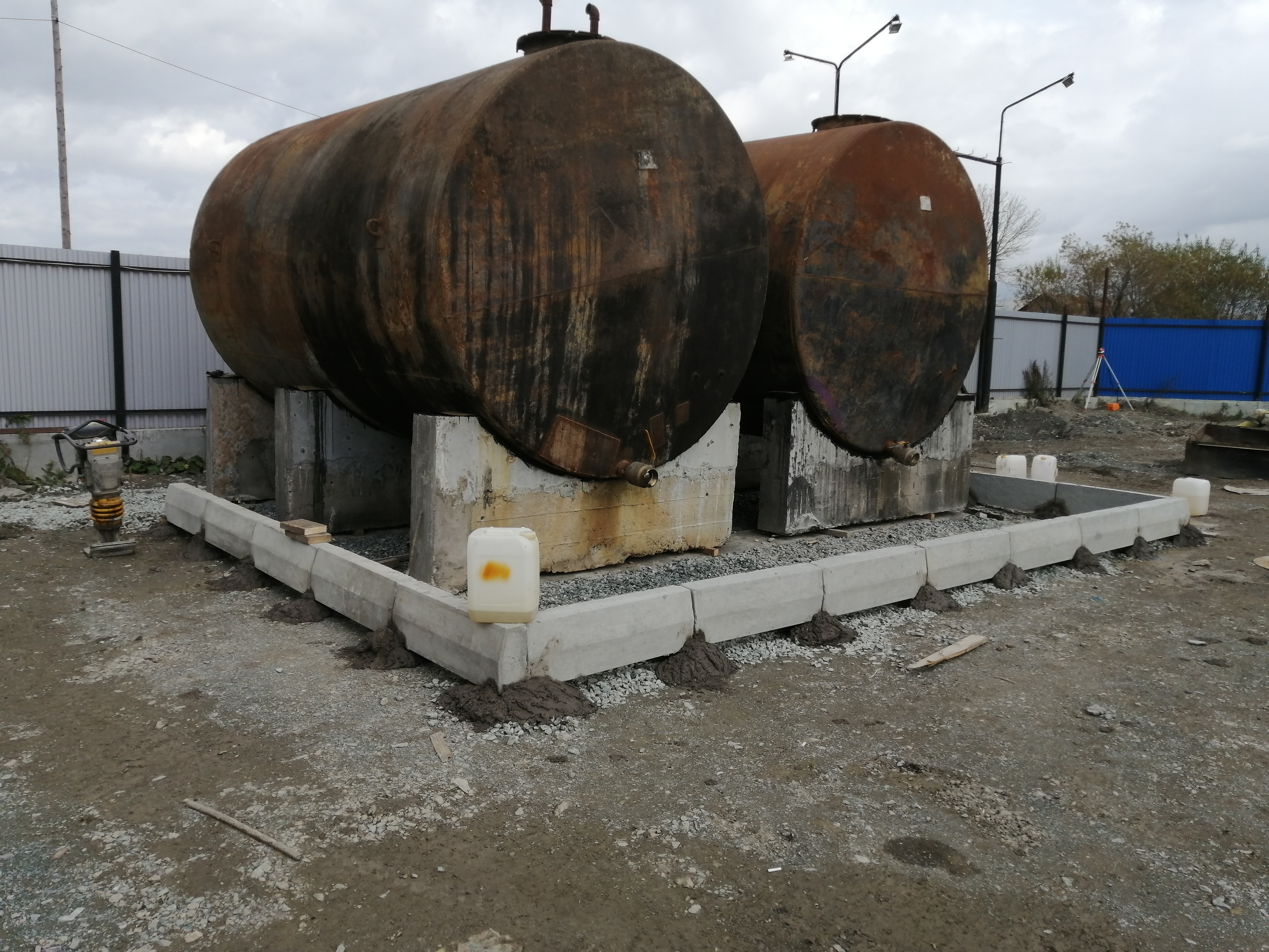

Ну и по хозяйству хорошо потрудился. Наконец-то бочечки нашли своё постоянное место жительства... Три дня убили на установку, осталось только бетоном плиту залить. Завтра зальем...
IMG_20191011_122727.jpg (6030 просмотров) <a class='original' href='./download/file.php?id=170309&mode=view' target=_blank>Загрузить оригинал (7.46 МБ)</a>
IMG_20191011_122742.jpg (6030 просмотров) <a class='original' href='./download/file.php?id=170310&mode=view' target=_blank>Загрузить оригинал (7.38 МБ)</a>
IMG_20191011_155057.jpg (6030 просмотров) <a class='original' href='./download/file.php?id=170311&mode=view' target=_blank>Загрузить оригинал (7.61 МБ)</a>

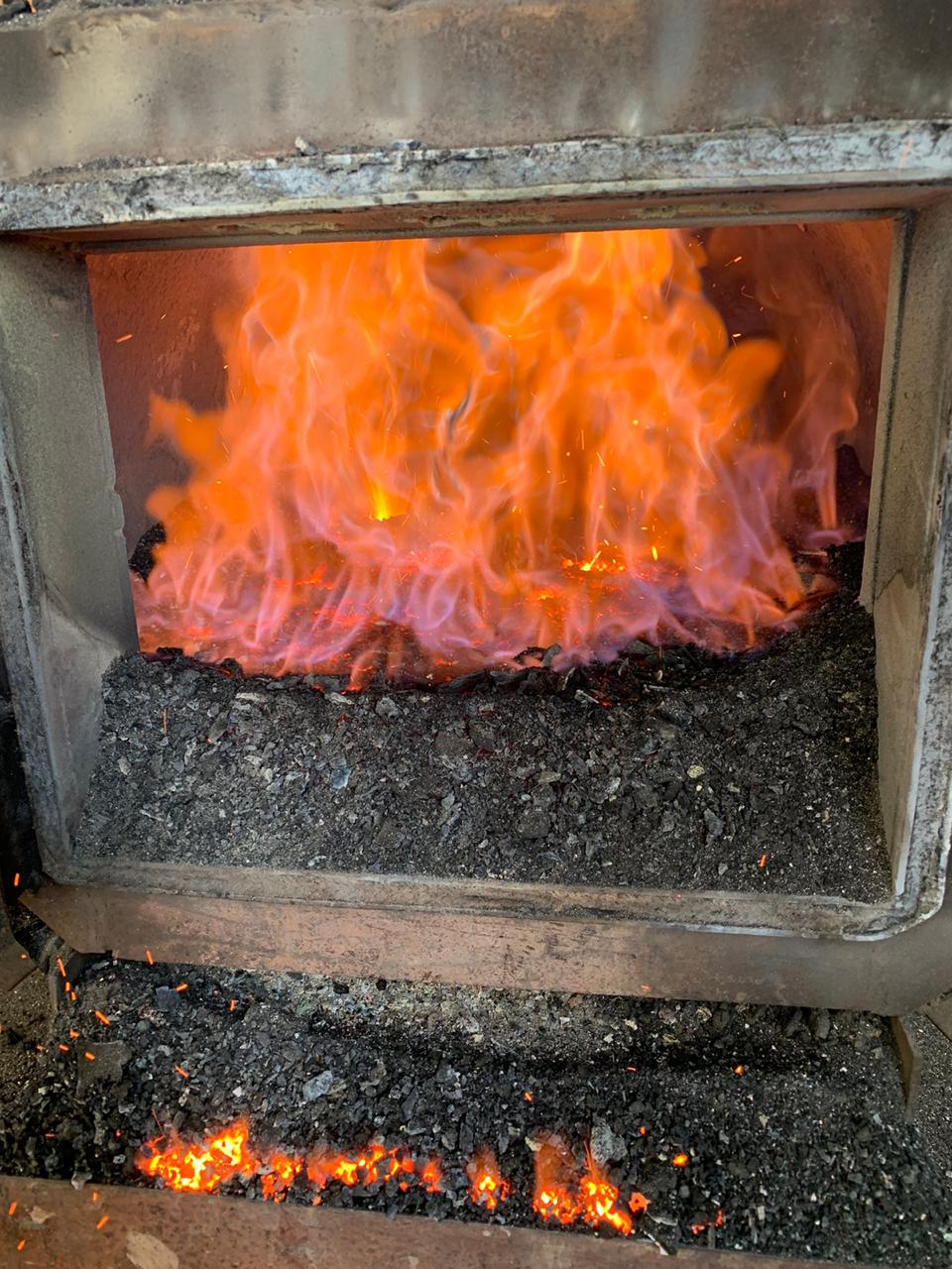

Потихоньку готовится к запуску паровозик...
IMG_20191008_111143.jpg (5649 просмотров) <a class='original' href='./download/file.php?id=171252&mode=view' target=_blank>Загрузить оригинал (4.12 МБ)</a>
IMG_20191008_111157.jpg (5649 просмотров) <a class='original' href='./download/file.php?id=171253&mode=view' target=_blank>Загрузить оригинал (5.23 МБ)</a>
IMG_20191023_163859.jpg (5649 просмотров) <a class='original' href='./download/file.php?id=171254&mode=view' target=_blank>Загрузить оригинал (3.59 МБ)</a>
IMG_20191030_161309.jpg (5649 просмотров) <a class='original' href='./download/file.php?id=171255&mode=view' target=_blank>Загрузить оригинал (3.23 МБ)</a>
IMG_20191030_161316.jpg (5649 просмотров) <a class='original' href='./download/file.php?id=171256&mode=view' target=_blank>Загрузить оригинал (2.44 МБ)</a>
IMG_20191030_161320.jpg (5649 просмотров) <a class='original' href='./download/file.php?id=171257&mode=view' target=_blank>Загрузить оригинал (2.24 МБ)</a>
Надеюсь завтра уже будет пробный запуск.

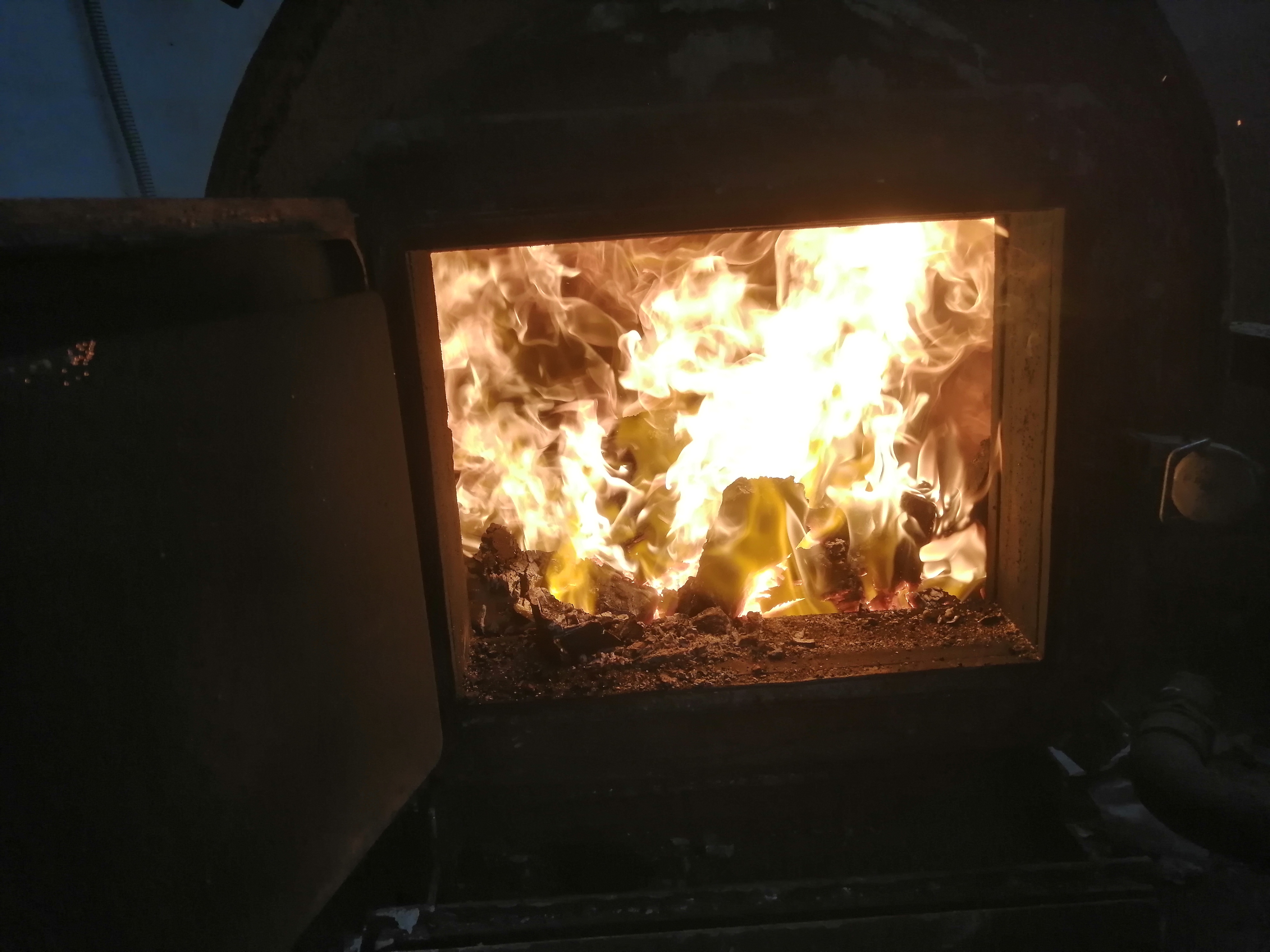

Ура. Оно работает...

Осталось отладить подачу воздуха и "Паровозик" готов к великим свершениям.

Изготовление новой борштанги Ф45 *1600мм для проточки посадочных отверстий под подшипники скольжения в головки ДВС Катерпиллар.
Конус ИСО50, зажат в обрезок старого шпинделя который был приобретен специально для изготовления подобной оснастки. Оправка из шпинделя установлен в патрон токарного высокоточного станка и выкатана в ноль по индикатору.
В качестве заготовки применен шток гидроцилиндра из обьемно улучшенной стали 45 ободранный с диаметра Ф70 до необходимого за один установ с оправкой.
IMG_20191128_150824.jpg (5108 просмотров) <a class='original' href='./download/file.php?id=172683&mode=view' target=_blank>Загрузить оригинал (2.7 МБ)</a>
IMG_20191128_150811.jpg (5108 просмотров) <a class='original' href='./download/file.php?id=172681&mode=view' target=_blank>Загрузить оригинал (2.26 МБ)</a>
IMG_20191128_150817.jpg (5108 просмотров) <a class='original' href='./download/file.php?id=172682&mode=view' target=_blank>Загрузить оригинал (2.93 МБ)</a>

Горение угольной крошки (отходы пиролиза автошин). Просто любопытное фото и видео.
WhatsApp Image 2019-12-03 at 19.21.04.jpeg (4752 просмотра) <a class='original' href='./download/file.php?id=172741&mode=view' target=_blank>Загрузить оригинал (231.25 КБ)</a>
Звук компрессора на фоне к печке не относится.
https://www.youtube.com/watch?v=Ar6b0J01rQ0
https://www.youtube.com/watch?v=EhOmSmnQgo8

Сегодня наконец-то добрался до борштанги и весь день её доделывал. [:)]
Сначала просверлил отверстия под резечики.
20191212_131018.jpg (4380 просмотров) <a class='original' href='./download/file.php?id=173179&mode=view' target=_blank>Загрузить оригинал (3.93 МБ)</a>
20191212_131022.jpg (4380 просмотров) <a class='original' href='./download/file.php?id=173180&mode=view' target=_blank>Загрузить оригинал (3.81 МБ)</a>
20191212_141151.jpg (4380 просмотров) <a class='original' href='./download/file.php?id=173181&mode=view' target=_blank>Загрузить оригинал (3.75 МБ)</a>
После чего фотографии прерываются, так как Фотограф пошел кормить ненасытный "паровозик" и пропал... [:)]
Ну в общем просверлил я отверстия под упорный болт М8, рассверлил их до диаметра резца Ф10 оставив 10мм тела под резьбу и нарезал резьбу М8.
После чего борштангу развернул на 90 градусов и начал фрезеровать лыски под болтики закрепления.
20191212_172052.jpg (4379 просмотров) <a class='original' href='./download/file.php?id=173182&mode=view' target=_blank>Загрузить оригинал (4.45 МБ)</a>
20191212_172348.jpg (4379 просмотров) <a class='original' href='./download/file.php?id=173183&mode=view' target=_blank>Загрузить оригинал (3.78 МБ)</a>
20191212_172355.jpg (4379 просмотров) <a class='original' href='./download/file.php?id=173184&mode=view' target=_blank>Загрузить оригинал (4.5 МБ)</a>
20191212_172827.jpg (4379 просмотров) <a class='original' href='./download/file.php?id=173185&mode=view' target=_blank>Загрузить оригинал (3.73 МБ)</a>
20191212_172842.jpg (4379 просмотров) <a class='original' href='./download/file.php?id=173186&mode=view' target=_blank>Загрузить оригинал (3.47 МБ)</a>
20191212_172907.jpg (4379 просмотров) <a class='original' href='./download/file.php?id=173187&mode=view' target=_blank>Загрузить оригинал (3.98 МБ)</a>
https://www.youtube.com/watch?v=VAtnEX4E10M
Ну а потом рабочий день закончился и я пошел домой решив что всё остальное доделаю завтра... [:)] Вот такое вот сочинение получилось на тему - "как я провел сегодняшний день"... [:)]
Что хочу сказать, чем больше работаю на данном станке тем больше в него влюбляюсь. Это шикарный пепелац, особенно меня прет когда энкодером едешь в нужную координату... И приезжаешь в 0,005 - 0,000мм и это повторяется всегда!!! Всегда КАРЛ!!!!
