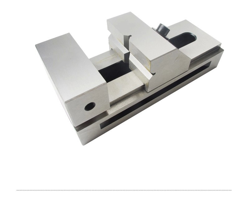

Хочу взять тиски QKG80 размер соответственно 80x80x200 ход 100мм. Не будут ли они великоватыми для станка с рабочим полем 420x300x160? Интересует практическое применение. Возможно ли в них зажимать цилиндрические заготовки (на одной губке есть проточка по центру).

evgenymcp писал(а): Хочу взять тиски QKG80 размер соответственно 80x80x200 ход 100мм. Не будут ли они великоватыми для станка с рабочим полем 420x300x160? Интересует практическое применение. Возможно ли в них зажимать цилиндрические заготовки (на одной губке есть проточка по центру).
Для деталек до ~10мм хватит этих проточек. Если что нить покрупнее, лучше выточить из дюраля призмы

evgenymcp писал(а):Хочу взять тиски QKG80
Сразу отвечу, по этой же теме.
У китайцев есть как на фото выше, а есть такие, которые на мой взгляд удобнее(проточки больше, и есть паз под боковые прижимы) и присылают по отзывам рандомные кто как, не зависимо от фото в лоте.
HTB1ygcUQpXXXXcAaXXXq6xXFXXXA.jpg (1093 просмотра) <a class='original' href='./download/file.php?id=169974&mode=view' target=_blank>Загрузить оригинал (115.24 КБ)</a>
И вот тоже вопрос, есть лекальные 80ые, но хочу взять 50ые такие, и сделать выточку ласточкой 2мм на верху губок, как зуб, под мелочевку, чтоб без параллелек работать. Хорошая идея, или есть варианты получше-поудобнее?
