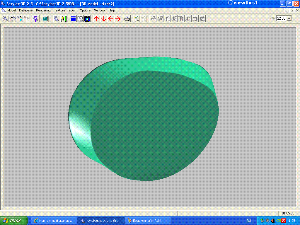

Сделай скриншот, а то мне это не в чем открыть...
gendos
- Мастер
- Сообщения: 1117
- Зарегистрирован: 06 июл 2011, 15:26
- Репутация: 81
- Настоящее имя: Геннадий
- Откуда: Ростов-на-дону
- Контактная информация:
Re: Контактный сканер с помощью EMC2
Вот что получилось.Форма не соответствует действительности.Попробую позже отсканировать прямоугольник,чтоб можно было увидеть искажение
хммм... да, попробуй с прямоугольником... интересно, что не так?
