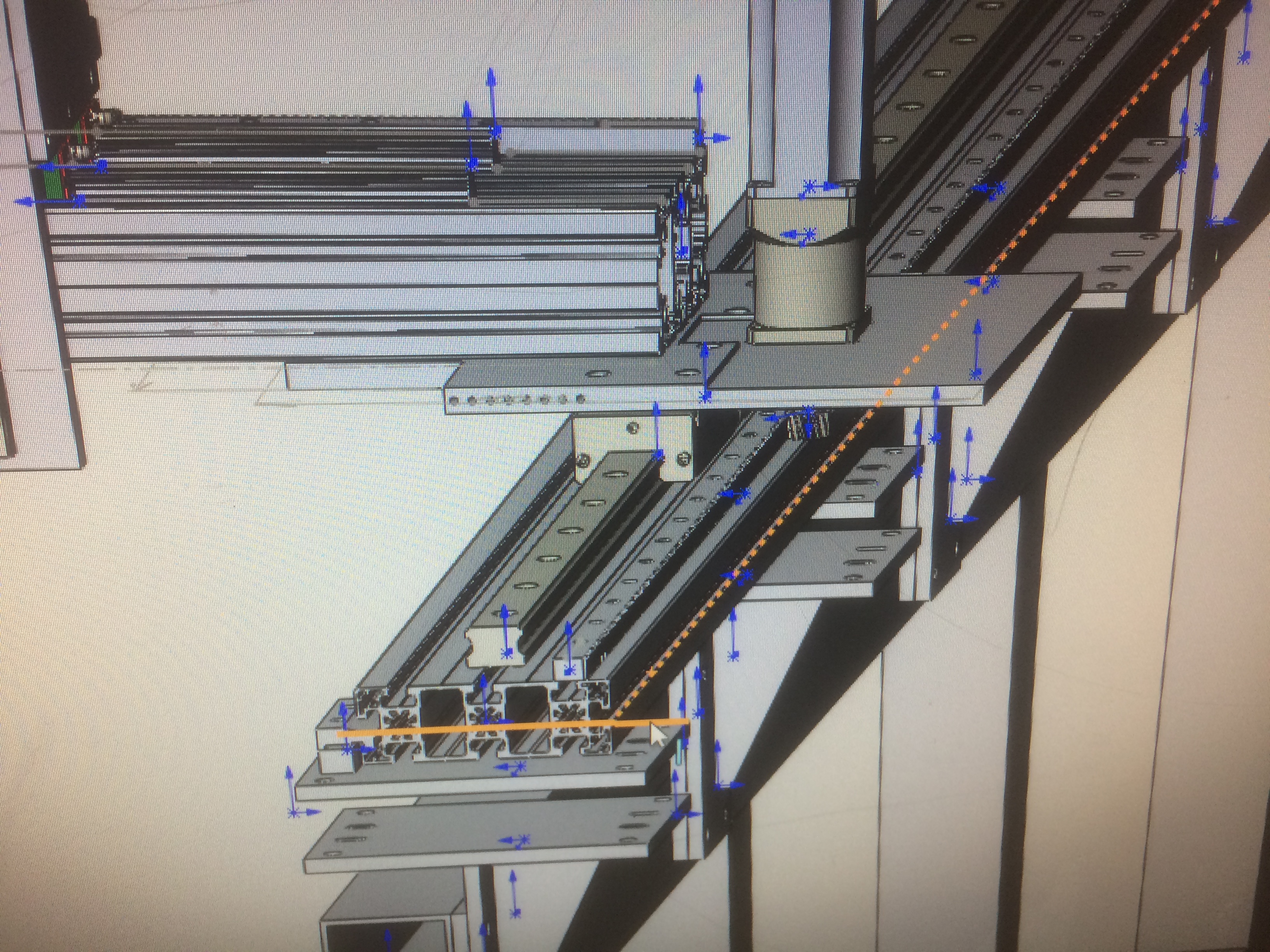

подскажите у меня на самодельном волоконном лазере 500 вт отверстия получаются овальными 8-9 десяток . что можно с этим сделать
сервомоторы ACM604V60-T-2500 +acs806+Редуктор планетарный PF60-10 / рейка косозубая RH-15x20-1.5 шестеренка 14 зубьев.
программное обеспечение mach3 +Ethernet SmoothStepper(ESS)

Spuff писал(а):отверстия получаются овальными
Наиболее часто, это из-за не калиброванных осей X и Y. Не обязательно значение steps per будут одинаковыми, все зависит от кинематики осей. Как и автор темы, сделайте замеры по осям.

квадрат режется идеально , начало и конец резки полностью совпадают. скорость стоит 19000 ускорение 900, если уменьшить ускорение немного лучше но все же с отклонениями

-Привода настраивали? Контур тока? Какое напряжение питания приводов? Дампер есть?
-19000 скрость резки точно указана? Может 1900? Тогда скорость не такая уж и высокая для сильного изгиба портала.
-Шестерня к рейке прижимается чем? Пружина... болт...ни чем не прижимается???
-Квадрат хороший, а круг плохой - скорее всего привода не поспевают за заданием (редуктор 1:10 же), добавь пропорциональный коэфф
- Если вырезать круг макс к краю портала, а потом в середине, детали отличаются?
По фото чёт не видно что бы круги косили на 1мм.

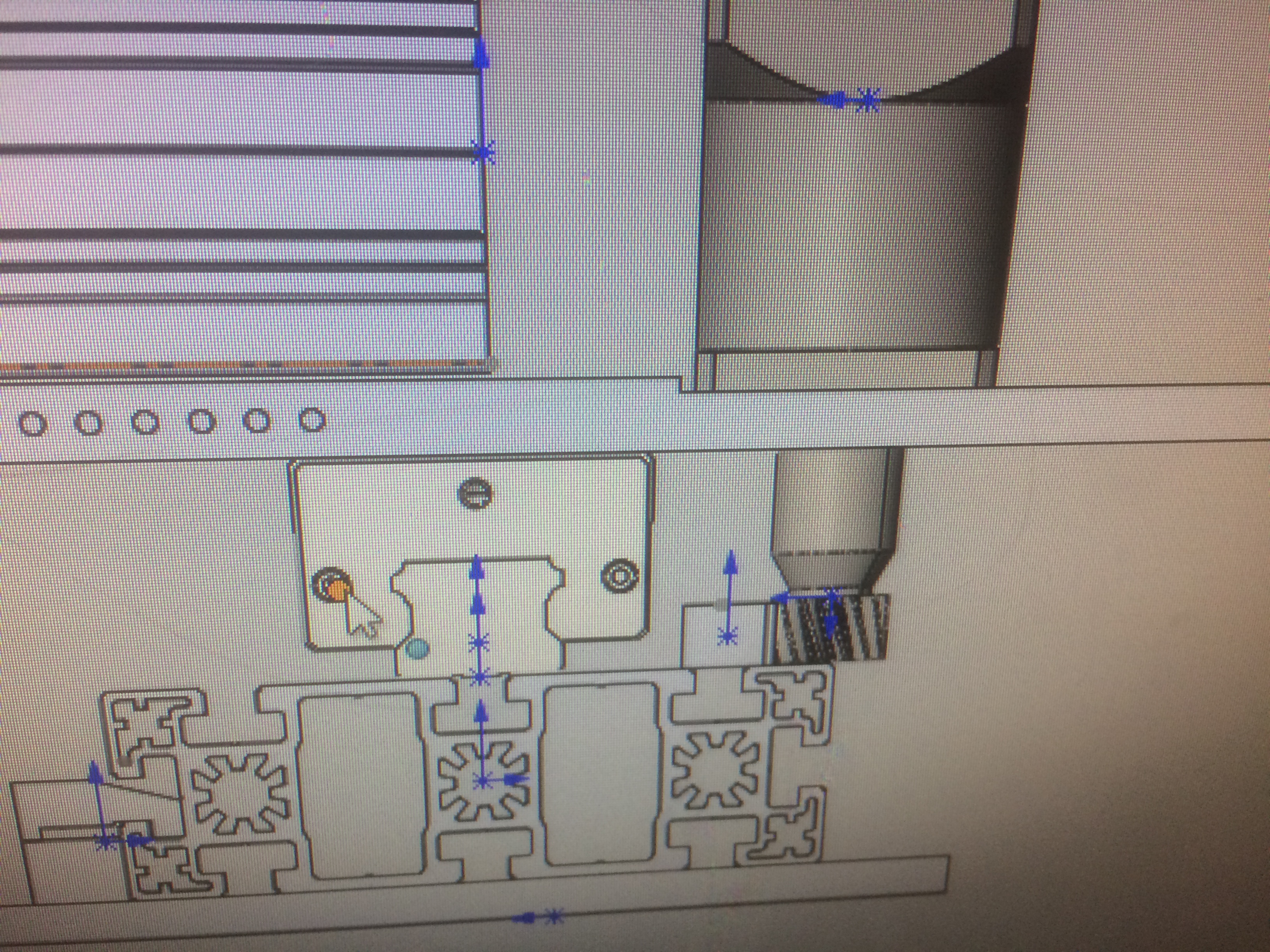

Привода настраивали( как смогли), напряжение питания 70 вольт дампер стоит. 19000 это максимальная скорость холостого хода , скорость резки 3000-6000 мм/м. шестеренка ничем не прижимается ставится в рейку и затягивается болтами, скорость увеличиваем качество ухудшается. сегодня сфотографирую все настройки и механику и завтра скину.Чем меньше отверстие тем хуже они получаются , 1мм отверстие вообще ужасное

Вторую ревизию я не смог осилить. Меняешь параметры по инструкции, график колом стоит, рассоглосование практически не меняется. Снял я их, наковырял 3шт первой ревизии, на этом знакомство со второй и закончилось.
Дампер, надеюсь, не пуреложика? У меня 20а выгорали на раз.
Как ты рельсы с рейкой умудрился ровно в пазы профиля запихать? Если в режиме удержания правую и левую стороны портала потрясти руками - не люфтит? Тооочно?
Попробую поискать в закромах файл настроек от второй ревизии, точнее то, что я там понастраивал....
