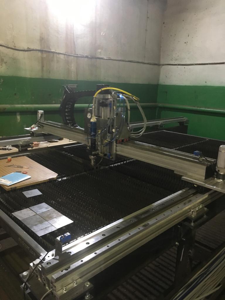

подскажите у меня на самодельном волоконном лазере 500 вт отверстия получаются овальными 8-9 десяток . что можно с этим сделать
сервомоторы ACM604V60-T-2500 +acs806+Редуктор планетарный PF60-10 / рейка косозубая RH-15x20-1.5 шестеренка 14 зубьев.
программное обеспечение mach3 +Ethernet SmoothStepper(ESS)
https://my-files.ru/u41yl6
MVXF8812.JPG (4444 просмотра) <a class='original' href='./download/file.php?id=169530&mode=view' target=_blank>Загрузить оригинал (70.63 КБ)</a>

Spuff писал(а):отверстия получаются овальными
Наиболее часто, это из-за не калиброванных осей X и Y. Не обязательно значение steps per будут одинаковыми, все зависит от кинематики осей. Как и автор темы, сделайте замеры по осям.

Spuff писал(а):подскажите у меня на самодельном волоконном лазере 500 вт отверстия получаются овальными 8-9 десяток . что можно с этим сделать
Посмотрите #14 пост, возможно у вас тоже люфт по оси есть

квадрат режется идеально , начало и конец резки полностью совпадают. скорость стоит 19000 ускорение 900, если уменьшить ускорение немного лучше но все же с отклонениями

Spuff писал(а):скорость стоит 19000 ускорение 900, если уменьшить ускорение немного лучше но все же
Если размеры по осям верны и скорость/ускорение для осей X и Y одинаковы, то похоже на инертность по одной из осей. Скорость большая, отверстия маленькие, разогнаться не успевает. На медленной скорости круг ровный?

пробовал резать на скорости 3000 и ускорении 200 ничего не поменялось, думал может синхронизации сервоприводов на x и y нет , разная скорость.
image1(2).png (4365 просмотров) <a class='original' href='./download/file.php?id=169569&mode=view' target=_blank>Загрузить оригинал (338.63 КБ)</a>
-Привода настраивали? Контур тока? Какое напряжение питания приводов? Дампер есть?
-19000 скрость резки точно указана? Может 1900? Тогда скорость не такая уж и высокая для сильного изгиба портала.
-Шестерня к рейке прижимается чем? Пружина... болт...ни чем не прижимается???
-Квадрат хороший, а круг плохой - скорее всего привода не поспевают за заданием (редуктор 1:10 же), добавь пропорциональный коэфф
- Если вырезать круг макс к краю портала, а потом в середине, детали отличаются?
По фото чёт не видно что бы круги косили на 1мм.

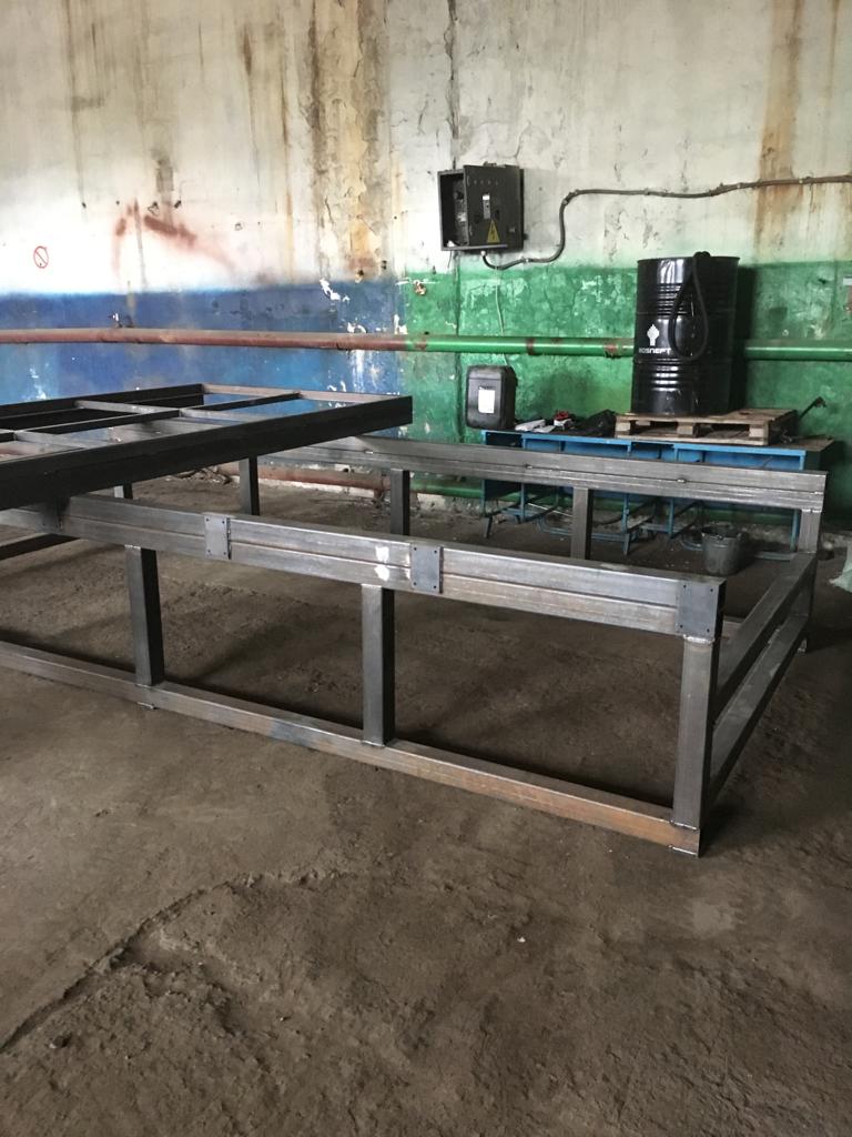

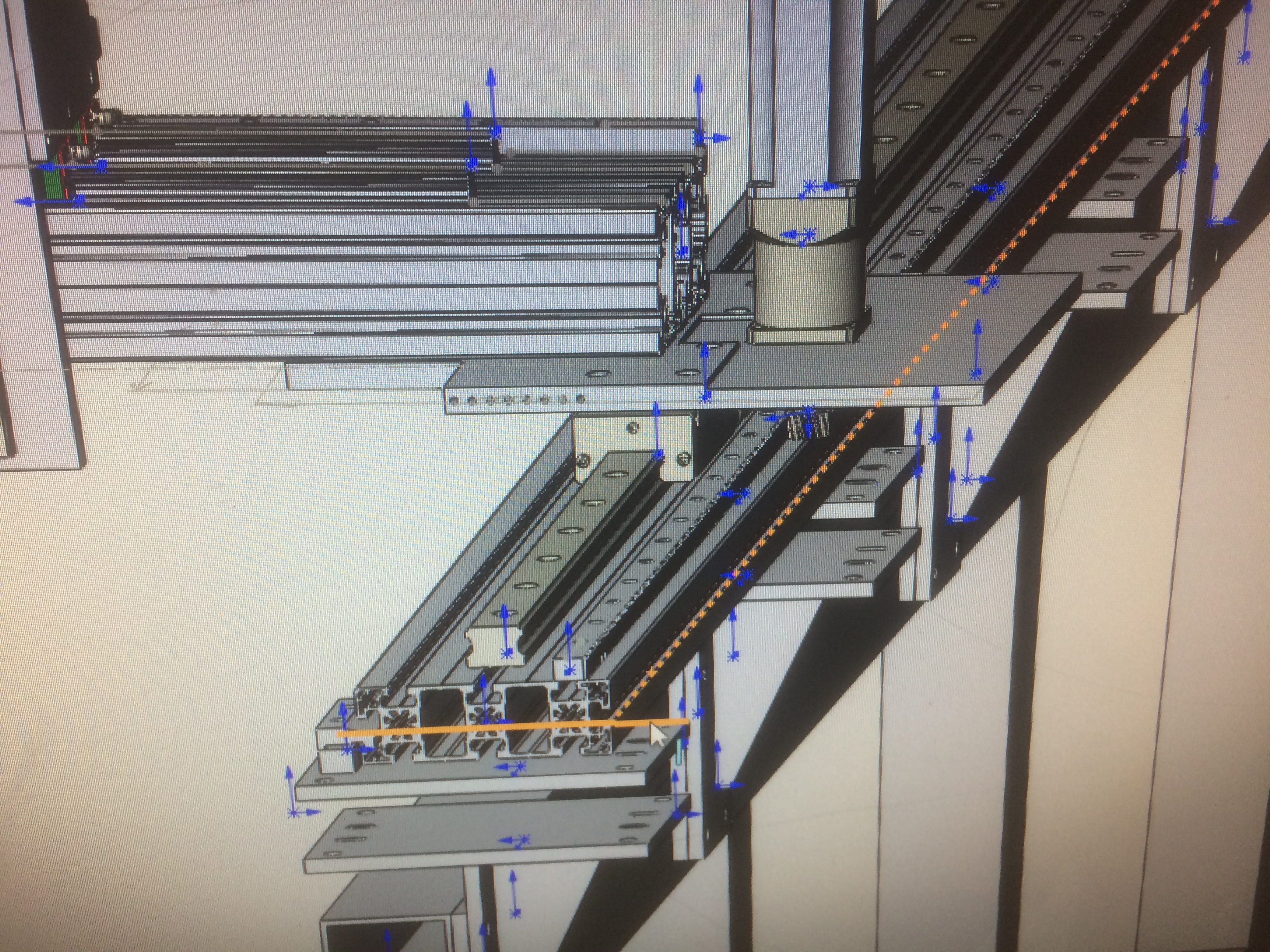

Привода настраивали( как смогли), напряжение питания 70 вольт дампер стоит. 19000 это максимальная скорость холостого хода , скорость резки 3000-6000 мм/м. шестеренка ничем не прижимается ставится в рейку и затягивается болтами, скорость увеличиваем качество ухудшается. сегодня сфотографирую все настройки и механику и завтра скину.Чем меньше отверстие тем хуже они получаются , 1мм отверстие вообще ужасное
BCHR7010.JPG (4314 просмотров) <a class='original' href='./download/file.php?id=169575&mode=view' target=_blank>Загрузить оригинал (104.27 КБ)</a>
BTNZ7980.JPG (4314 просмотров) <a class='original' href='./download/file.php?id=169576&mode=view' target=_blank>Загрузить оригинал (79.53 КБ)</a>
IMG_8069.JPG (4314 просмотров) <a class='original' href='./download/file.php?id=169577&mode=view' target=_blank>Загрузить оригинал (3.17 МБ)</a>
IMG_8072.JPG (4314 просмотров) <a class='original' href='./download/file.php?id=169578&mode=view' target=_blank>Загрузить оригинал (3.69 МБ)</a>
IMG_9048.PNG (4314 просмотров) <a class='original' href='./download/file.php?id=169579&mode=view' target=_blank>Загрузить оригинал (631.5 КБ)</a>
QEZD9220.JPG (4314 просмотров) <a class='original' href='./download/file.php?id=169580&mode=view' target=_blank>Загрузить оригинал (134.17 КБ)</a>
RWDU5223.JPG (4314 просмотров) <a class='original' href='./download/file.php?id=169581&mode=view' target=_blank>Загрузить оригинал (80.18 КБ)</a>
VSYS9121.JPG (4314 просмотров) <a class='original' href='./download/file.php?id=169582&mode=view' target=_blank>Загрузить оригинал (84.97 КБ)</a>
WNKQ9090.JPG (4314 просмотров) <a class='original' href='./download/file.php?id=169583&mode=view' target=_blank>Загрузить оригинал (113.86 КБ)</a>

Вторую ревизию я не смог осилить. Меняешь параметры по инструкции, график колом стоит, рассоглосование практически не меняется. Снял я их, наковырял 3шт первой ревизии, на этом знакомство со второй и закончилось.
Дампер, надеюсь, не пуреложика? У меня 20а выгорали на раз.
Как ты рельсы с рейкой умудрился ровно в пазы профиля запихать? Если в режиме удержания правую и левую стороны портала потрясти руками - не люфтит? Тооочно?
