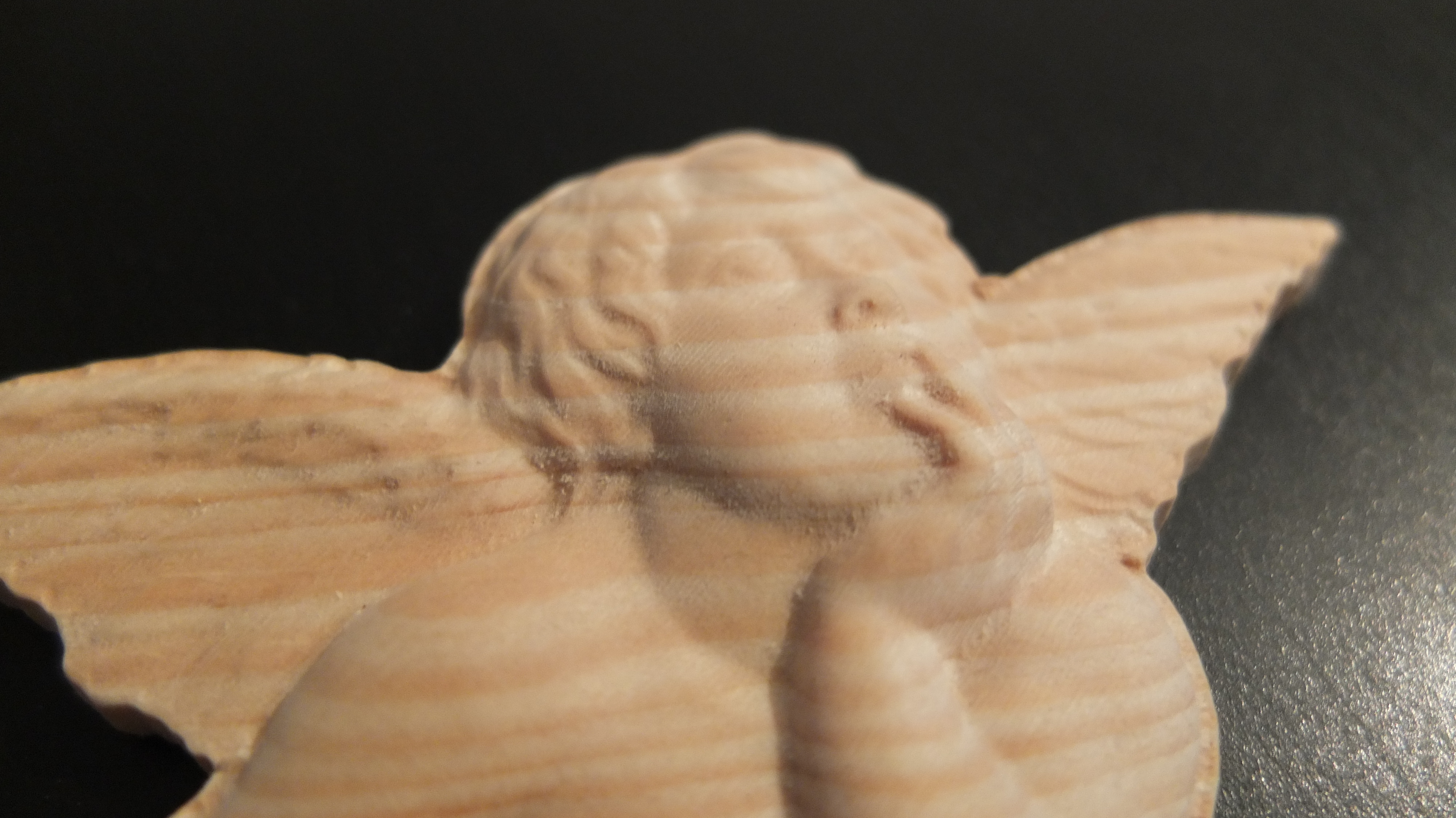

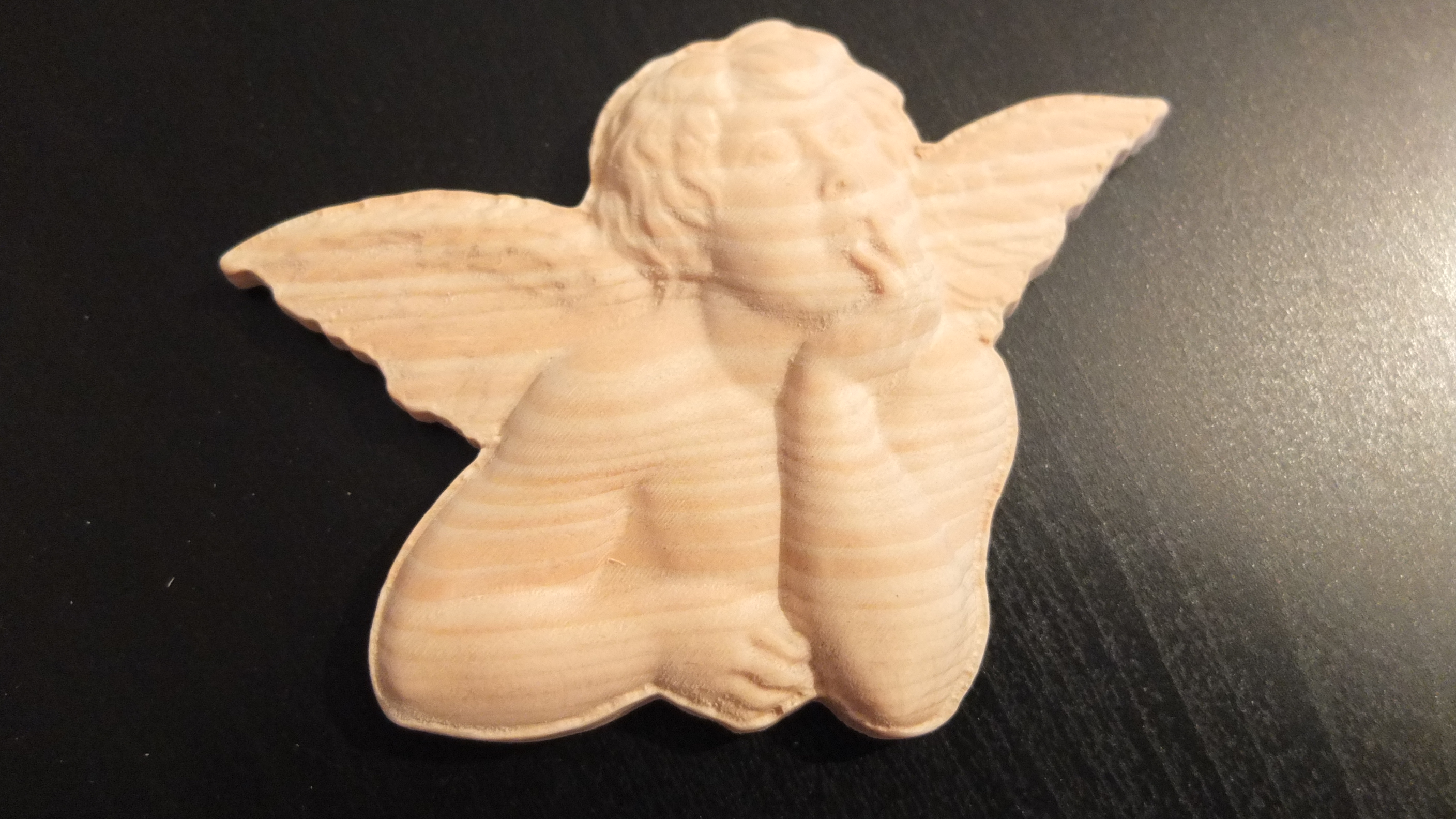

Уважаемые спецы, кто что скажет про мое изделие?
Материал сосна или кедр.
Фреза коническая сферическая диаметр у основания 1мм. Заготовка из под станка, немного обработана скотчбрайтом.
Подача 1200мм/мин, шаг 20% (0.2мм) , обороты около 12-15тыс. стратегия растр 45 градусов. Сразу на чистовую.
Что поправить, улучшить, изменить? Смущает ворс в некоторых местах, но похоже туда не добрался шарик фрезы.

evgenymcp писал(а):шаг 20% (0.2мм)
Большой шаг. От того и полосы. Надо ровно в два раза меньший.
А ворс все равно кое где будет. Это же дерево.
Судя по размерам относительно фрезы нужно было R0.5 резать. Тогда немного лучше проработает углубления. Но дольше.

Не, с шагом всё нормально. Полос нет. Только ворс в некоторых местах,
Сообщения: 3023
Re: [Дерево] и все о нем.
evgenymcp писал(а):Не, с шагом всё нормально. Полос нет. Только ворс в некоторых местах,
Гребешки из за большого шага присутствуют. И их видно на фото.

Шаг 5~10% от диаметра. Чтобы быстрее работа шла, нужны ускорения высокие (1500~2500 мм/с²) и подачу можно увеличивать до 8~10м/мин добавив оборотов шпинделю до 24к. Хвойные породы не лучший вариант, ворса много. Лиственные мне больше нравятся.

Лодочник писал(а):Шаг 5~10% от диаметра. Чтобы быстрее работа шла, нужны ускорения высокие (1500~2500 мм/с²) и подачу можно увеличивать до 8~10м/мин добавив оборотов шпинделю до 24к. Хвойные породы не лучший вариант, ворса много. Лиственные мне больше нравятся.
у меня наоборот. и подача высокая тоже появлению ворса способствует. вот думаю теперь 2 прохода попробовать - вдоль и поперек )
