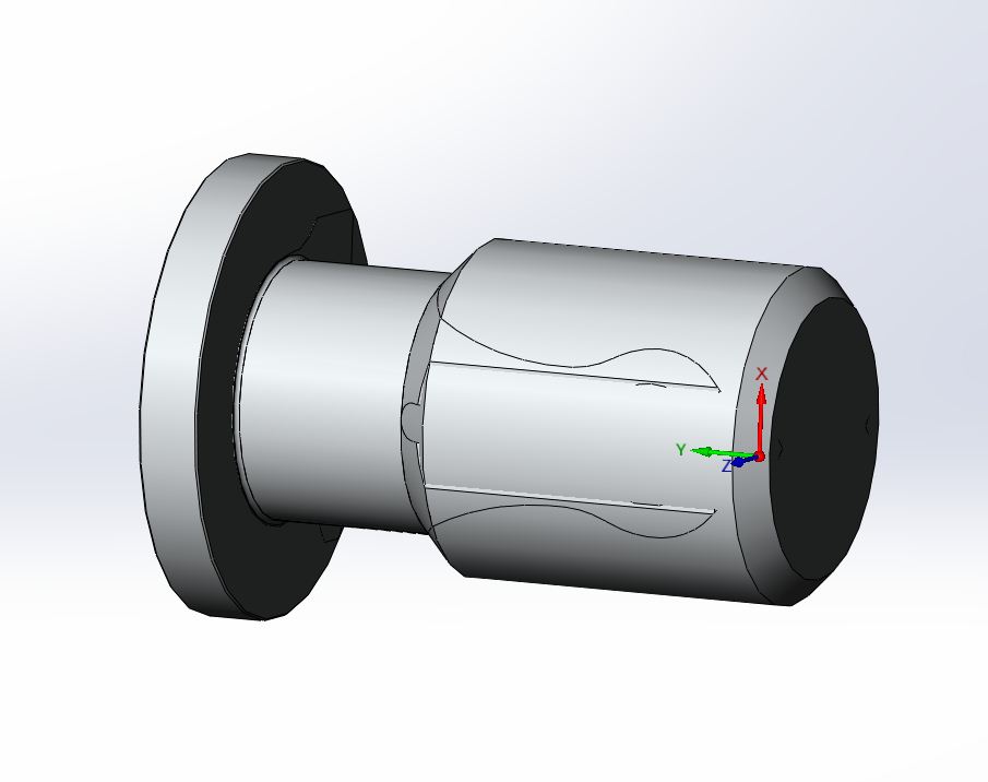

Допустим есть цилиндр , надо по периметру нарисовать геометрию.
Если сделать сечение вдоль , то получим возможность легко нанести траекторию обработки.
В солид кам это можно делать , но надо задавать сечение паралельно Х
Но ни как не могу это сделать.
w1.JPG (5013 просмотров) <a class='original' href='./download/file.php?id=10987&mode=view' target=_blank>Загрузить оригинал (43.83 КБ)</a>

Re: SolidWorks
Смотри , вот деталь и заготовка
Что бы задать обработку аймашининг надо указать внешний контур заготовки
Ну вот, внешний контур и есть цилиндр.
Можно тупо задать от точки к точке, а можно по сечению.
Хотелось бы научиться делать по сечению.
z.JPG (4996 просмотров) <a class='original' href='./download/file.php?id=10991&mode=view' target=_blank>Загрузить оригинал (44.89 КБ)</a>
z1.JPG (4996 просмотров) <a class='original' href='./download/file.php?id=10992&mode=view' target=_blank>Загрузить оригинал (41.63 КБ)</a>

Re: SolidWorks
Снаружи обводим контур заготовки, что бы прога знала с каких мест начинать снимать материал.
Изнутри -собственно сама деталь , обработка с 4 сторон.
