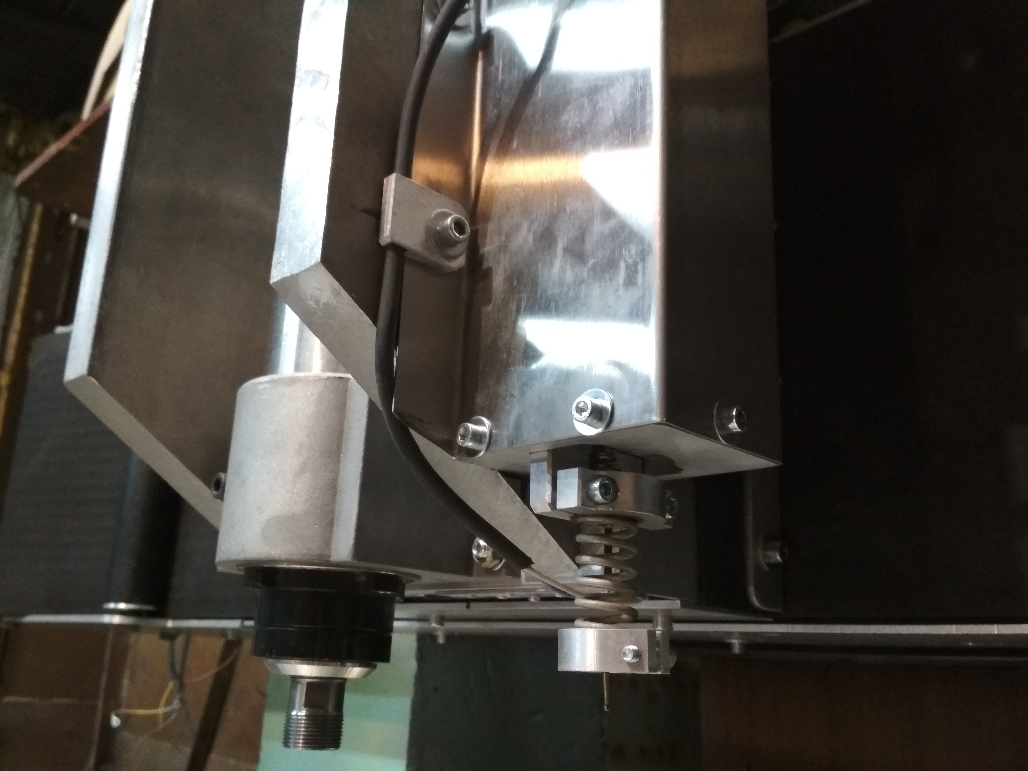

Старая версия на пружине (16938 просмотров) <a class='original' href='./download/file.php?id=169366&mode=view' target=_blank>Загрузить оригинал (1.14 МБ)</a>

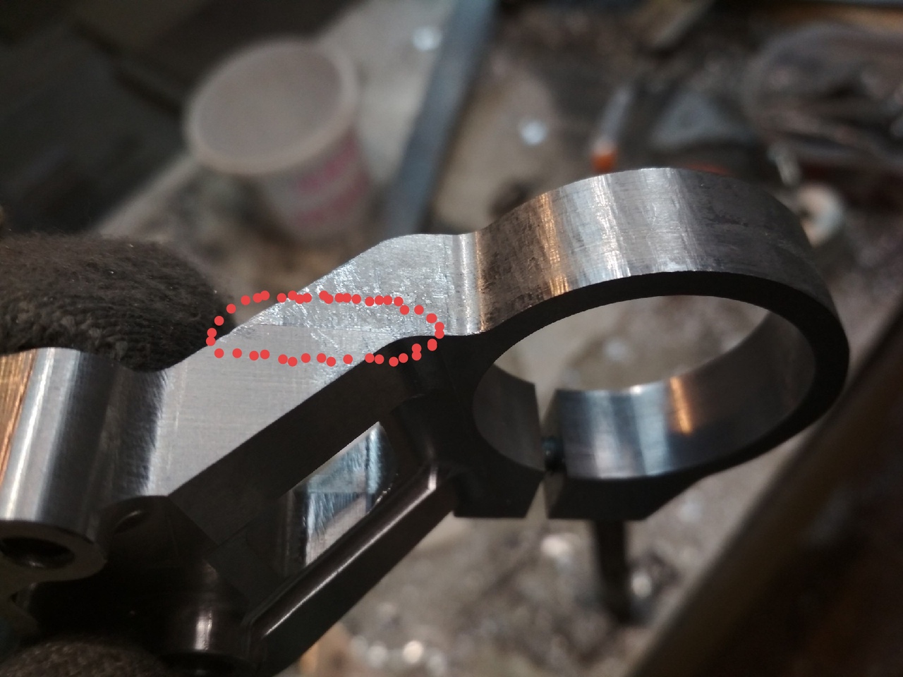

Линия стыкования верхней и нижней частей обработки (16938 просмотров) <a class='original' href='./download/file.php?id=169367&mode=view' target=_blank>Загрузить оригинал (285.25 КБ)</a>

По конструкции. Изначально она была спроектирована с использованием в качестве возвратного механизма центроискателя в равновесное изначальное состояние, пружины. Пружина имела недостаточную жесткость и зачастую контакт происходил не всегда в момент касания и датчик часто вылетал в ошибку, решением проблемы стала переделка его на жесткую не пружинящую платформу и увеличение ускорений станка, упругости выдвижной платформы хватало чтобы вернуться в равновесное состояние максимально точно и при этом ускорения ставятся такие чтобы центроискатель максиматьно быстро останавливался после контакта, чтобы исключить сбой юстировки. При использовании откидывающихся центроискателей мне кажется есть большой риск попадания пыли в механизм откидывания и как следствие сбой юстировки. Конструкция должна быть очень хорошо защищена от пыли и выполнена на пневмоцилиндрах для обеспечения мягкого касания ограничитеря поворота. Поэтому, мне кажется , что данная конструкция намного надежнее и проще. Я, если честно, сам не ожидал, что все будет настолько удачно с ним, думал будет куча проблем и поломок, но как ни странно вольфремовый наконечник впаянный в болт так до сих пор и не обломан, как я боялся.

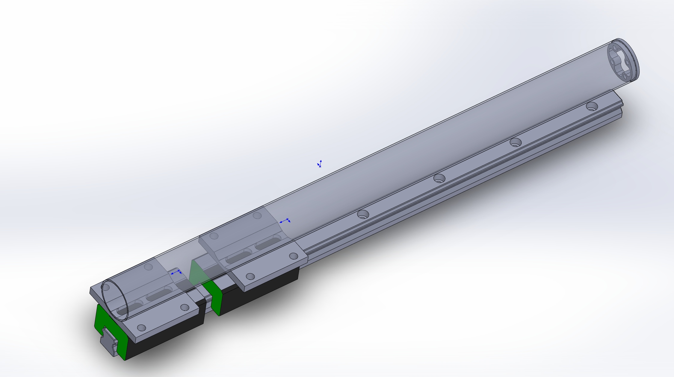

у меня проект уже неделю рисуется в голове, сейчас попробую что то нарисовать в солиде начальное. заказал хивинов 15 и кабельную цепь, на этот раз будет на кабельной цепи так как шланг будет дополнительный.
пока это только нарисовал
чтобы упругость была одинаковой во всех направлениях взял за основу трубу 29 мм. Завтра попробую испытать шаговый привод на то какой он сможет поднимать вес, возможно сделаю компенсацию веса. Пока все закупается в двух экземплярах, надо будет еще над скриптами поколдовать когда все это приобретет окончательный вид

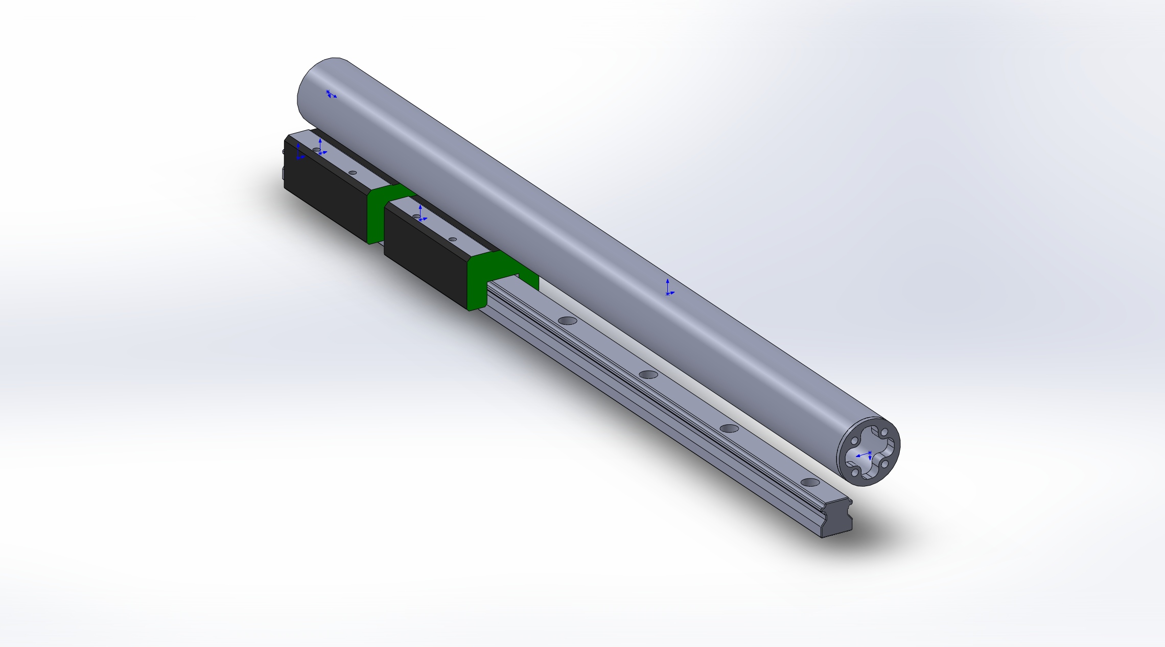

Так да, надо прогрессировать, есть на кого ровняться, я тоже сейчас к своему станку давление подвел. Купил наконец то компрессор, буду мутить масляный туман и обдув заготовки, обдув места измерения центроискателя и прикупил еще нормально открытый датчик высоты инструмента на али с обдувом.
https://aliexpress.ru/item/32816383043. ... 1578776713
На сегодня для решения одной из проблем центроискателейй подобного типа была придумана система сменных наконечников или наконечников под заказ, дабы минимизировать расстояние от центроискателя до шпинделя, для расширения возможностей, ибо чем дальше это расстояние тем меньшее поле на рабочем столе мы можем использовать для измерений. Поэтому к концу трубы будет припаяна шайба для установки самого щупа, будет так же возможность на нее установить к примеру датчик NC типа.
И да, для всех тех кто заинтересуется в самостоятельном изготовлении такого датчика смогу скинуть все чертежи и модели абсолютно бесплатно.
