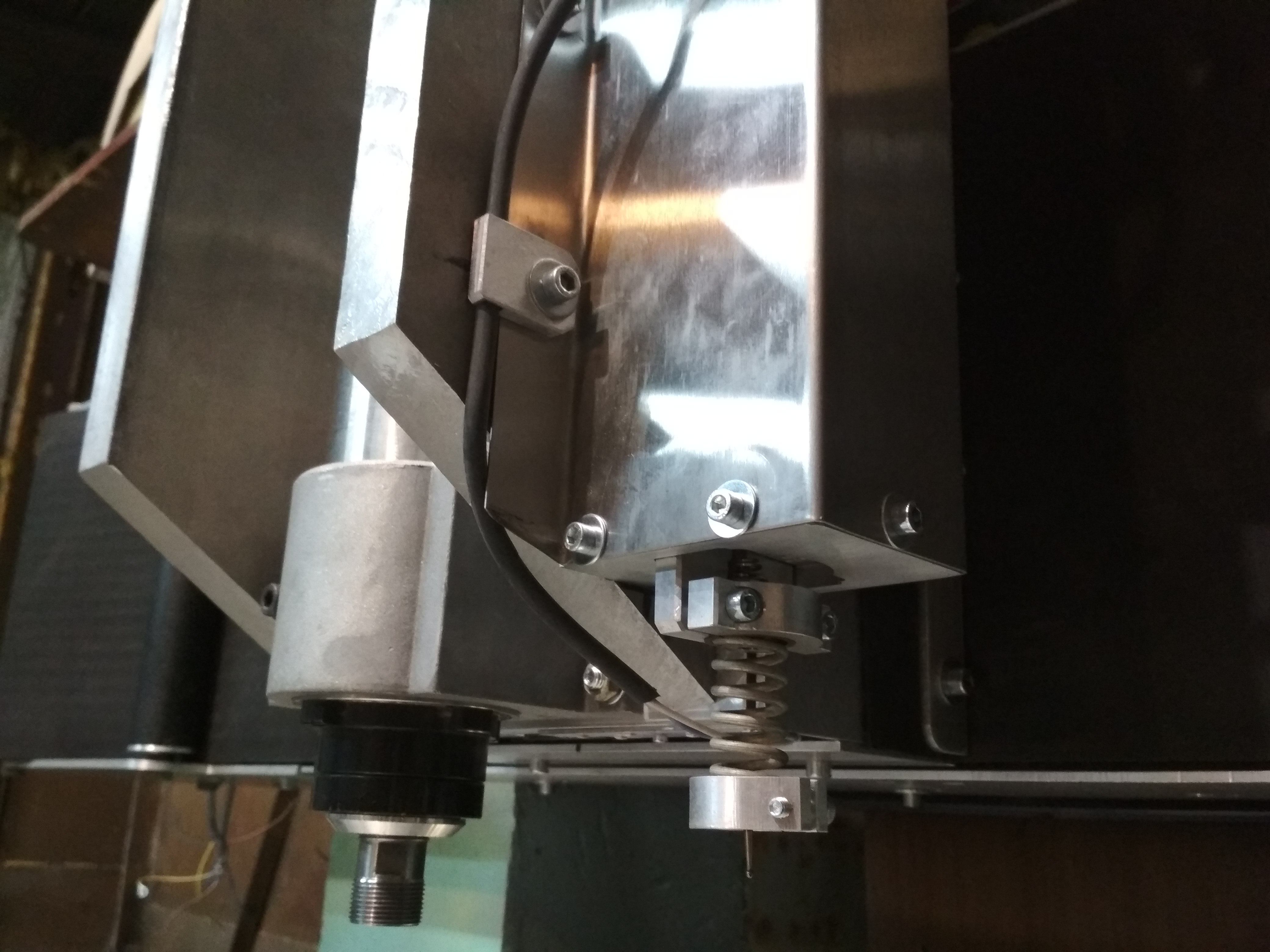

На самом деле идея выдвижного центроискателя может и стара как мир, но где такой достать может кто то знает? Я б отдал бы за него 20-30 к и не мучился бы с проектировкой и сборкой. Если кто то знает, имеются ли такие в продаже то вопрос закроем сразу, если нет , то тогда начну изучать спрос сразу на подобную вещь. Итак , имеется опыт в изготовлении подобного датчика на последнем моем станке, хочу поставить такой же на предидущий станок который уже больше полугода стоит без дела, начал его капиталить и так и не закончил, все время отнимает работа на последнем станке. Приимущества его по отношению к датчикам , устанавливаемым в цанговый разьем неоспоримы, за почти год работы на этом станке, центроискатель ни разу не подвел, всегда попадал точно, 0.05 - максимальная погрешность установа. До этого работал с цанговым центроискателем, если сравнивать эти два типа , то цанговый это кошмар, чтобы точно отцентроваться необходимо проводить точную юстировку по рычажковому индикатору, тратить кучу времени, я уже не говорю про то что его нужно ставить в шпиндель , а это лишняя смена инструмента, и о том что каждый раз приходилось инвертировать сигнал, так как датчик высоты был контактный. Если сравнивать количество проблем , которые возникали с цанговыми центроискателями и выдвижным. С выдвижным не было за пол года работы ни одной проблемы. С цанговым около 30 за 2 года использования, это разьемы подключения, сбои юстировки, садилась батарея в беспроводном, несколько поломок механики, поломки электроники, случайный ошибочный запуск шпинделя при ошибке скрипта в мач3 и куча других траблов. Может мне просто не повезло с цанговыми и повезло с выдвижным , но статистика точная. Человеческий фактор в своем выдвижном центроискателе я попытался свести до нуля, все поиски проходят в автоматическом режиме, зачастую с привязками к конкретным точкам на столе, измерения проводятся с расчетом погрешности и при обнаружении погрешности превышающей допустимый порог измерение вылетает в ошибку, при которой погрешность установа уже исключена, данные двух измерений усредняются и центровка выходит очень точной всегда. По достоинствам и недостаткам.
У выдвижного центроискателя центр не в центре и надо будет понимать всегда что у него есть координаты расположения, которые нужно будет использовать при написании скриптов. Он не подойдет при замерах нетокопроводящих поверхностей. ( Контактный) . Он дорогостоящий, поскольку на него требуется больше деталей, это дополнительная 4я ось . Нужно проводить юстировку при случайных механических воздействиях на него ( задел ключом или авария) и периодически если меняется температура в помещении ( смена сезонов) проводить юстировку всвязи с температурным расширением станины.
Юстировка относительно простая, сверлится отверстие фрезой, проводится замер в автоматическом режиме и корректируются координаты положения центроискателя.
Данный центроискатель возможно заинтересует тех кто работает с листовыми материалами в основном, при работе серийкой и при наличии большого поля станка с возможностью частичного выхода за пределы поля.
Старая версия на пружине (16951 просмотр) <a class='original' href='./download/file.php?id=169366&sid=e17f0248ae1899524d4576aff3319835&mode=view' target=_blank>Загрузить оригинал (1.14 МБ)</a>

По конструкции. Изначально она была спроектирована с использованием в качестве возвратного механизма центроискателя в равновесное изначальное состояние, пружины. Пружина имела недостаточную жесткость и зачастую контакт происходил не всегда в момент касания и датчик часто вылетал в ошибку, решением проблемы стала переделка его на жесткую не пружинящую платформу и увеличение ускорений станка, упругости выдвижной платформы хватало чтобы вернуться в равновесное состояние максимально точно и при этом ускорения ставятся такие чтобы центроискатель максиматьно быстро останавливался после контакта, чтобы исключить сбой юстировки. При использовании откидывающихся центроискателей мне кажется есть большой риск попадания пыли в механизм откидывания и как следствие сбой юстировки. Конструкция должна быть очень хорошо защищена от пыли и выполнена на пневмоцилиндрах для обеспечения мягкого касания ограничитеря поворота. Поэтому, мне кажется , что данная конструкция намного надежнее и проще. Я, если честно, сам не ожидал, что все будет настолько удачно с ним, думал будет куча проблем и поломок, но как ни странно вольфремовый наконечник впаянный в болт так до сих пор и не обломан, как я боялся.
Пока я не начал проектировать возможно появятся какие-либо советы, которые меня остановят вообще , но если все пойдет удачно то могу попробовать доработать конструкцию до идеала и написать скринсет для работы с ним.
Вся эта деятельность будет в полублаготворительном порядке пока и когда в серию запустим окончательная конструкция его будет выложена в общий доступ для тех у кого есть возможность изготовить такой самому.
В идеале центроискатель должен быть небольшого размера, выежжать на 100-150 мм, иметь отверстия для закрепления на ось Z.

Вроде уже оговаривали от датчика на пружинке, в итоге не взлетел, теперь новый велосипед.

MGG писал(а):Вроде уже оговаривали от датчика на пружинке, в итоге не взлетел, теперь новый велосипед.
Всмысле? Это тот же датчик на пружине, только в качестве пружины жесткая платформа, возможно циллиндрической формы. И что значит не взлетел, датчик работает идеально, если б было иначе вернулся б к использованию цанговых, но нет же, все идеально работает уже почти год без сбоев. Велосипед старый, надо внимательнее читать, пружина была убрана сразу и заменена на болт.
В первую очередь преследуются точность измерений и автоматизм. И то и другое превзошло мои ожидания.

Я к тому что про пружину сразу говорили, но в итоге только после граблей заменена на болт. Есть уже обкатаные способы о них говорят выше, на серийках что видел, тоже пневма.

MGG писал(а):Я к тому что про пружину сразу говорили, но в итоге только после граблей заменена на болт. Есть уже обкатаные способы о них говорят выше, на серийках что видел, тоже пневма.
Говорили , не спорю , но никто не аргументмровал ничего, поэтому только после граблей. Если б кто то предупредил, что будет слабый контакт, я б сразу сделал по другому, но это опыт, главное финал успешный.
